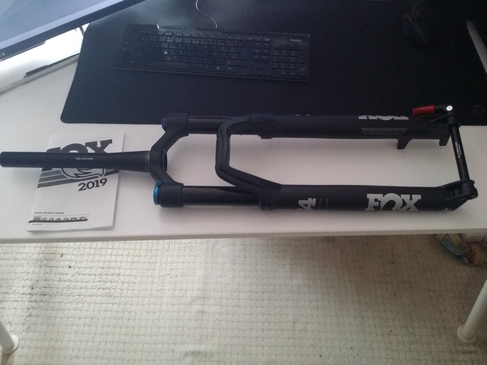

Das Steuerrohr hat einen 44mm Innendurchmesser. Für oben brauchst du ZS44, für unten EC44 für eine tapered (?) Gabel. Die genormte Bezeichnung wäre zs44/28,6 ec44/40
Der würde schon gehen und ist auch ok. Ich frage mich nur (kenne mich da nicht so aus), ob auch unten zs möglich ist? Falls ja wäre das Evtl besser. Der Rahmen ist ja für 100-120mm Gabel. Du hast 120mm. Da würde ich den Stack nicht noch weiter erhöhen. Weil es hier auch Einfluss auf die Geo hat.Also das hier würde passen? Ist das Ding gut?
Der Steuersatz ist bei der Geometrie schon eingerechnet. ZS und tapered funktioniert beim 44er Steuerrohr nichtDer würde schon gehen und ist auch ok. Ich frage mich nur (kenne mich da nicht so aus), ob auch unten zs möglich ist? Falls ja wäre das Evtl besser. Der Rahmen ist ja für 100-120mm Gabel. Du hast 120mm. Da würde ich den Stack nicht noch weiter erhöhen. Weil es hier auch Einfluss auf die Geo hat.
