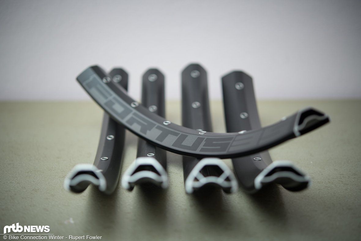

Also mir fehlt noch einiges (alles was in der Tabele im post #2 nicht durchgestrichen ist). Aber was jetzt Priorität hätte, wären Luafräder. Die DT Swiss H1900 scheinen überall ausverkauft zu sein, oder fast doppelt so viel zu kosten, wenn sie verfügbar sind.Je nach dem was die fehlt, kann das Forum sicherlich helfen.
Hope Fortus 30Also mir fehlt noch einiges (alles was in der Tabele im post #2 nicht durchgestrichen ist). Aber was jetzt Priorität hätte, wären Luafräder. Die DT Swiss H1900 scheinen überall ausverkauft zu sein, oder fast doppelt so viel zu kosten, wenn sie verfügbar sind.
Gibt es vielleicht noch andere Räder, die die Anforderungen erfüllen (mind. 140kg Systemgewicht aushalten), und relativ billig sind?
Ich kann bei denen nicht finden, was die Gewichtsbegrenzung ist. Auf der Seite des Herstellers steht es auch nicht. Wieso denkst du, dass die das aushalten werden?
Weil die 30er Fortus einen extra verstärkten Felgenbereich hat, z.B. im Vergleich zur Fortus 35.Ich kann bei denen nicht finden, was die Gewichtsbegrenzung ist. Auf der Seite des Herstellers steht es auch nicht. Wieso denkst du, dass die das aushalten werden?
Habe an Hope geschrieben, um nach der Gewichtsbegrenzung zu fragen, hier ist der relevante Teil von deren Antwort:Weil die 30er Fortus einen extra verstärkten Felgenbereich hat, z.B. im Vergleich zur Fortus 35.
https://www.mtb-news.de/news/hope-f...utm_medium=amp&utm_campaign=full-story-buttonAnhang anzeigen 1299167
The following weights are a guide only for the maximum system weight (rider and bike):
20FIVE - 120kg
Fortus 23 - 120kg
Fortus 26 - 120kg
Fortus 30 - 130kg
This does not mean that a wheel won’t get damaged if you have a system weight of 75kg and case a jump or hit a huge drop. Zeich her dat Teil!Update: die Gabel ist heute angekommen.
Mein jetziges Fahrrad ist für 136kg systemgewicht ausgelegt, und es ist nun zum 4. Mal wegen des kaputten Hinterrads in der Werkstatt, obwohl ich eigentlich nur um max. 5kg diesen Wert übersteige (17kg Fahrrad + ich + 2 Schlösser + Paniertasche mit Jacke drin falls es regnet). Damals wusste ich es nicht, aber jetzt wo ich weiß, dass es solche Begrenzungen nicht nur bei Kinderrädern gibt, werde ich ganz bestimmt nicht wieder was kaufen, was nicht explizit sagt, dass es mich aushalten würde.du bist zwar ein gebranntes Kind wegen den Geschichten mit dem Trekkingrad , aber alle Räder die 120Kg Systemgewicht freigeben sollten für dich mehr als ausreichend sein, zumindest so lange bis du Trails fahren kannst wie in dem Video das du gepostet hast ( und dafür wäre das Sardinha mMn das falsche Rad ).
Budget tipp: Bontrager MTB Laufräder, Trek gibt seine Räder bis 135KG frei. Gibts oft günstig im Bikemarkt .
