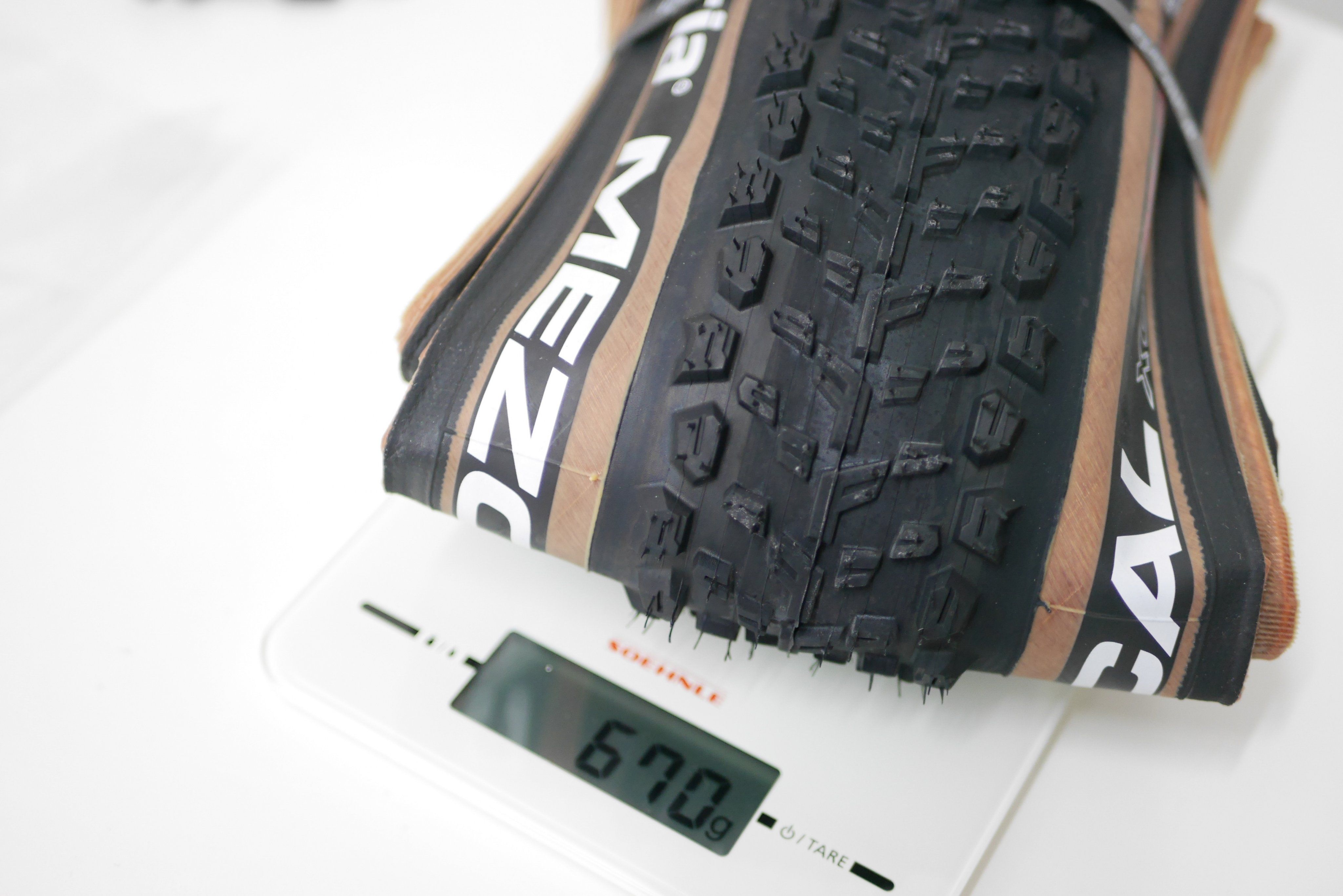

Passend zum psychedelischen Thema gibt es Peyote und Mezcal:
Leider schon wieder eine Gewichtssünde, aber Vittoria Reifen wollte ich immer schon mal testen. Immerhin beide ca. 20g unter Herstellerangabe!
Eigentlich bin ich kein übermäßiger Freund von Skinwall-Reifen, aber zu dem Rahmen passen sie meiner Meinung nach ausgezeichnet!
Und da die Ausführung gleichzeitig die Leichteste ist, macht es sogar technisch Sinn :daumen:

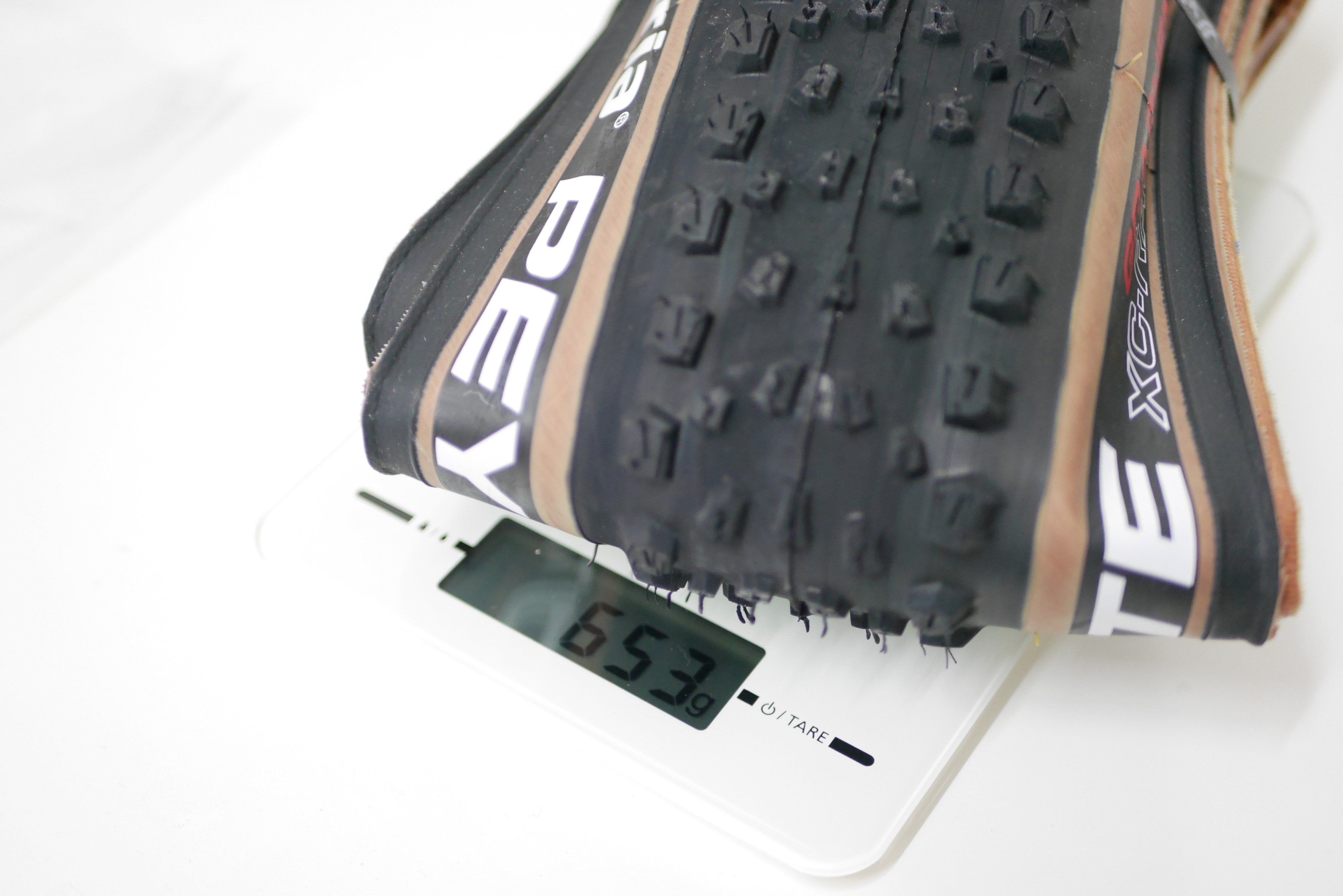

Leider eine Gewichtssünde, aber Vittoria Reifen wollte ich immer schon mal testen. Immerhin beide ca. 20g unter Herstellerangabe!
naja die Peyote faltbar sind leichter, haben aber nicht die schnellere Graphene 2.0 Mischung. Somit alles richtig gemacht:daumen:
Gibts noch andere Ausführungen als die auf der Webseite gelisteten?
https://www.vittoria.com/eu/peyote-cross-country.html
Ja, nachdem nun nach 1,5 Jahren Testphase endlich die Skin- bzw Transparent Wall kamen hat man die "faltbare" Version von der HP genommen. Denke die werden in den kommenden 6 Monaten dann einfach auslaufen.
Allerdings ist der Mezcal mit deiner Gummimischung die schnellste Version, Peyote gabs bis Dato nicht mit Graphene deshalb bin ich die leichte faltbare Ausführung mit 590g gefahren.
Ich fahre die selbe Kombination wie du seit nem halben Jahr am Aladdin...ist halt immer ein Eyecatcher.
Du wirst den Peyote wahrscheinlich vorn und den Mezcal am Hinterrad fahren :daumen:. Sind das die 2.25 Breiten?
@Laktathunter Ist mit den neuen Mischungen der Verschleiß beim Peyote jetzt vergleichbar mit Barzo und Mezcal also auch ohne weiteres am Hinterrad einsetzbar oder ist der aufgrund von hohem Verschleiß immernoch eher für den Einsatz am VR gut?
In der Theorie ja,
der faltbare Peyote (bis2019) hatte ja bewusst ne weiche Mischung für XC Anforderungen, deswegen war er dann auch schnell angefahren. Ich selbst bin den Peyote mit Graphene aber auch nur am VR gefahren und das nicht mal sehr oft.
Genau, Peyote 2.25 vorn und Mezcal 2.25 hinten!
Tubelessmontage ein Traum (selbst mit dem Rennkompressor) und ohne Milch sofort dicht.
Aber da waren die Renegades am Epic ähnlich unkompliziert.

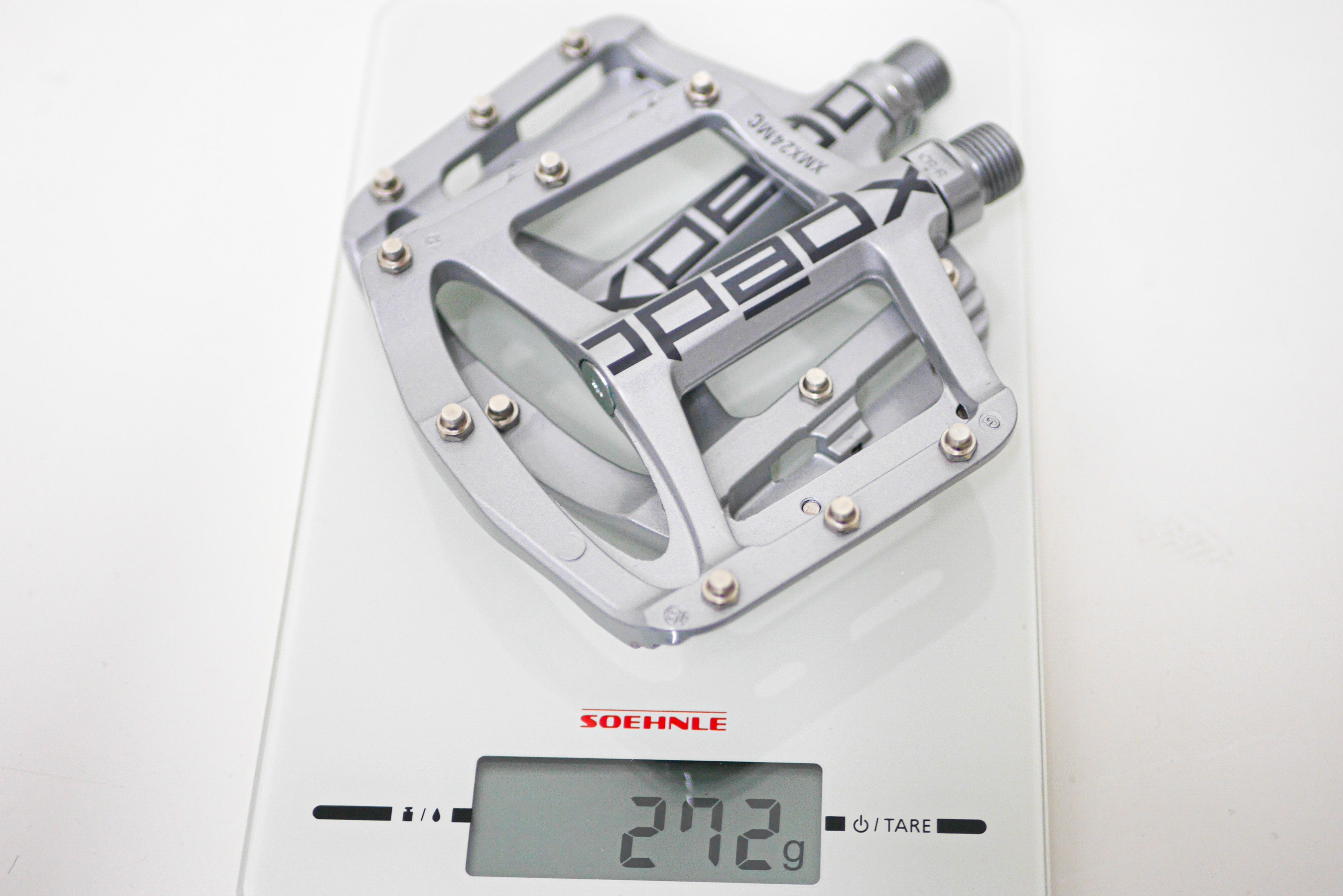

Halten die Dinger auch ?
Am XC Hardtail mach ich mir da keine Sorgen.
Hier kursiert immer wieder ein Foto von einem gebrochenen Pedalkörper eines Xpedo Spry rum, aber die Mehrheit ist wohl sehr zufrieden damit.
Bei Pedalen mach ich mir auch eher Sorgen, bei filigranen Titanachsen als bei leichten Pedalkörpern. Dass die Stahlachse eines Sprys gebrochen wäre habe ich noch nicht gehört.

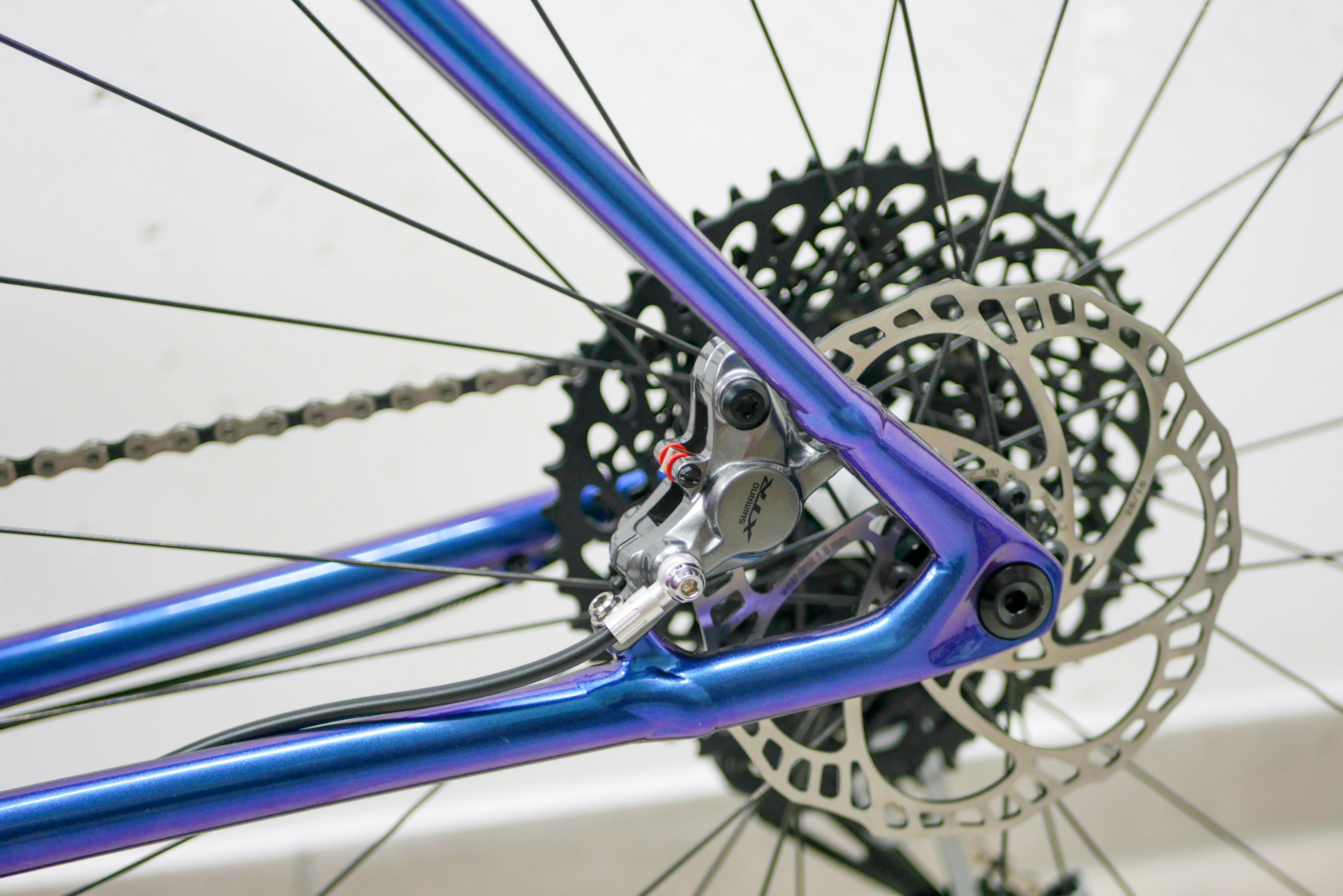

Vom Umbau meines Epics auf Piccolas profitiert das Chisel in Form von XTR M9000 Race Bremsen:
Hier die Vordere mit Trickstuff Power (Stahlträgerplatte) Bremsbelägen.
Die Leitung der Hinteren war leider etwas zu kurz, bekam somit eine Neue spendiert.
Dabei mal wieder gemerkt wie wahnsinnig unkompliziert die Shimanos zu Entlüften sind.
Selbst mit Trickstuff Entlüftungskit, das ja eigentlich universal ist, aber trotzdem muss der praktische Entlüftungsnippel abgeschraubt werden.
Hier sollte @Mr. Tr!ckstuff mal darüber nachdenken, ein kleines Stückchen Schlauch im richtigen Durchmesser beizulegen.

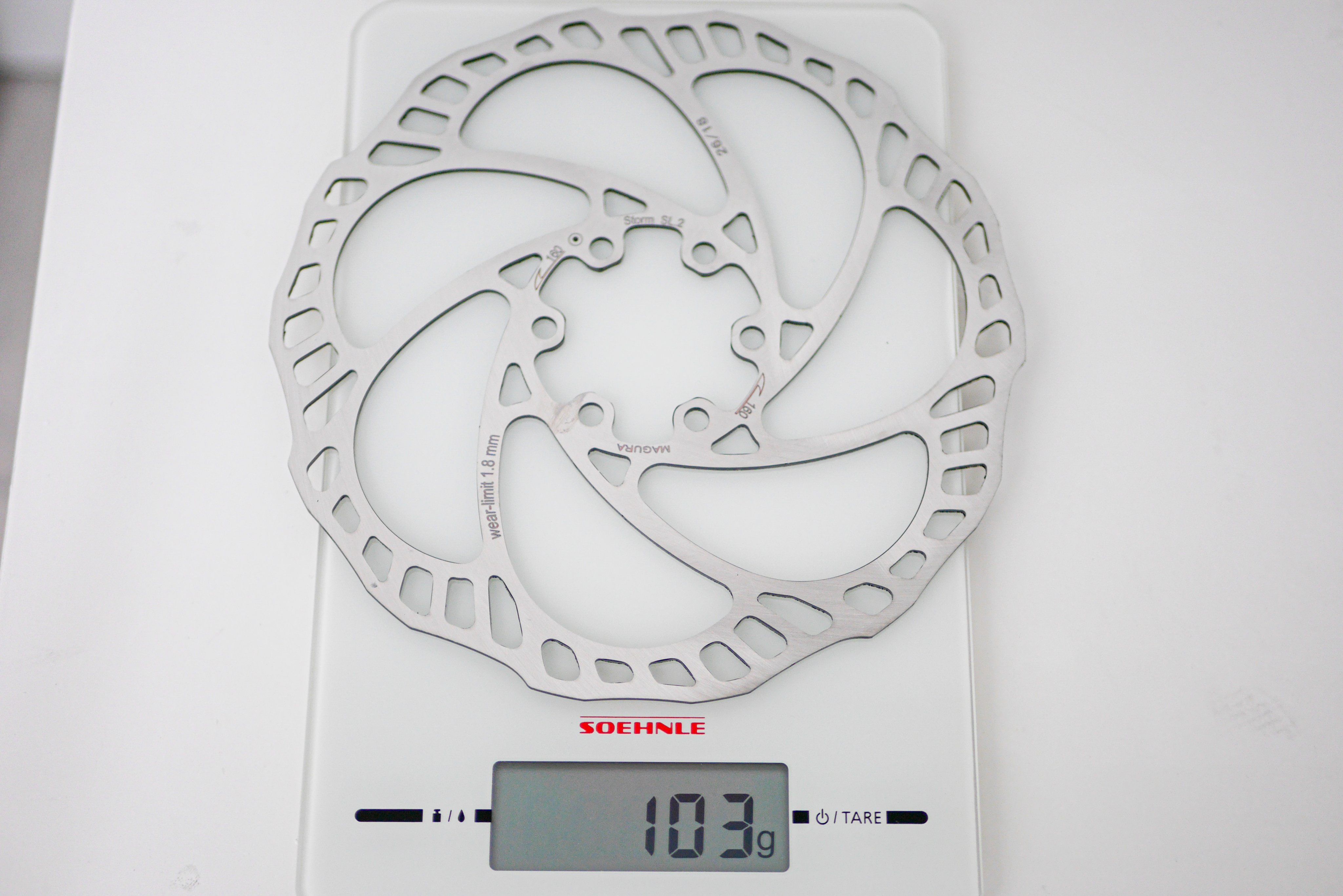

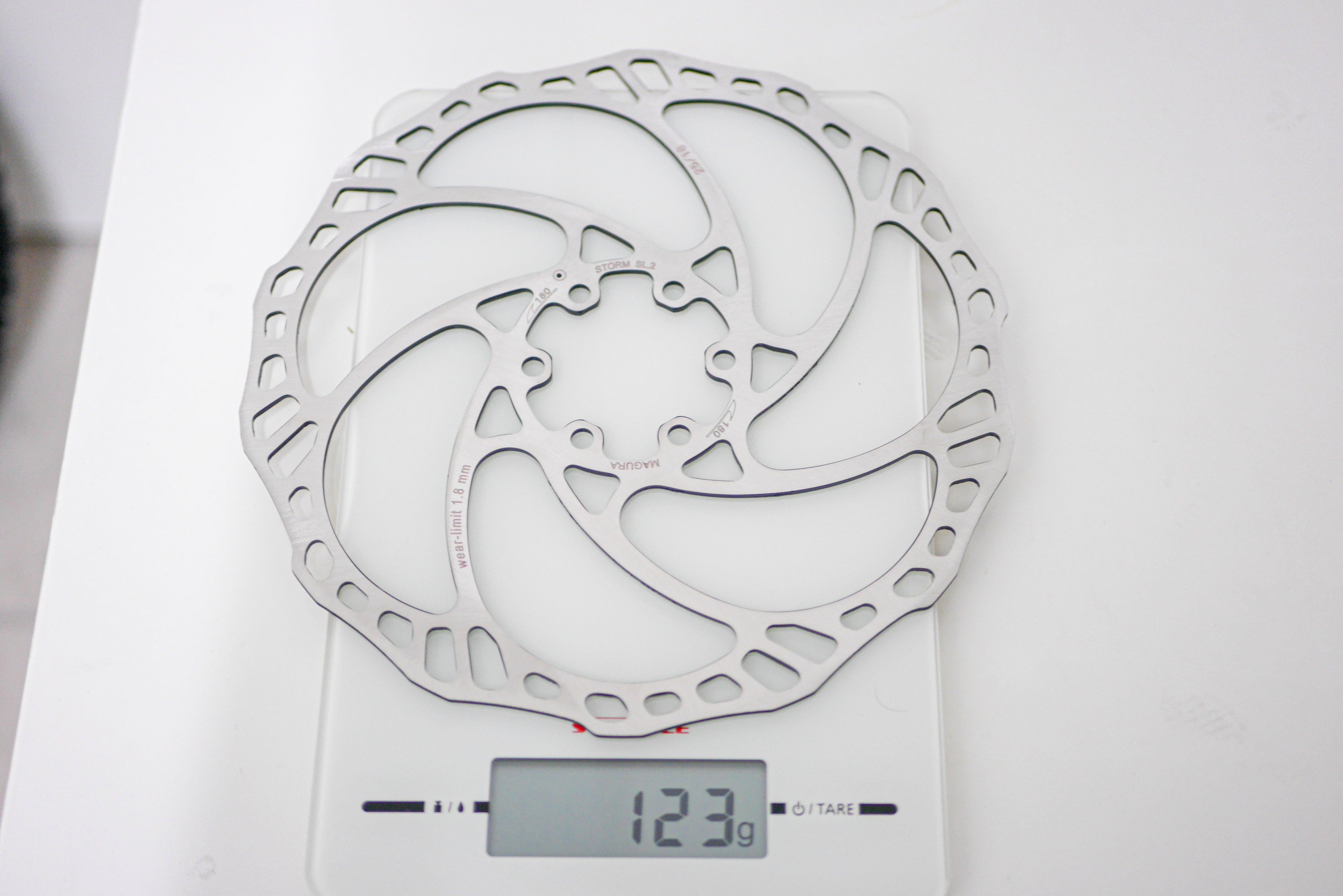

An Bremsscheiben gibt es ja (gerade bei 6-Loch) eine riesen Auswahl.
Letztendlich bleiben aber leider nicht viele Brauchbare über sobald man ein paar Anforderungen definiert.
Am Epic bin ich mit den Dächle UL sehr zufrieden, am Chisel sollte es etwas günstiger werden.
Von den Magura Storm SL bin ich erstmal positiv überrascht, was die Verarbeitung angeht.
180mm
160mm
Storm SL immer gut kontrollieren, meine 160er am HR ist unmerklich an den Stegen gerissen. 3 von 7 waren durch, hab`s nur durch Zufall gemerkt. Nach der ersten Katastrophen-Generation der MT8 die zweite Magura Enttäuschung.
Avid G2 Clean Sweep haben ein ähnliches Gewicht, halten aber.....

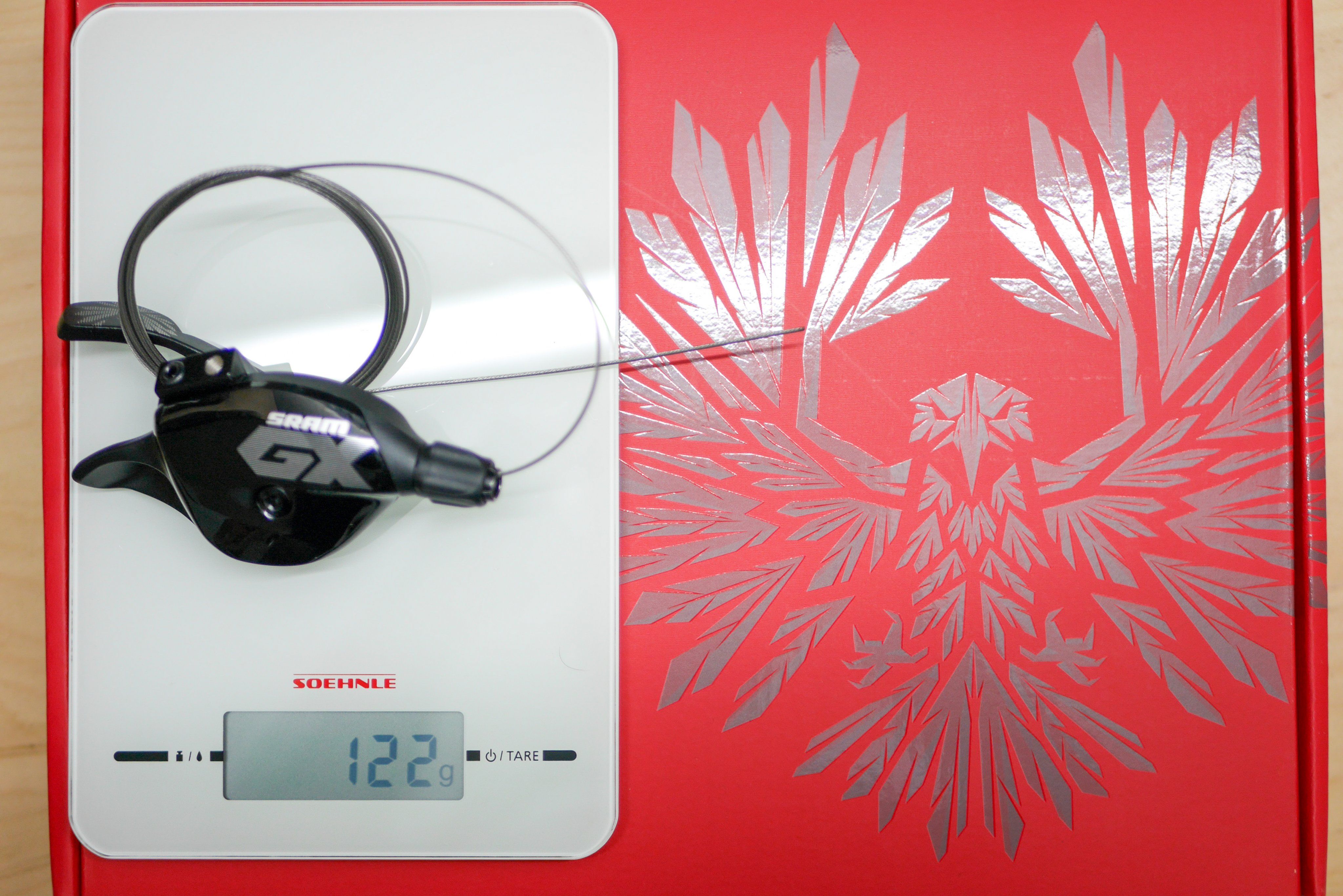

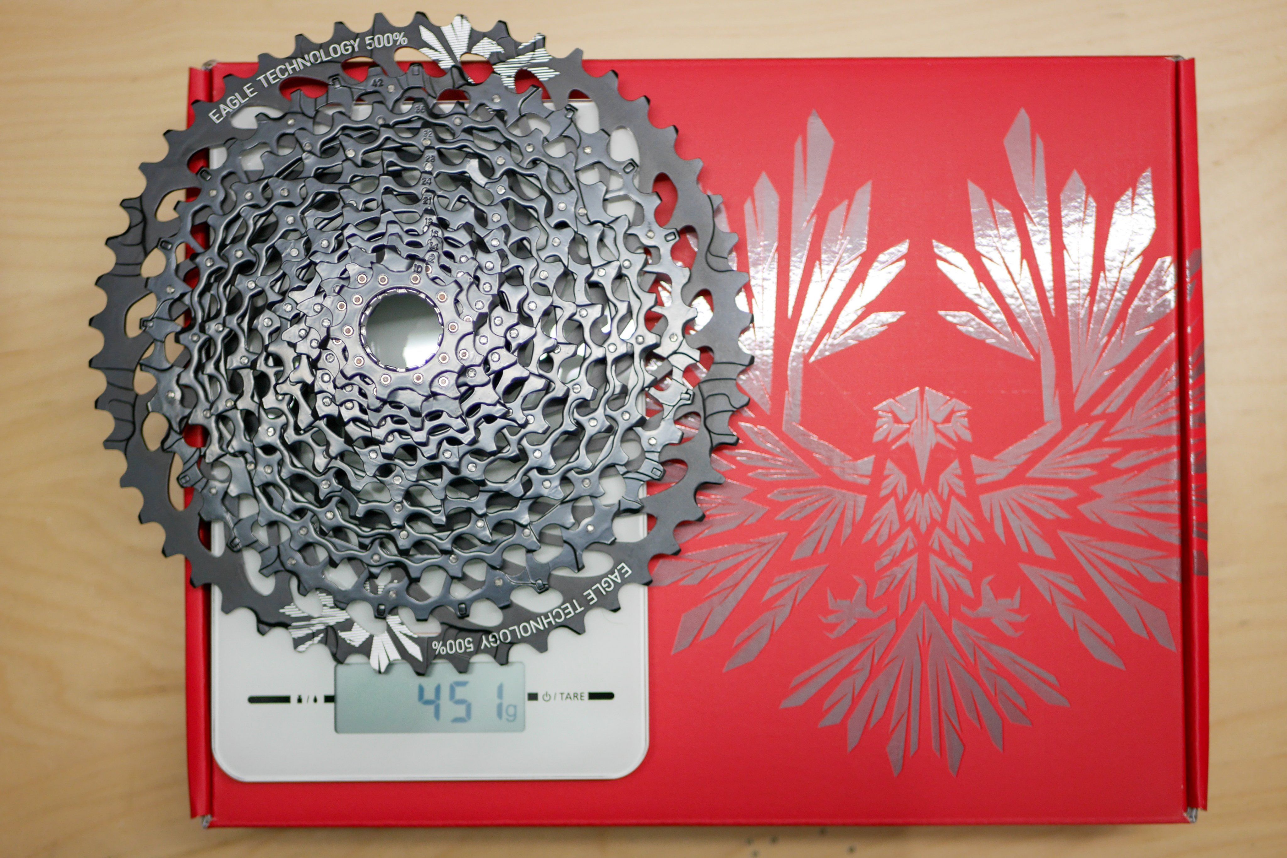

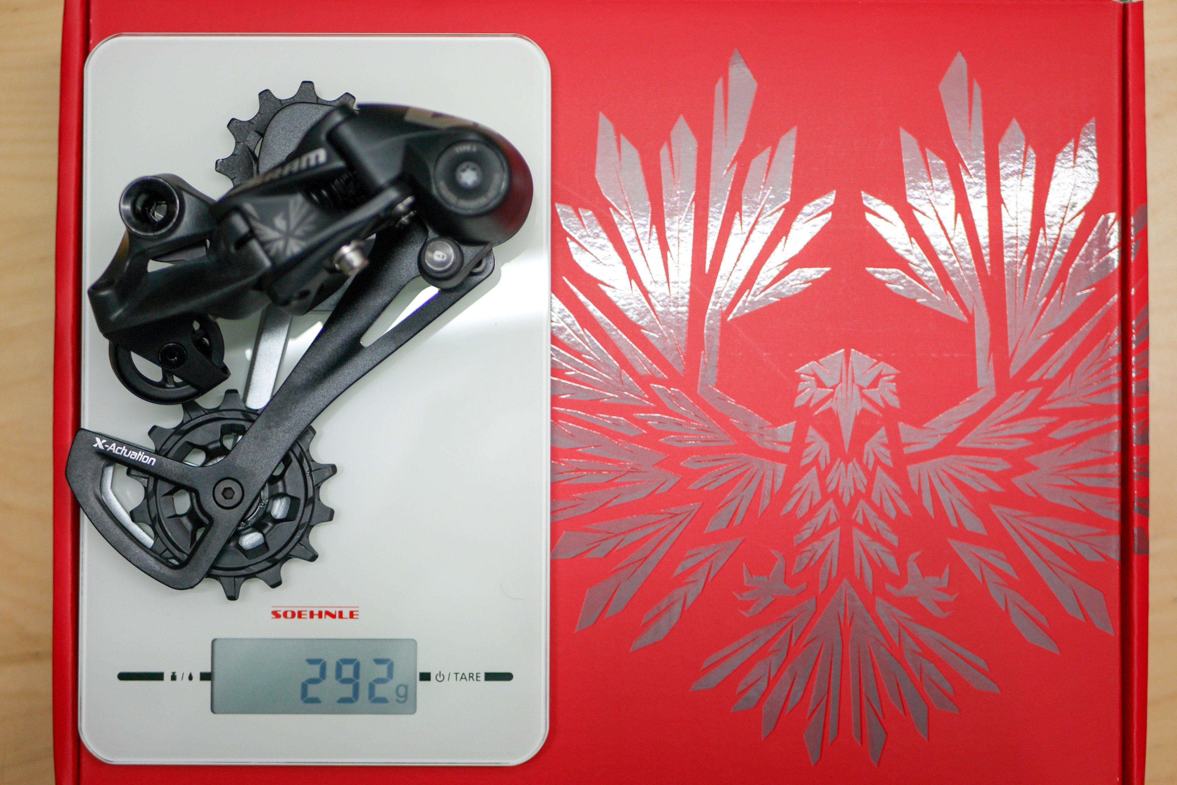

Mit der Eagle bin ich am Epic sehr zufrieden , somit bietet sich für das Chisel die GX an:
Wenn man bedenkt, dass ein XX1 Schaltwerk fast das Dreifache kostet, ist das GX Schaltwerk ein Schnäppchen.
Klar, kein Titan und Carbon, aber bei dem Preis gehen die 27g Mehrgewicht absolut in Ordnung.
Der GX Trigger kostet nichtmal ein Viertel des XX1 und wiegt aufgrund der fehlenden Hebelverstellbarkeit dabei tendenziell eher weniger.
Schaltgefühl finde ich absolut in Ordnung.
Die einizige bittere Pille ist die schwere, genietete Kassette.
Doch wenn man wieder auf den Preisunterschied schaut ist das schnell vergessen.
(Wobei ich hier noch am ehesten den Preisaufschlag zur gefrästen XX1 Kassette nachvollziehen kann.)
Schön auch, dass die Kassette komplett schwarz ist. Die gefrästen Kassetten gibt es ja leider nur zweifarbig...

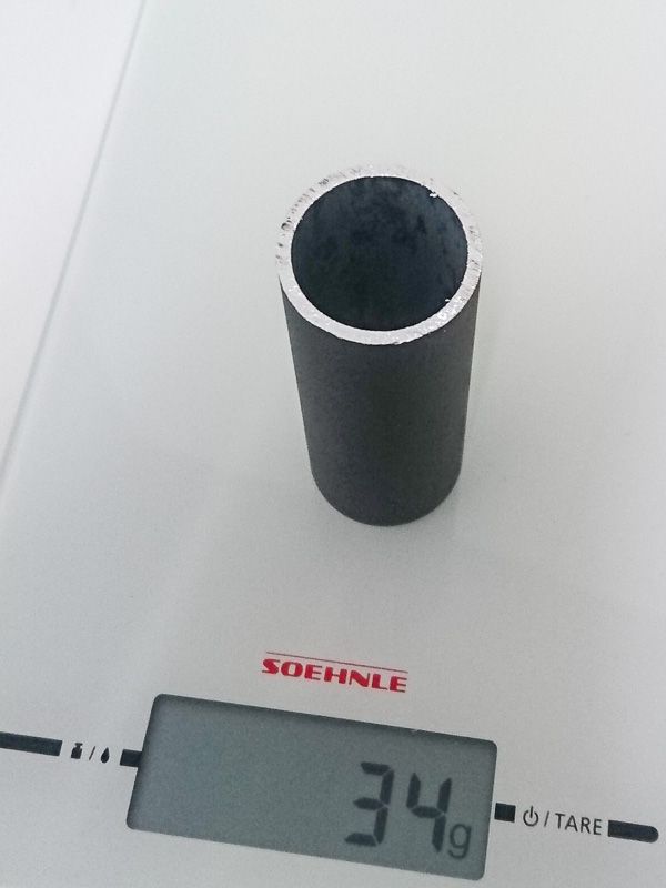

Die Gabel wiegt 1.600g und und da das spannendste an ihr ist, wieviel der gekürzte Schaft spart, gibt es vorerst nur ein Foto davon. :D
Somit liegen wir also bei 1.566g ohne Achse.
Früher hab ich Gabelschäfte immer mit dem Rohrschneider gekürzt, sauberer und ohne Aufbauchungen am Schaft geht das aber mit einer Führung und Säge.

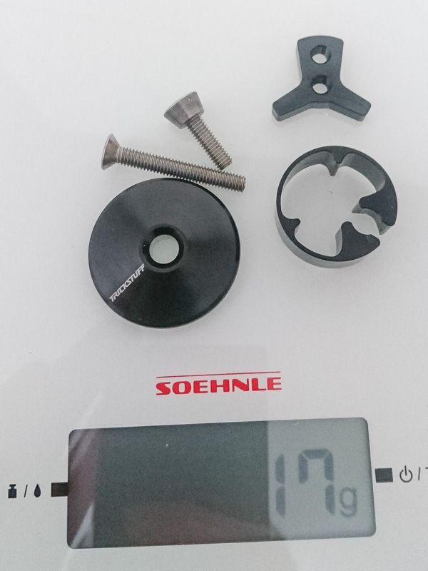

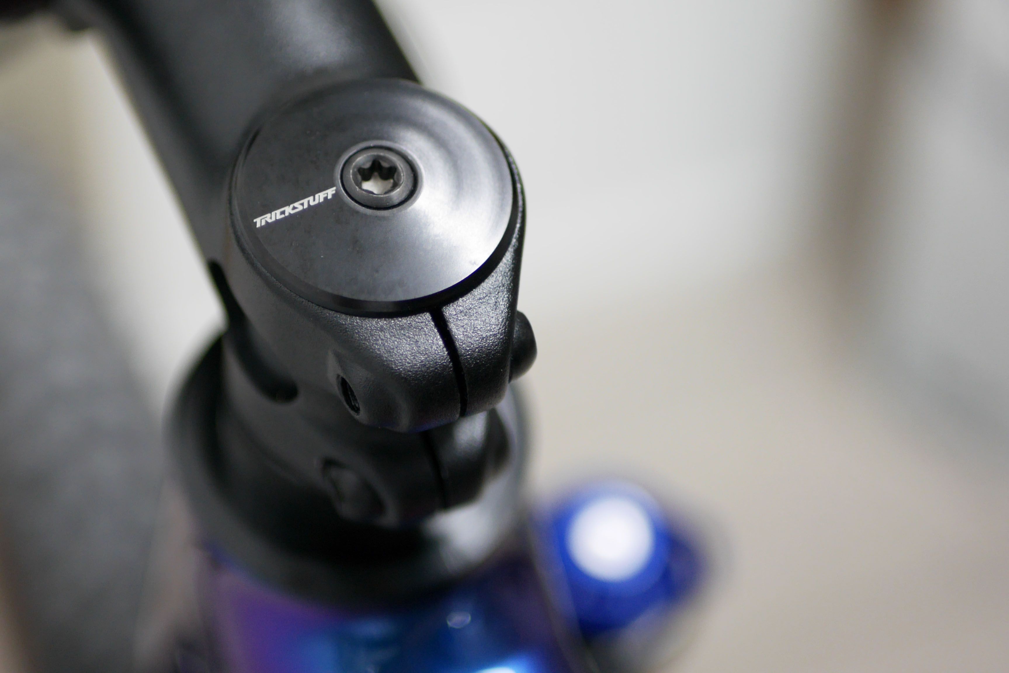

Ein Trickstuff Deckele aus der Restekiste (Am Intend-vorbau des Epics passt eigentlich nur die Intend Aheadkappe richtig) sorgt sorgt für die notwendige Vorspannung:
Die Stahlschraube wurde aber noch gegen eine Torx-Titanschraube ersetzt.

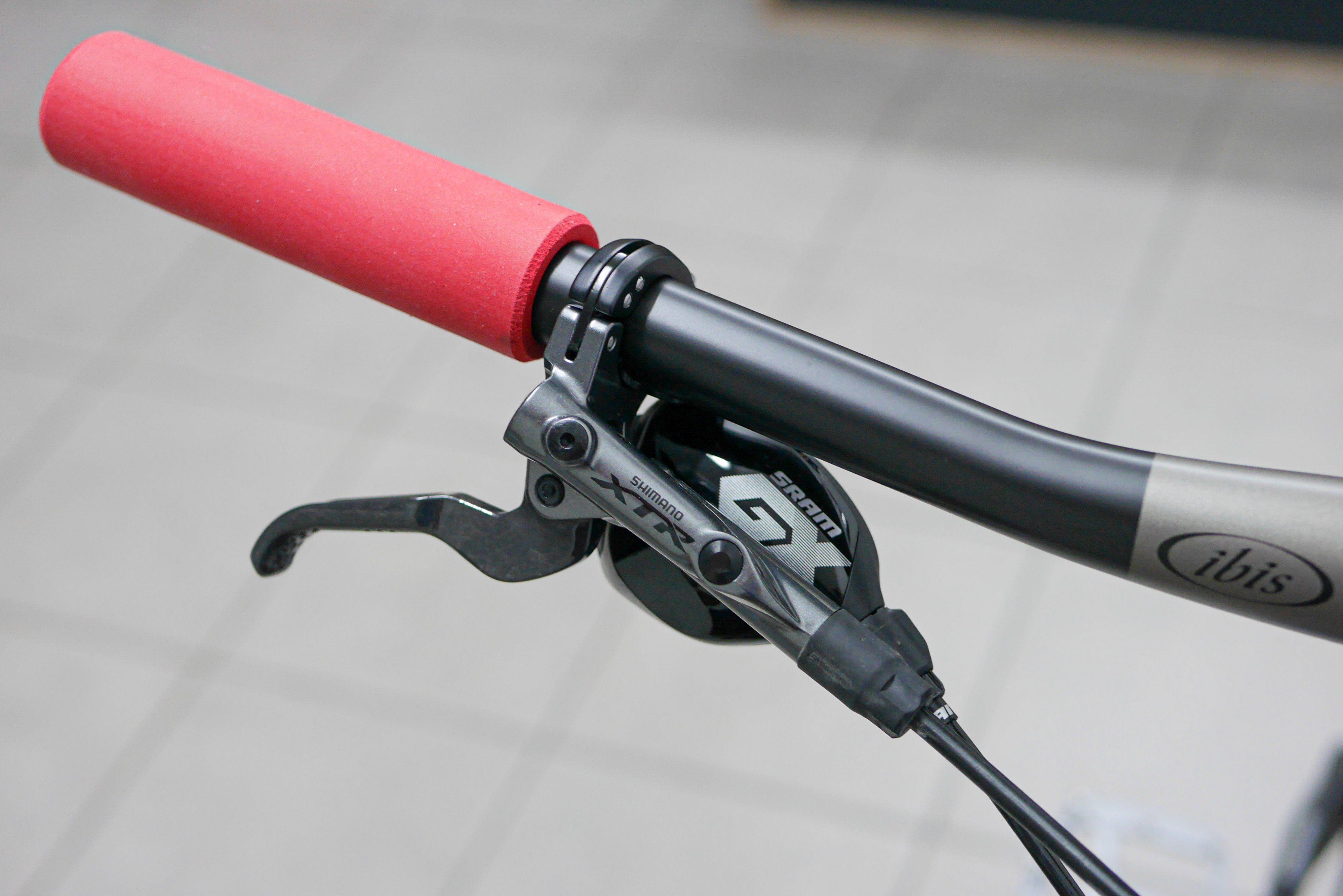

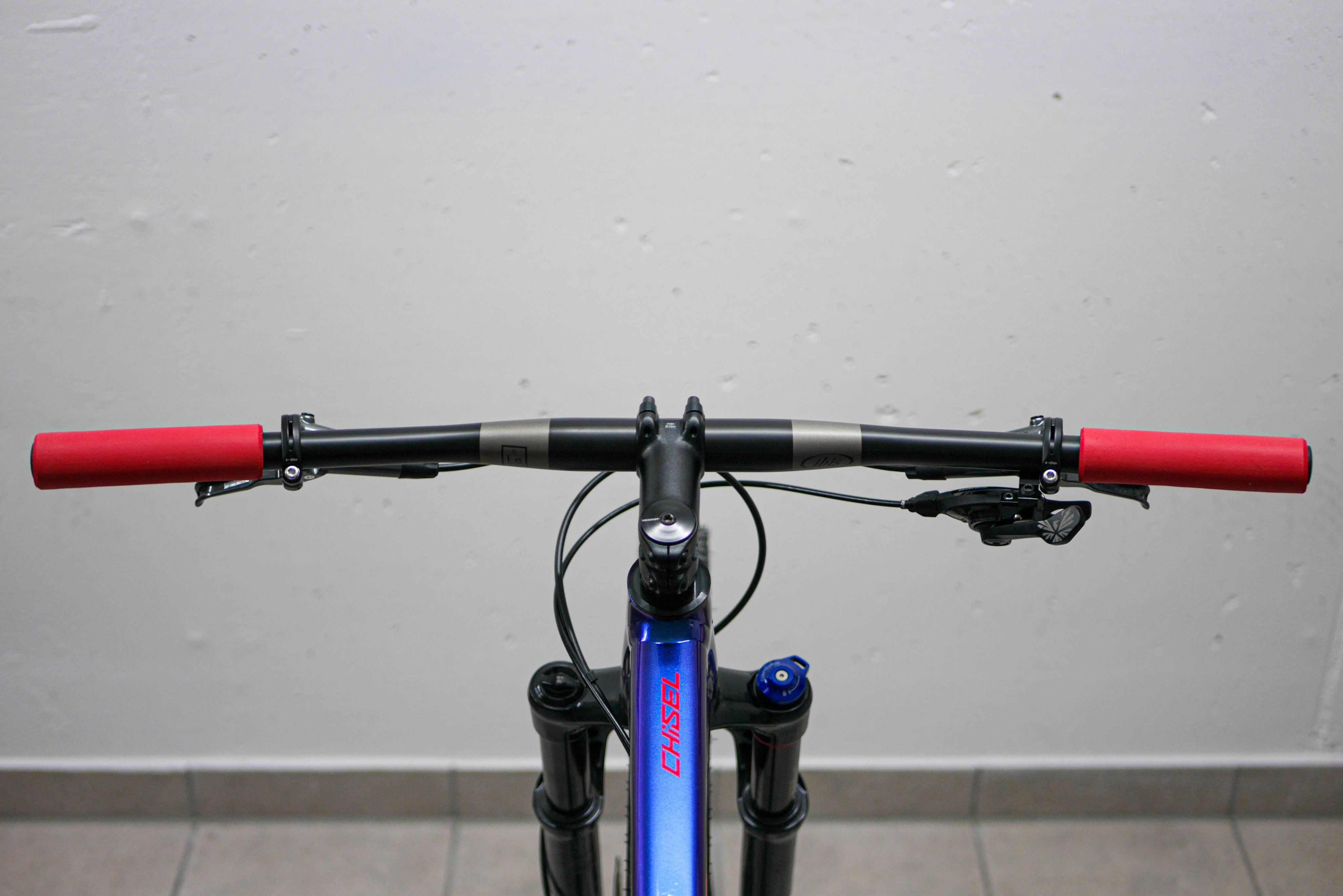

Weiter gehts mit den Kontaktpunkten, welche meiner Meinung nach erheblich darüber entscheiden, wie sich ein Bike anfühlt.
Nachdem man nur Gutes über Ergon Griffe hört habe ich die GA2 bestellt.
Doch bereits beim Auspacken und dann auch am Lenker habe ich gemerkt, dass das nichts ist.
Über das Mehrgewicht hätte ich ja hinwegsehen können, aber Mehrgewicht und dann ein schlechteres Gefühl (und vermutlich auch Dämpfung und Grip) als bei meinen ESIs am Epic?? Das geht garnicht.
