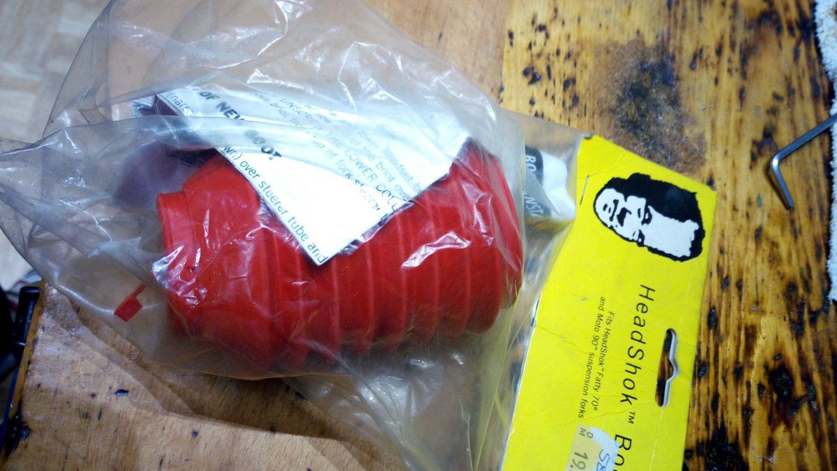

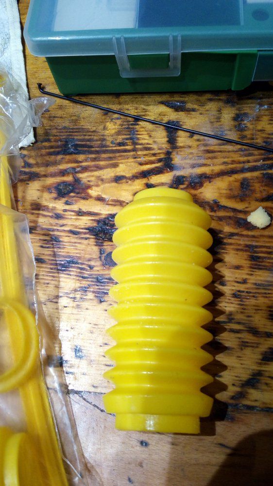

hi, gabs da verschiedene?
ich glaube bei nem Kumpel in der Werkstatt habe ich einige mal gesehen ich kann da mal nachschauen..
Ja, bei späteren Modellen gab es einen Faltenbalg mit einer Rippe. Der ist eleganter. Grundsätzlich müssten alle passen. Ist eher ein optisches Problem. Aber du darfst natürlich gerne mal schauen :)
Das Teil wurde wohl artgerecht bewegt und hat dabei
Beim letzten Besitzer wurde es wohl einfach nur noch runtergeritten. Den hat es ja nicht einmal mehr gekratzt, dass die Gabel nicht mehr funktioniert...
Hätte was in gelb und rot.
Ggf noch schwarz, aber das ist wohl eher so 0815....der rote hat so ben kragen, wie du glaub ich meinst. Der gelbe leider nicht.
Anhang anzeigen 632580 Anhang anzeigen 632581
Oh, sehr cool :)
Falls er den roten loswerden will, kannst du mich gerne mal anschreiben (wäre dann aber nicht zwingend für den Crosser). Der gelbe sieht nicht nach Fatty aus. Eher nach Lefty (oder Moto?). Wie viele Rippen hat der schwarze?
