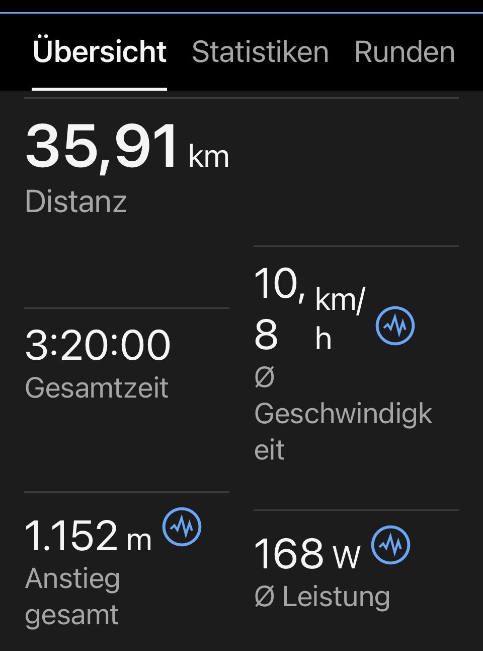

4x JTR.
1. 3:31
2. 3:23
3. 3:25
4. 3:30
Alles per Rundentaste. Bei Strava ist zwischen schnellster und langsamster Zeit fast eine Minute Abstand. 😁

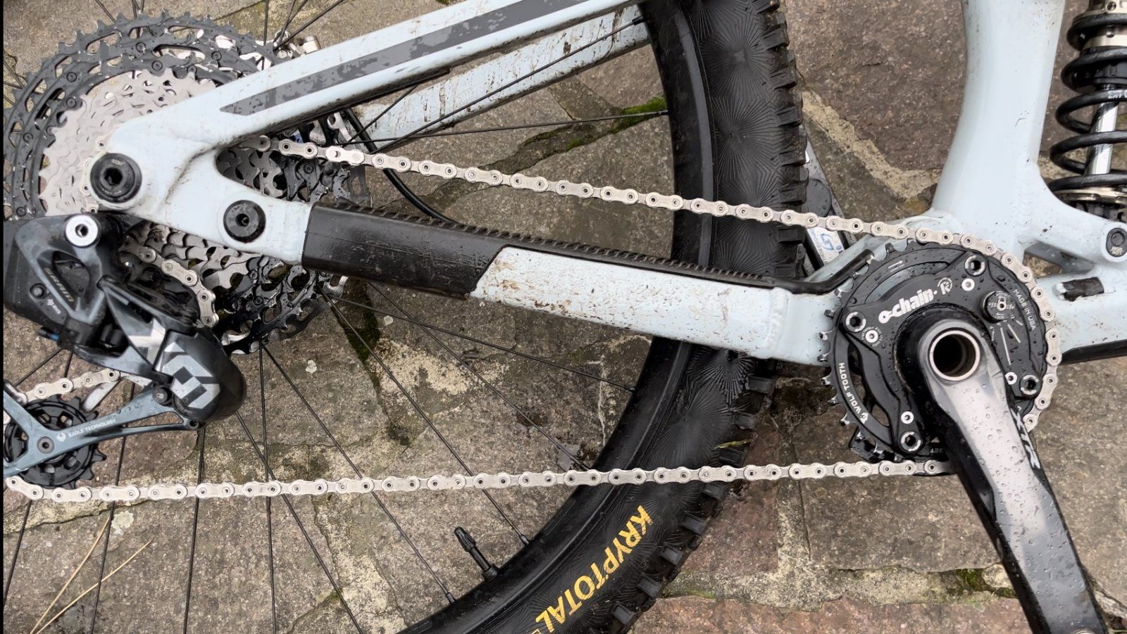

Als ich losgefahren bin hat die Kette leicht gequietscht. Das hatte ich in 20 Jahren nicht.
Dazu muss ich sagen, dass ich nach beiden zugegebenermaßen schlammigen und nassen letzten Ausfahrten mit dem Gartenschlauch drüber bin.
Heute wieder und dazu habe ich noch mit der Büste Kassette und Kette gereinigt aber nur mit klarem Wasser. Wenn die Kette trocken ist, werde ich das erste mal nachwachsen. Nach circa 100km. Bei Öl wäre ich schon eher ran gegangen aber wir sind weit von 300km entfernt. Das geile ist aber, dass die Komponenten super sauber bleiben.
Das ist das Problem!
Wenn es Nass ist und du es abspülst dann musst du nach Wachsen.
Dann wird es auf dem Trail doch aber auch abgespült. Wenn du ohne Druck Wasser drüber laufen lässt und es damit abgespült wird ist das doch großer Mist. Das glaube ich ehrlich gesagt auch nicht. Wenn das Wachs haftet, dann kann kaltes Wasser doch nix machen.

Bin aus dem o.g Grund auch wieder vom Wachs zum Öl gewechselt, von Herbst bis Frühjahr isses hier nass und sandig und das Wachs hat es einfach recht schnell runter gespült.
Es wird definitiv runter gespült.
Ich habe das Zeug jetzt lange getestet.
Finde es echt super!
Aber ich muss so gut wie jede Fahrt nach wachsen sonst quietscht oder Rostet die Kette.
