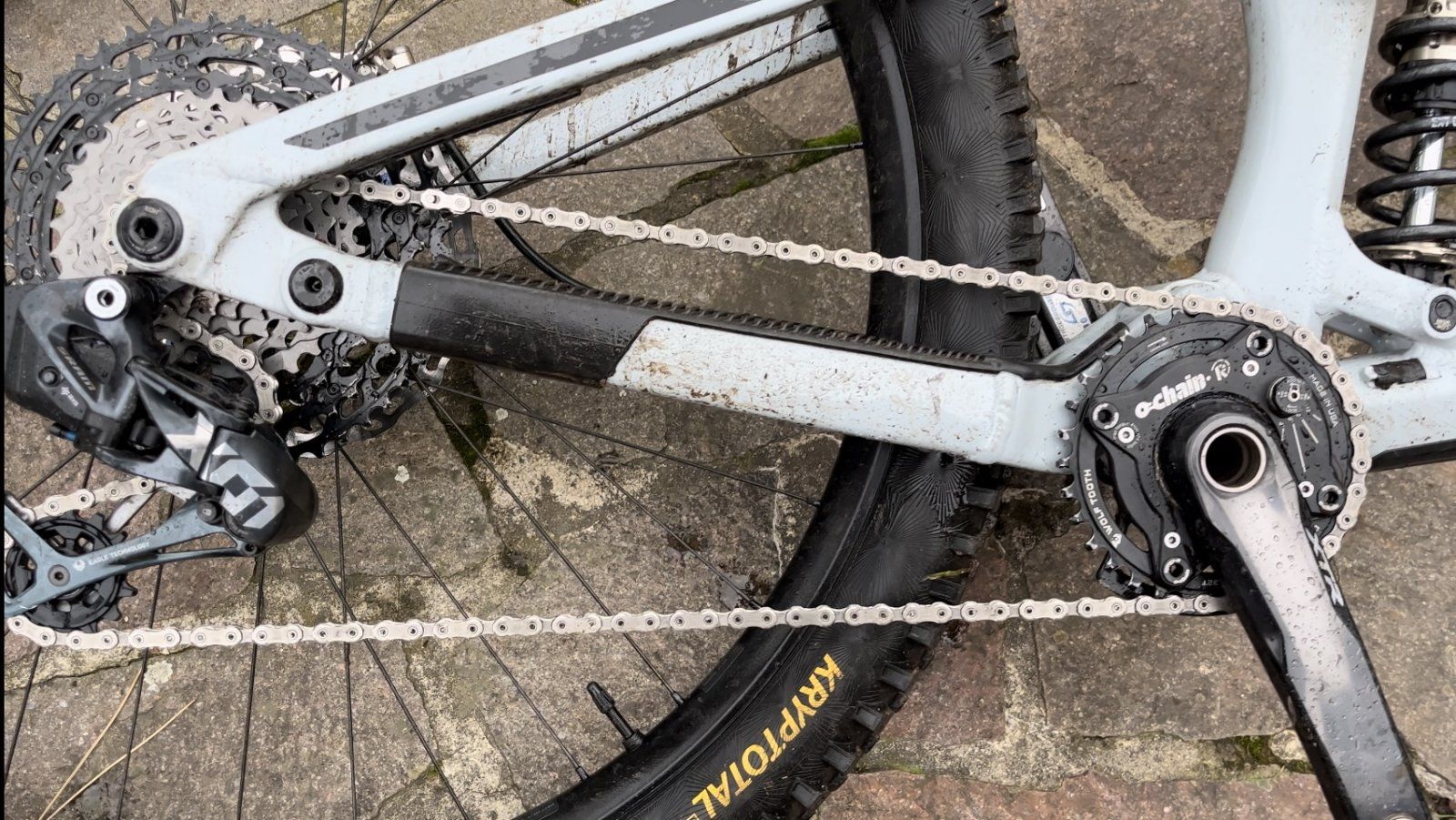

Als ich losgefahren bin hat die Kette leicht gequietscht. Das hatte ich in 20 Jahren nicht.
Dazu muss ich sagen, dass ich nach beiden zugegebenermaßen schlammigen und nassen letzten Ausfahrten mit dem Gartenschlauch drüber bin.
Heute wieder und dazu habe ich noch mit der Büste Kassette und Kette gereinigt aber nur mit klarem Wasser. Wenn die Kette trocken ist, werde ich das erste mal nachwachsen. Nach circa 100km. Bei Öl wäre ich schon eher ran gegangen aber wir sind weit von 300km entfernt. Das geile ist aber, dass die Komponenten super sauber bleiben.
