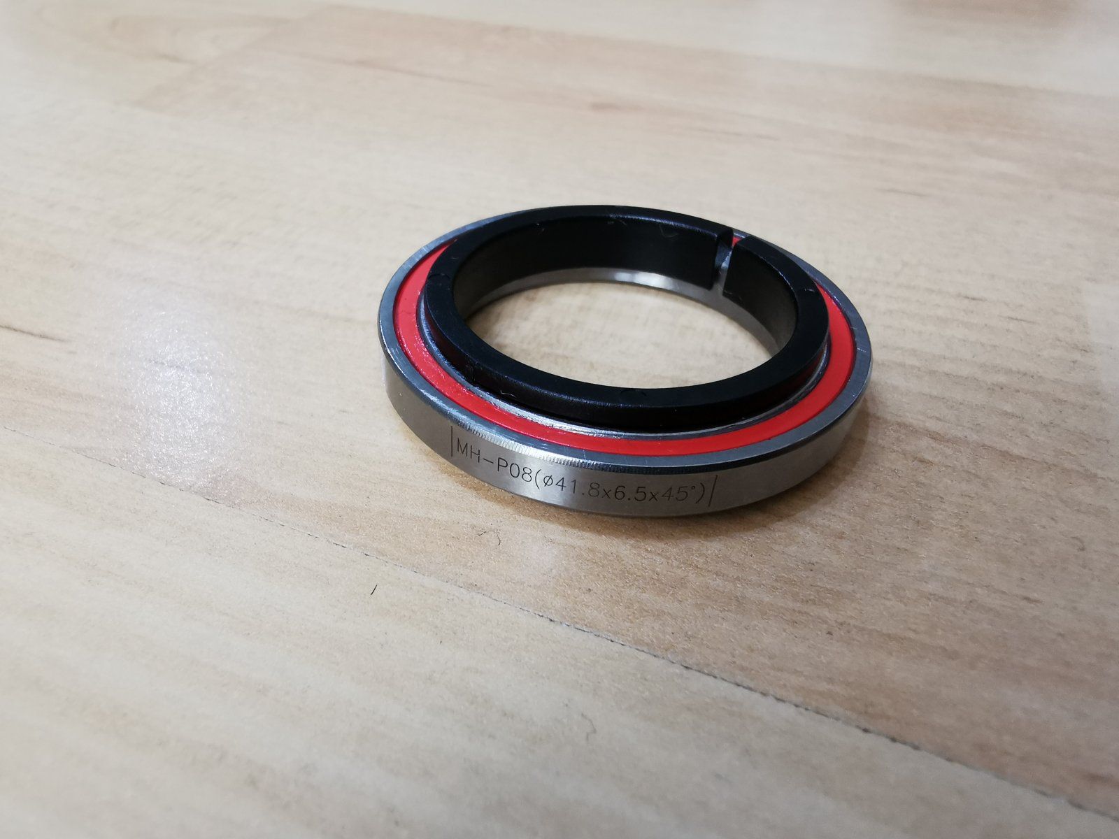

Könntest du vll. mal ein Bild des Steuersatzes machen (also von den Einzelteilen)? Bei mir war mutmaßlich ein falsches Teil dabei.

Hier ein Bild vom Steuersatz und damit ich auch mal hier weiter komme, Bilder von Zubehörteilen, die dabei waren. Am Wochenende kommen Tretlager und Kurbel bei mir an.

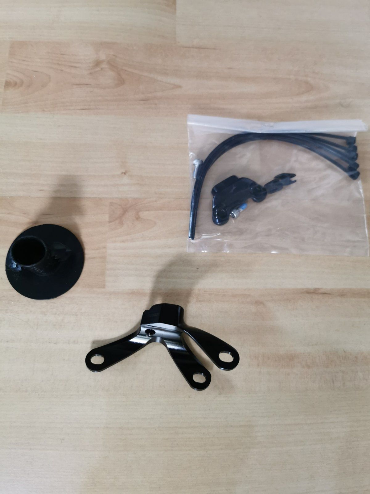

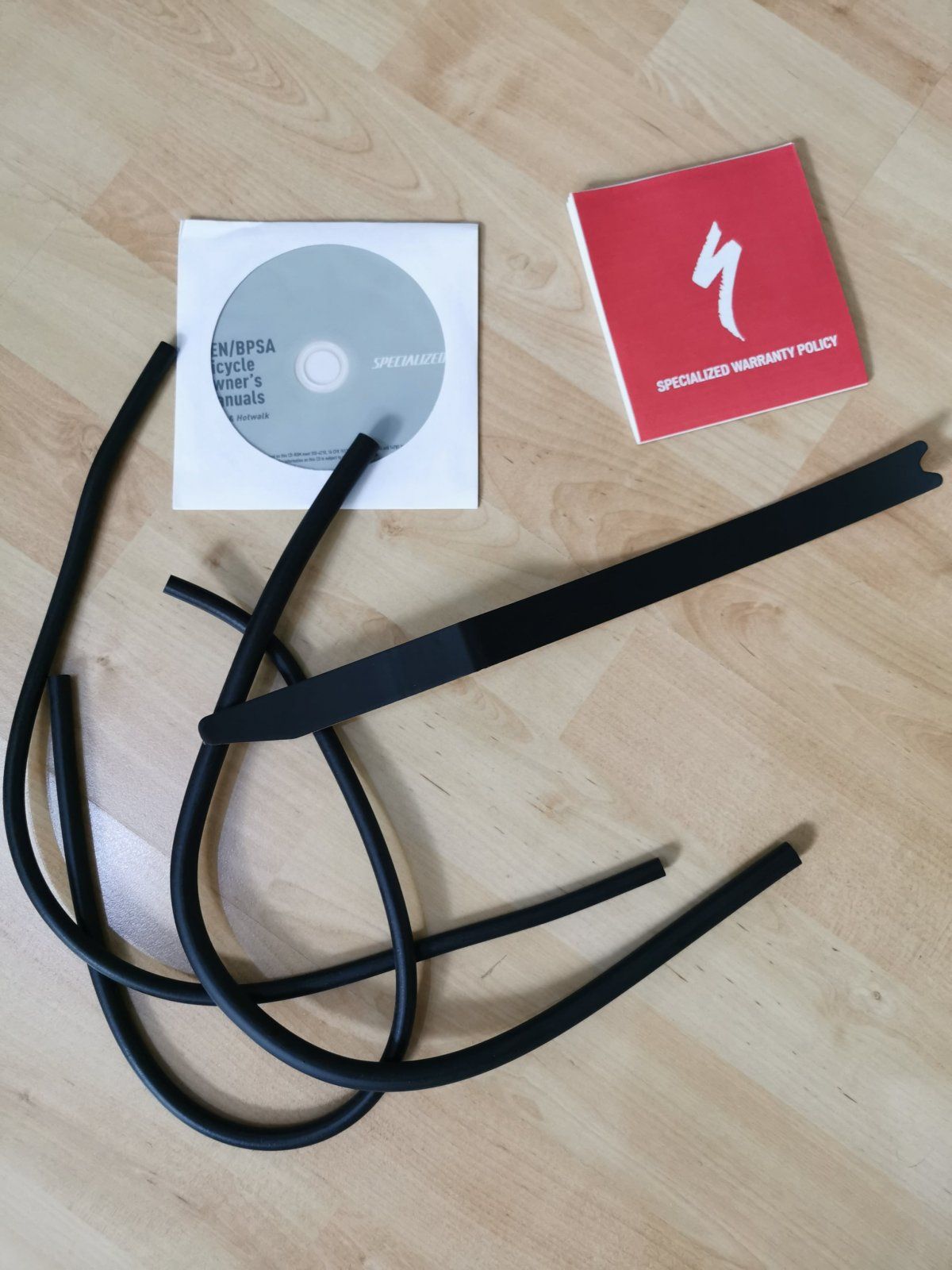

Diverse Zubehörteile:

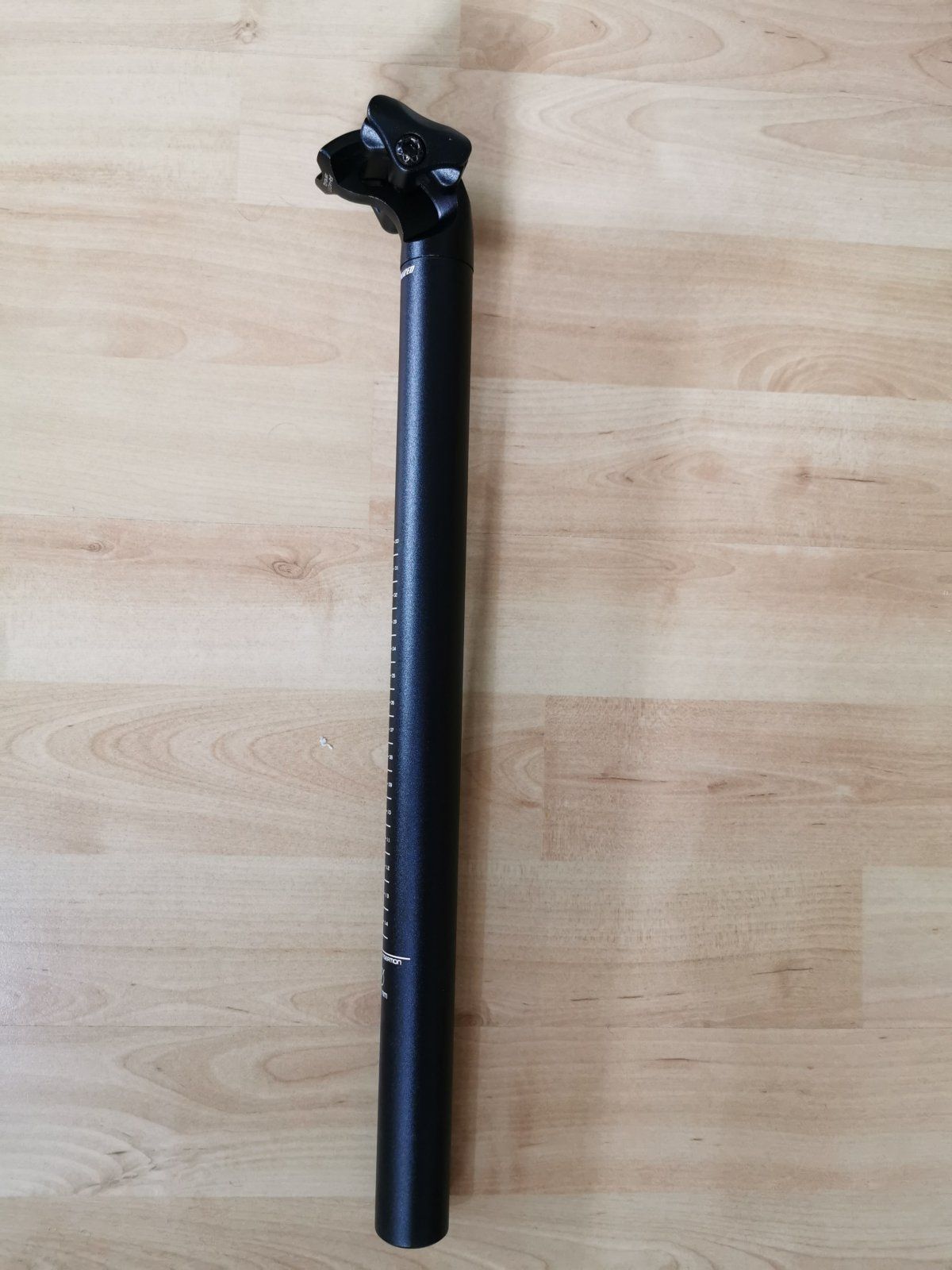

Sattelstütze:

Steuersatz:
Keine Ahnung was das ist oder wo ich es dranbauen werde: Vorschläge gerne!
Das untere Teil ist ein Adapter, mit dem man einen Umwerfer am Rahmen montieren kann. Das in der Tüte ist die Leitungsführung, die unter das Tretlagergehäuse geschraubt wird, wenn die Leitungen und Züge verlegt sind.
Nach einem Bild des Steuersatzes habe ich deswegen gefragt, weil bei mir ein Teil nicht passte:
Ich bin kein Experte, aber bei mir sieht es trotz gleicher Bezeichnung darauf passender aus, wenn es darum geht, dass der geschlitzte Ring dort reingehört (?).

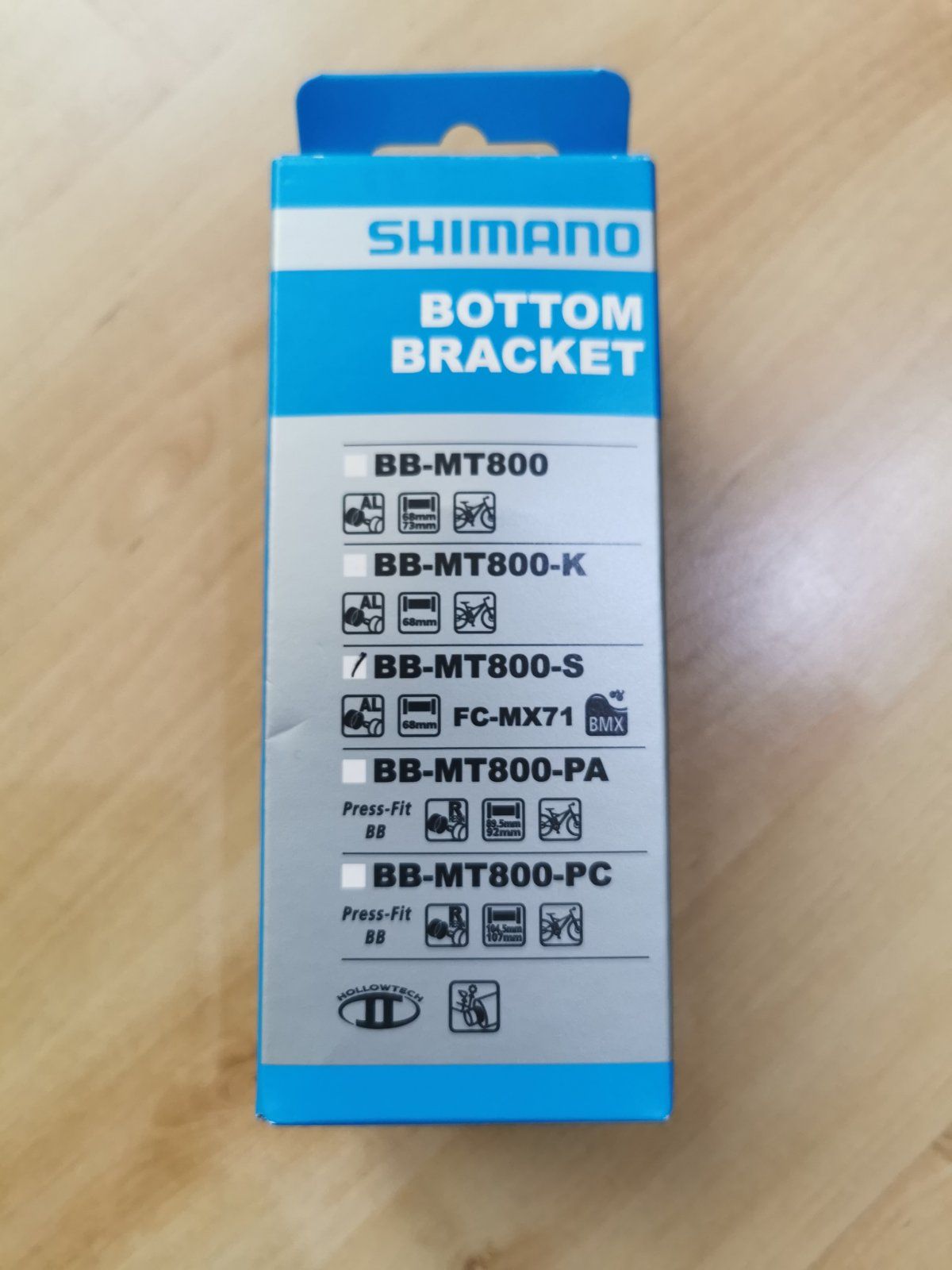

Ich weiß derweil nicht, ob ich das richtige Tretlager bekommen habe.
Bestellt war MT-800, bekommen habe ich MT-800-S mit einem BMX-Zeichen daneben.

Als Tretlager habe ich nun endlich das richtige Tretlager erhalten. MT800 für 73mm Tretlagerbreiter. Einen Spacer musste ich rechts einbauen.
