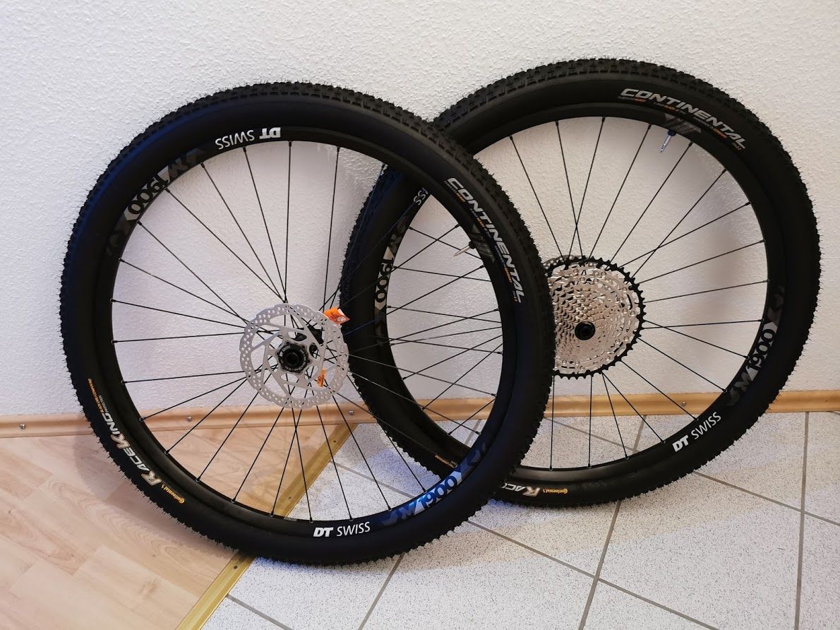

Als weiteres Update kann ich von der Montage der Laufräder berichten:
Laufräder:
Bei den Laufrädern habe ich mich schlussendlich doch für DT Swiss M 1900 Spline 29" entschieden (danke trotzdem für die Empfehlungen hier). Grund hierfür waren einfach die Kosten. Achstandard ist natürlich Boost. Als Innenweite bin ich auf 25mm gegangen. Eigentlich waren 30mm geplant, aber ich diverse Berichte gelesen, bei denen gesagt wurde, dass die Außenstollen der Reifen dadurch zu sehr auf die Lauffläche gerade kommen, sich also der Rollwiderstand erhöht und der Kurvenhalt verschlechtert wird.
Reifen:
Es kamen für mich nur Race King Protection in Betracht, die sind einfach klasse, was den Rollwiderstand angeht! Leider gibt es die bisher nur in 2,2 Zoll Breite, ich wäre gerne zumindest vorne auf 2,4 Zoll gegangen, um die fehlende Federgabel etwas mehr auszugleichen.
Kassette:
(folgt beim Antrieb)
Bremsscheiben:
Passend zu meinen billigen Bremsen (späterer Post dazu mehr) sind es die Shimano Deore SM-RT56 geworden. Ich sehe einfach nicht ein, 40 Euro für eine Bremsscheibe zu bezahlen, wenn ich auch mit welchen für 8 Euro das Hinterrad zum Blockieren bekomme. Gleiches gilt für die Größe. Auch hier reichen mir 160mm, die Räder blockieren sowieso nur, wenn man mal kräftig zupackt. Mehr als 200hm Bergab fahre ich nicht, davon auch wenn überhaupt nur sehr wenig in anspruchsvollerem Gelände. Überhitzung ist daher auch kein Problem.
Ganz begeistert war ich vom Adapter der Laufräder (6 Loch Scheiben auf Centerlock Aufnahme). Scheibe nur kurz aufstecken und man hat Centerlock! 6-Loch hatte mich zuvor an diesen billigen Scheiben etwas genervt.
Zu Tubeless:
Ich habe die Reifen direkt Tubeless aufgezogen. Leider hält das Vorderrad die Luft nicht länger als wenige Stunden. Beim Hinterrad ist es kein Problem, da ist die Luft nun schon seit mehreren Tagen (noch ohne Milch) drin. Nachdem ich den Reifen wieder abgemacht habe, habe ich gesehen, dass das Felgenband am Vorderrad schon etwas beschädigt war seit der Lieferung.
Außerdem habe ich schon zuvor schlechte Erfahrungen gemacht mit Felgendband/Ventilen von DT Swiss. Sowohl bei diesen Felgen also auch bei meinen ER1600 Road Felgen kriegt man das Ventil nur dicht, wenn man dort zusätzliches Klebeband anbringt und das Ventil dann da durch sticht.

Ich verzweifle momentan an dem Tubeless-Setup, hat jemand eine Idee:
Hinterrad: Reifen aufgezogen vor ca. zwei Wochen, hält seit dem ohne Probleme und ohne Milch die Luft (Milch soll erst rein, wenn es ernst wird!)
Vorderrad:
1. Reifen aufgezogen, verliert Luft aus einem Speichenloch auf der Seite gegenüber vom Ventilloch. Reifen wieder abgemacht, festgestellt, dass das Felgenband leicht beschädigt ist.
2. Tubelessfelgenband ab, Isopropanol zum saubermachen benutzt, neues Tubelessfelgenband drauf. Gleiches Problem. Ich dachte, vielleicht habe ich nicht ordentlich genug gearbeitet.
3. Tubelessfelgenband ab, Isopropanol zum saubermachen benutzt, neues Tubelessfelgenband so ordentlich wie möglich zweilagig. (1,5 Stunden dran gesessen) drauf. Gleiches Problem.
Woran kann es liegen?
Langsam glaube ich nicht mehr, dass es das Felgenband ist, viel besser kann man es nicht draufmachen.
Ventil ist auch dicht, es kommt ja genau auf der anderen Seite raus!
Hilft vielleicht die Milch oder wäre das nur vergebene Mühe?

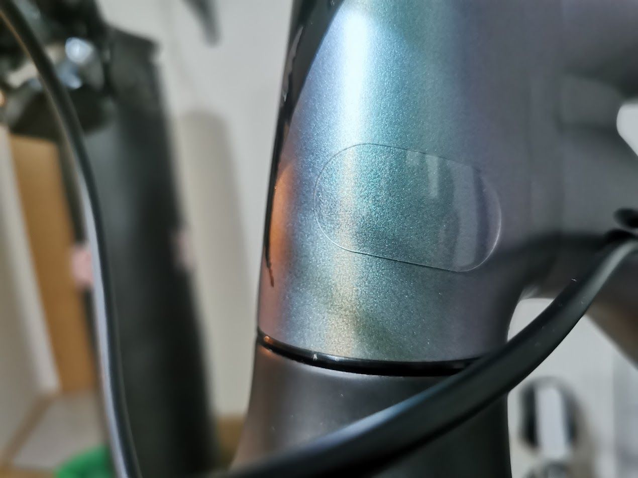

Um die Kettenstrebe zu schützen lag ein Schützer von 3M bei. Da der mir aber ein wenig klein erschien und beim Transport verbogen wurde, habe ich die Billigvariante mit doppelt Isolierband gewählt:
Auch auf der anderen Seite hat Isolierband und ein Kabelbinder geholfen, die Bremsleitung noch besser zu verstecken:
Vorne habe ich einige Kleber von Lizardskin benutzt, um den Rahmen vor Leitungsabrieb zu schützen:
Um die Löcher vorne im Rahmen zu schließen, habe ich Isolierband kleingerollt und in die Löcher gesteckt. Obendrüber habe ich dann einen Kleber von Lizardskin gemacht.
