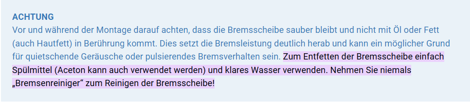

Keine Ahnung, hab das nur mehrfach gelesen :ka: Brakestuff z.B. rät davon ab

Kolbendichtungen KÖNNEN durch Aceton (NBR) oder durch verschiedene Kohlenwasserstoffe (EPDM) angegriffen und zersetzt werden.
Darum rät zB Hayes zu reinem Alkohol zur Reinigung des Sattels.
Bremsenreiniger, bzw der richtige Name wäre häufig eher: Teilereiniger enthält oft ölige Substanzen die vor Korrosion schützen. Aber diese nix gut für Dichtung
