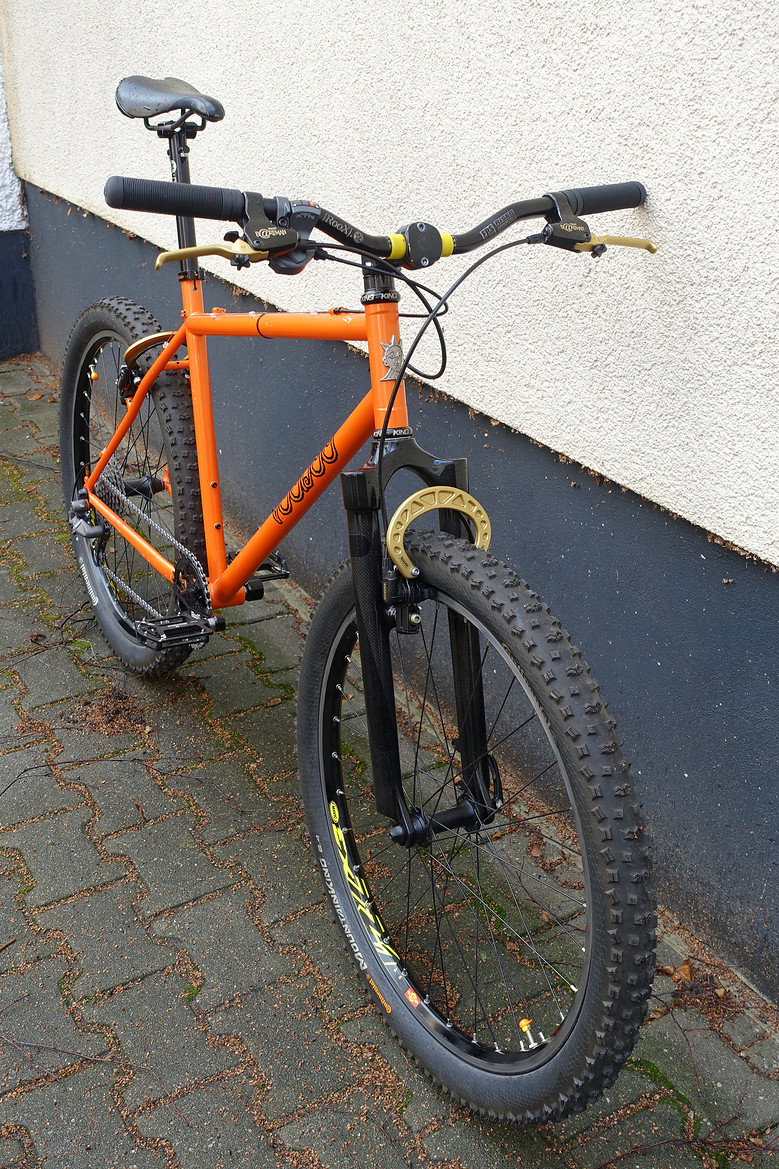

Sieht nach Spaß aus! Bin schon gespannt auf das fertige cockpit.
Apropos: Die Bremshebel sehen so nach 4-Finger-Länge aus, oder täuscht das?
Ich habe bei meiner Raceline auf kürzere aus irgendeiner Geburtstagsedition gewechselt und fand den ergonomischen Vorteil definitiv spürbar.
Kann sehr gut sein mit den Hebeln. Da die Edition so aber original ist, werde ich da nicht dran rumbasteln. :) Finde es auch optisch voll in Ordnung. Für ein Schönwetter-Sonntagsrad reicht es allemal.

Bis auf einen 9-fach Shifter, Kette und Griffe fehlt hier eigentlich nichts mehr zur Fertigstellung. Ernüchtert über die Mondpreise für 9-fach XTR Shifter Sets habe ich heute dann mal im Bestand geschaut, ob nicht auf was anderes in Frage käme. Doch ich habe mich unterschätzt. :p Es fand sich ein einzelner, offensichtlich mal genau für so ein Setup angeschaffter 9-fach XTR Shifter im Bestand. Vermutlich für das Chico FS eingekauft. Dazu schlichte ODI Attack Griffe, die ich im Zweierpack mal bei @Fischland eingekauft habe. Die XTR-Kette hatte ich auf Seite 2 ja schon gezeigt. So kann der Aufbau die Woche dann zum Mechaniker. Mal schauen wie der gute Mann so ausgebucht ist und wie schnell ich dann auf's Rad darf.
Ich bin selber überrascht. Viel Theorie und Rumbasteln, wie gewohnt. Nur steht diesmal wirklich ein fertiges Rad am Ende da. :D
Bisher konnte ich nur bei Mechaniker um den Block fahren, um kurz zu testen, ob alles wie gewünscht funzt. Tut es. Erster Eindruck: Traktor. :p Die noch fast neuen 2,4" Monster-Profil-Reifen mit gefühlt etwas zu viel Luftdruck sind auf Asphalt erstmal eine Blockade. Insbesondere, wenn man sonst die letzten Wochen nur Geax Tattoo Light Ballon-Reifen und Billy Bonkers gefahren ist. Da tritt man erstmal gegen an, bei jeder Kurbel-Umdrehung. Die 5 Minuten Probefahrt hat aber auch gezeigt, dass das 36er Blatt in Kombination mit der XTR-Kassette gut aufgeht. 38 und mehr Zähne sind dann bei reinen Stadtbikes sicherlich sinnvoller, wenn auch der Reifen für Vortrieb ausgelegt ist.
Zudem ist das Rad vorn natürlich gefühlt erstmal sehr hoch. Flatbar ohne Spacerturm und 410mm'er Einbauhöhe im Direktvergleich zu Riser, Spacerturm und 445mm'er Einbauhöhe ist natürlich der berühmte Tag/Nacht-Vergleich. Das muss man erstmal eine Weile fahren, um da ein Gefühl für zu bekommen, vom Feeling her. ;) Und vor allem auch eher abseits von Asphalt. Aber es knackt bisher nicht im Kurbelbereich (mein ewiger Fluch) und die Schaltung ist wie am Neurad.
Ich freue mich schon auf eine richtige Ausfahrt mit Feintuning wie Sattelneigung, Sattelhöhe ggf. korrigiert und angepasstem Luftdruck. Zumindest schön, dass es fertig ist. Danke nochmal Daniel @Glimmerman für den schönen Rahmen! 11,15kg sagt die Kofferwaage.
DAS sind mal konkrete Schlappen...mit noch weniger Luftdruck wirds richtig chillig.
:mexican:
Cool geworden Sascha. Endlich mal Stahl. Lass fliegen!
Schön schön schön!
Ich hätte nie gedacht, dass die matt goldenen Akzente der Bremsanlage so genial mit dem Orange harmonieren.

Ja, ordentlich überdimensioniert, aber wenn der Rahmen 2,4"er frisst, dann kann man die auch mal ausprobieren. Jetzt hoffe ich auf Zeit und Wetter. :)
Manchmal geht es genau auf. Und mehr war auch nicht im Bestand in der Farbe. Sieht mir auch danach aus, als hätte sich das Ende der 90er mal jemand ausdenken können. :)

Beides war heute endlich mal vorhanden. Also Erzulie rausgekramt, Luftdruck auf 2,2bar und raus in die Natur:
Der Lego-Kopp hat gute Laune auf naturbelassenen Untergründen.
Hier aber nochmal vor etwas neutralerem Hintergrund:
Durch die Traktor-Reifen schüttelt es den Lego-Kopp auf Asphalt dann aber doch ordentlich durch. ;)
Läuft sehr soft und macht richtig Laune. Das 36er Blatt war die richtige Wahl. Der Sattel kommt ggf. noch minimal nach hinten, am Winkel habe ich unterwegs schon korrigiert. Nach wie vor nichts am knacken - bin selig. :) Natürlich habe ich nicht den vollen Stahl-Genuss austesten können, da die fetten Schlappen schon viel wegdämpfen, aber es fährt sich sehr angenehm. Und Befürchtungen, dass sich das Rad durch die 445mm Gabel zu aufgebockt fährt, haben sich nicht bestätigt.
Denn das Experiment mit der Trigon-Carbonforke diente einem höheren Zweck. ☝️ Das wird dann aber andernorts vertieft. Erzulie darf so bleiben. Stört nichts und ich wüsste auch aktuell nicht, was man verbessern könnte. Es freut mich, dass ich so einige Teile aus dem Bestand habe verwenden können. Regale etwas leerer und was stimmiges bei rausgkommen. So muss es sein.
Was jetzt noch fehlt zum Glück sind ein paar schöne schwarze Kurbelschrauben und vielleicht exotische schwarze Schnellspanner. Salsa oder sowas... Bei Kurbelschrauben tappe ich aber voll im Dunkeln. Früher gab es SRP. Was nimmt man da heute so feines?
