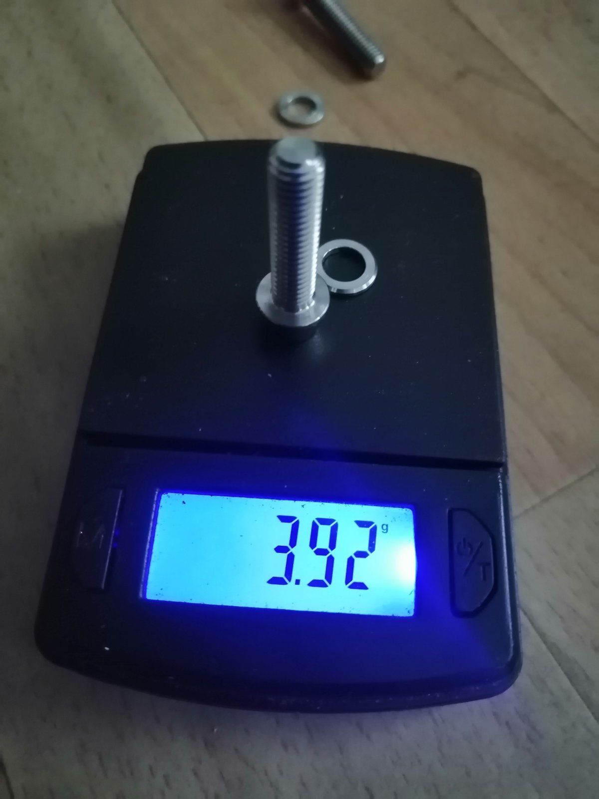

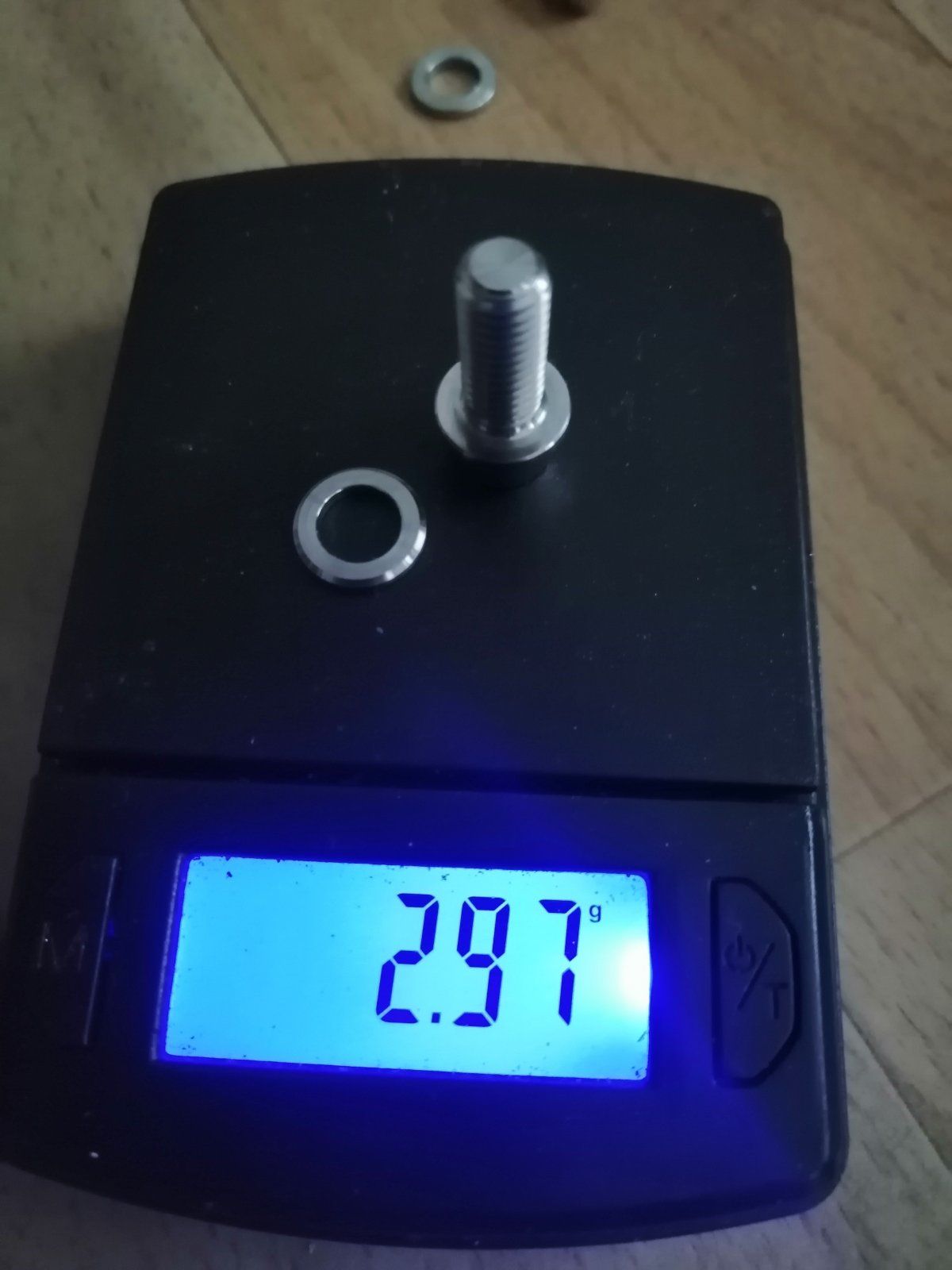

Päckchen kam heute an.
Titan Schrauben vom Feinsten.
Gewichte können sich sehen lassen.
M6x30
M6x25
M6x15
M6s

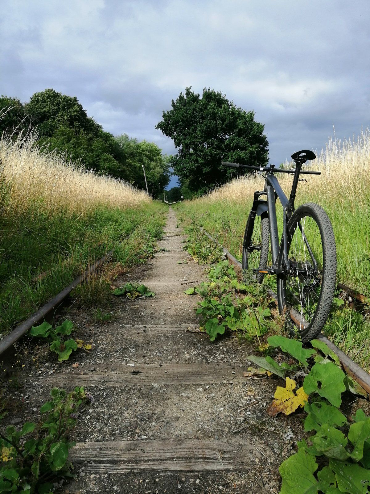

So, heute auf dem Weg nach Hause mal eben kurz Fotos gemacht.
Mittlerweile ist 1 Griff drauf 😅 wir schreiten voran.
Ich denke man erkennt, dass nur das HR neu ist.
Herrlich wie das Ding schnurrrrrrrrt!
Und die Optik ist echt Klasse.
Die Neue Achse für Vorne ist mittlerweile auch auf dem Weg. In der ersten August Woche kann ich also endlich Abschließen mit dem Projekt 😁IMG_20220723_172812.jpgIMG_20220723_172825.jpgIMG_20220723_172841.jpgIMG_20220723_172853.jpg
