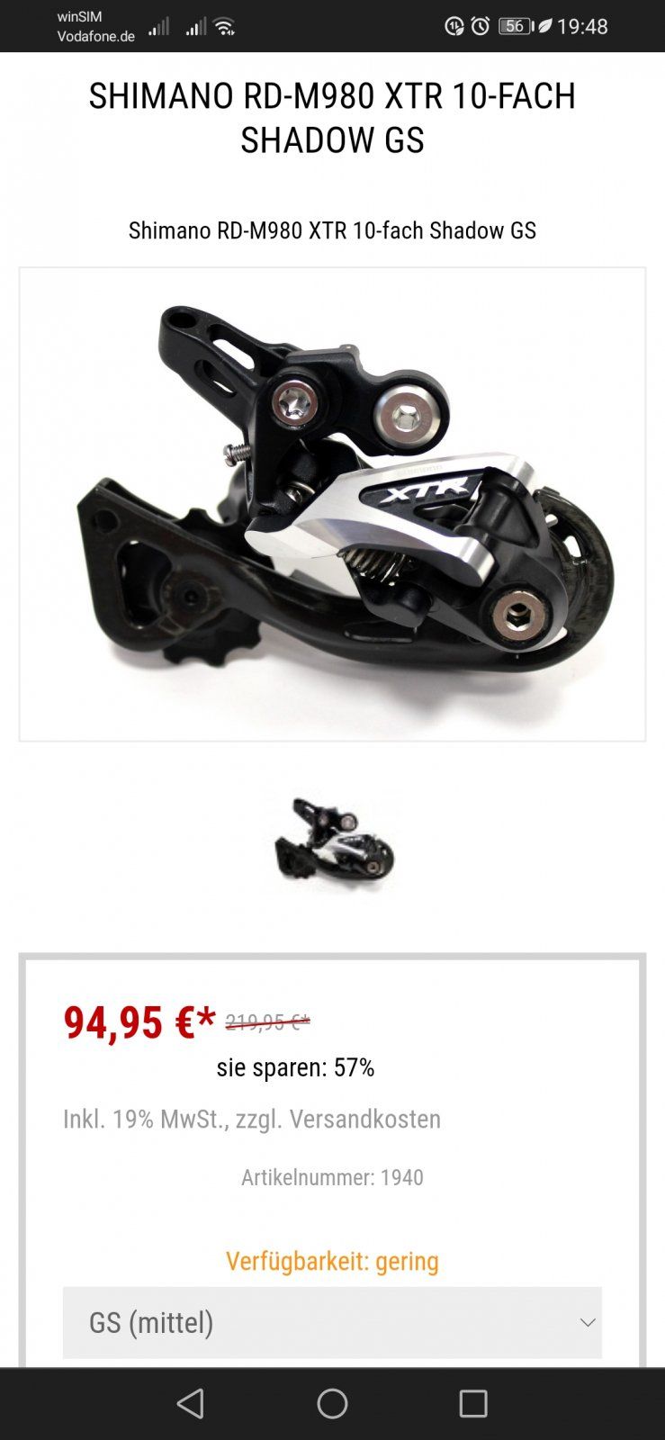

Aber das ist schon mal gut zu wissen, dann besorge ich mir lieber das m980er und spare das Gewicht ein 😉 denn für die SW unter 980 brauche ich ja wieder den Hellsilbernen Daumi, wenn ich das richtig verstanden habe.
Den für das m980er habe ich mir tatsächlich heute morgen besorgt.
Ein echt netter und Aufmerksamer Leser meines Fadens hat mir einen verkauft.
An dieser Stelle ein dickes Dankeschön an @zaskarle96 👍🏻
Das wirft mich Direkt einmal weiter nach Vorne.
Das hier ist das richtige ne?
Gebraucht für 70-85..
Genau, sieht nach 980 aus.
Da kannst auch immer nach 'nem 981er Ausschau halten, das geht ganz genauso wenn der Ausleger mit dabei ist. Hier sind welche in neu:
https://s-tec-essence.eshop.t-online.de/Schaltwerk-XTR-RD-M981-Shadow-10-fach-GShttps://www.rabe-bike.de/de/shimano-xtr-13-rd-m981-shadow-sgs-langUnd bei beiden kannst du das kürzere "GS" nehmen, weil du nicht so viel Kapazität benötigst.
Die sind aber Teuer 😳
Ich habe mir soeben eines gekauft, im Rotwild Outlet Store für 94,95€ ✌🏼
Mit Versand 102€ - besser ging es ja nicht.
