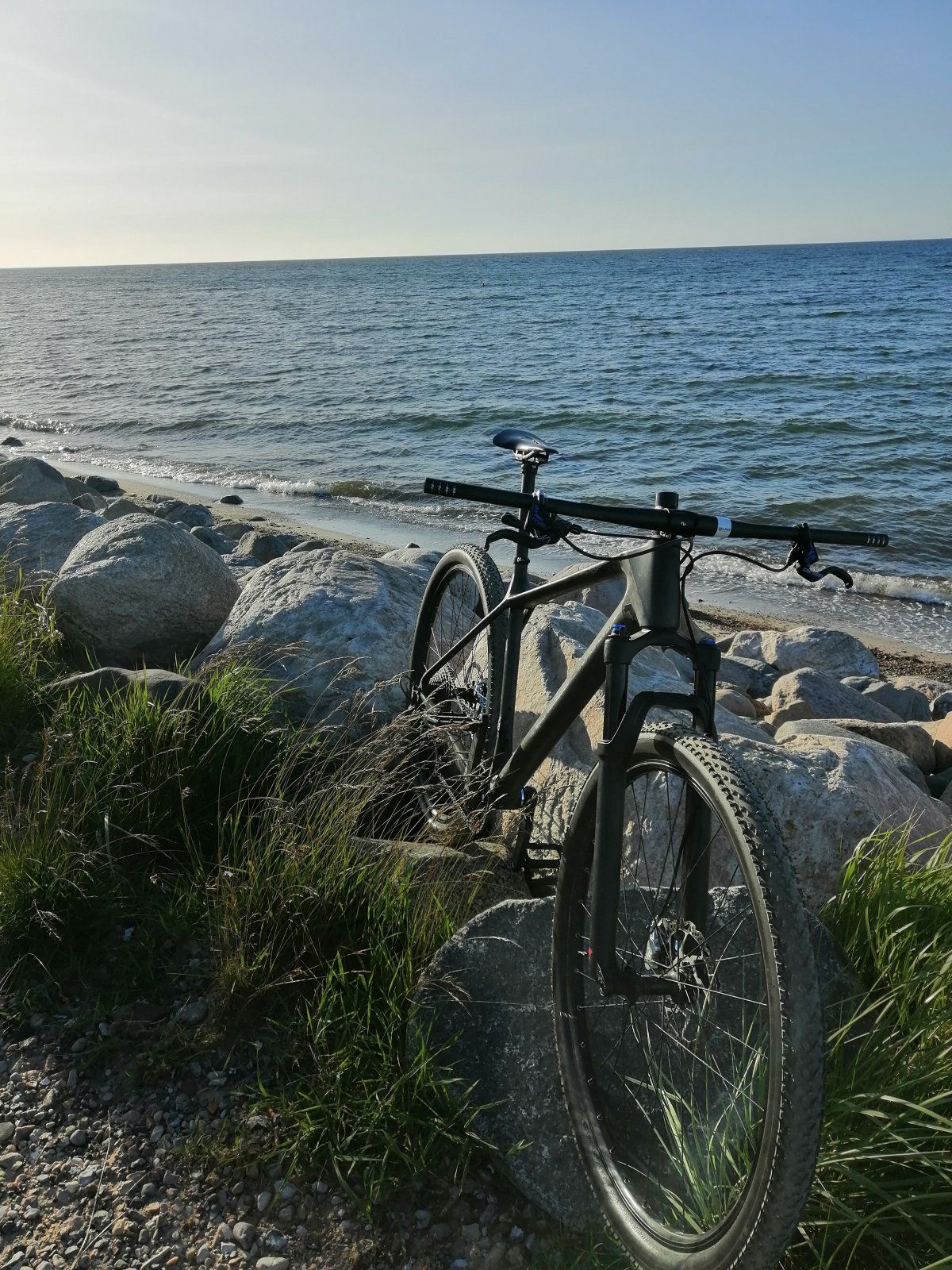

So erste Probe Runde erledigt.
Fährt sich schon recht gut. Allerdings muss ich bei den Bremsen noch mal ran, das ist mir zu wenig Biss ☝🏼
Vorbau könnte wahrscheinlich echt nochmal etwas länger werden @Edith L. , aber nicht um des Race-willens, sondern für meine langen Arme. Größe des Bikes passt finde ich auch sehr gut - zumindest mal fern ab von Trails.

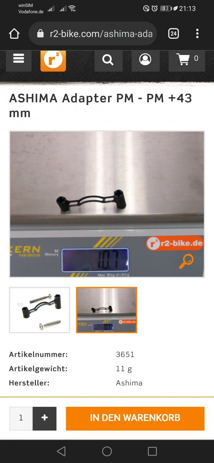

Das kommt dabei raus, wenn man keine passenden Schrauben und Adapter hat.
MIMG_20220620_210540.jpgIMG_20220620_210552.jpgIMG_20220620_210603.jpgIMG_20220620_210609.jpgan beachte die exakten 6.00g Säg und Feil Künste
Zum Vergleich der 12,50€ Teure Ashima Adapter
Extrem Leicht, muss keine Mehr kosten bringen

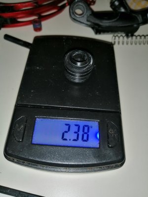

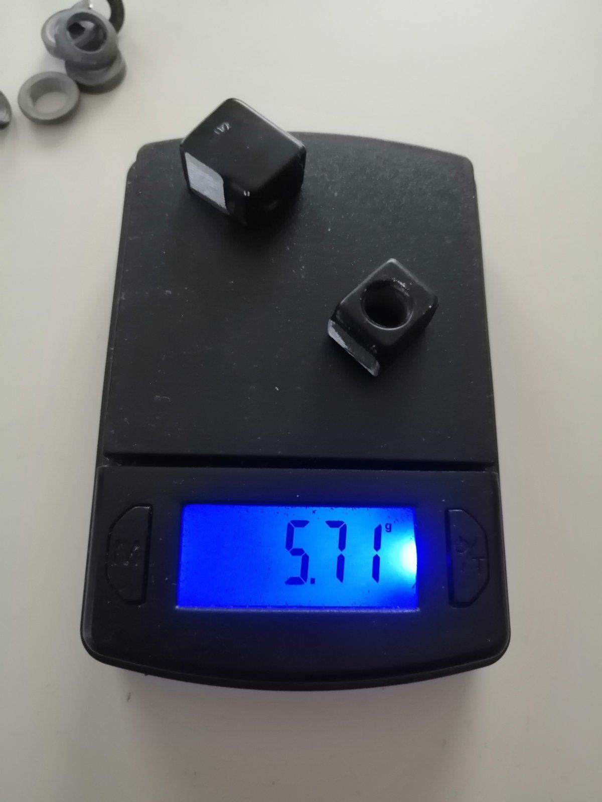

Was natürlich für die ganz verrückten nicht fehlen darf - Gewichte!!!!
Gesamter Geber - laut einzel Messung 38,74g
Hebel inklusive der Verstellschrauben für Weite und Luftspalt
Gewindestift der den Druck und somit den Luftspalt der Zange ermöglichtIMG_20220621_225652.jpg
Lenker Schelle + Schrauben (einzeln) IMG_20220621_225719.jpgIMG_20220621_225730.jpg
Gebergehäuse + Entlüftungsschraube (einzeln) IMG_20220621_225930.jpgIMG_20220621_225744.jpg
