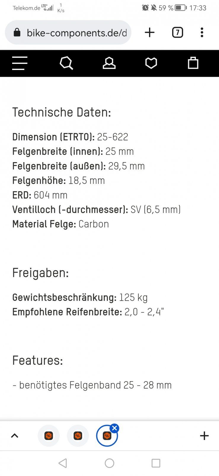

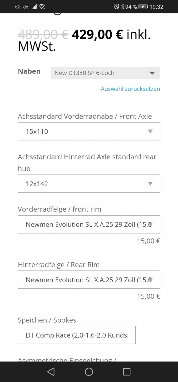

Hast Du da ne Quelle? Kommt mir sehr wenig vor.offiziell gibt z.B. Newmen für die 25er Felge 2,2" als Maximalbreite (Empfehlung) an.
Vielleicht hast du ja nen Link, ich hab jetzt bei einem Newmen 25mm Laufrad und einer Felge geschaut, da steht überall empfohlen bis 2.4 Zoll, wie im von mir verlinkten Dokument von Newmen direkt.Quelle: BC-Homepage.
Bei meinem Budget Wunsch wird es sehr wahrscheinlich auf so eine Gewichts/Preis Klasse hinaus laufen.25er Alu bis 2,2 " / 1480 g / 680 €
Ist doch gut. Ich hätte keine Bedenken, bei 25er Felgen 2,4 zu fahren. Wir sind in den 90ern 13er Felgen mit 1,95 gefahren. Das baut rund!Vielleicht hast du ja nen Link, ich hab jetzt bei einem Newmen 25mm Laufrad und einer Felge geschaut, da steht überall empfohlen bis 2.4 Zoll, wie im von mir verlinkten Dokument von Newmen direkt.

Nein, wenns die Empfehlung wie sie von Dir angegeben wurde schon nicht gibt muss man sich auch nicht drüber wegsetzen. Es ging darum:nö, sind nur Empfehlungen. Kann man sich drüber hinwegsetzen.
Und das ist meiner Meinung nach einfach nicht richtig.offiziell gibt z.B. Newmen für die 25er Felge 2,2" als Maximalbreite (Empfehlung) an.

hier noch die Quelle:Nein, wenns die Empfehlung wie sie von Dir angegeben wurde schon nicht gibt muss man sich auch nicht drüber wegsetzen. Es ging darum:
Wie gesagt, wenn du eine Quelle hast nur her damit.
Bis dahin gilt: Newmen empfiehlt eine Maximalbreite von 2.4 und nicht 2.2 auf 25mm Felgen.
