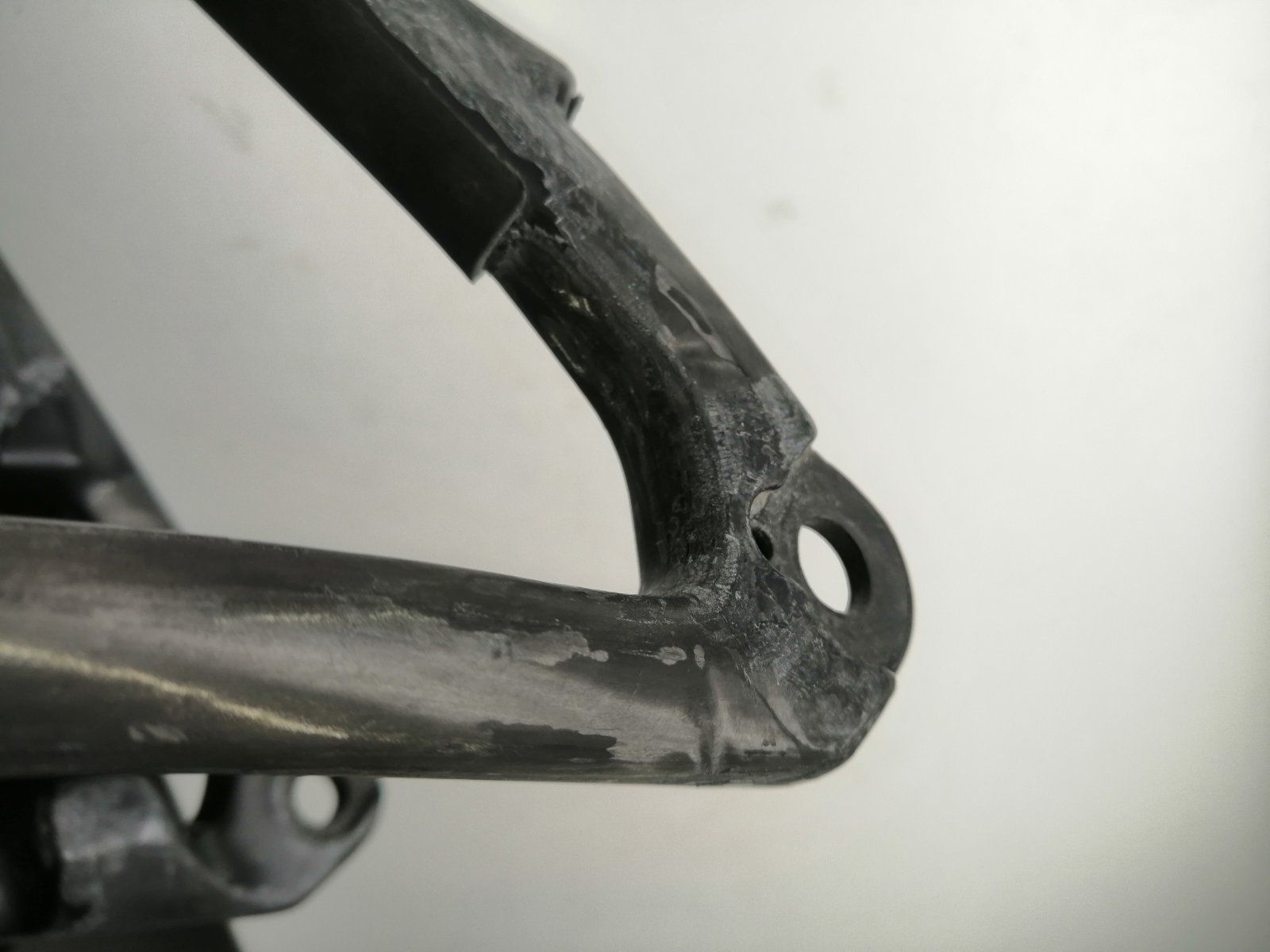

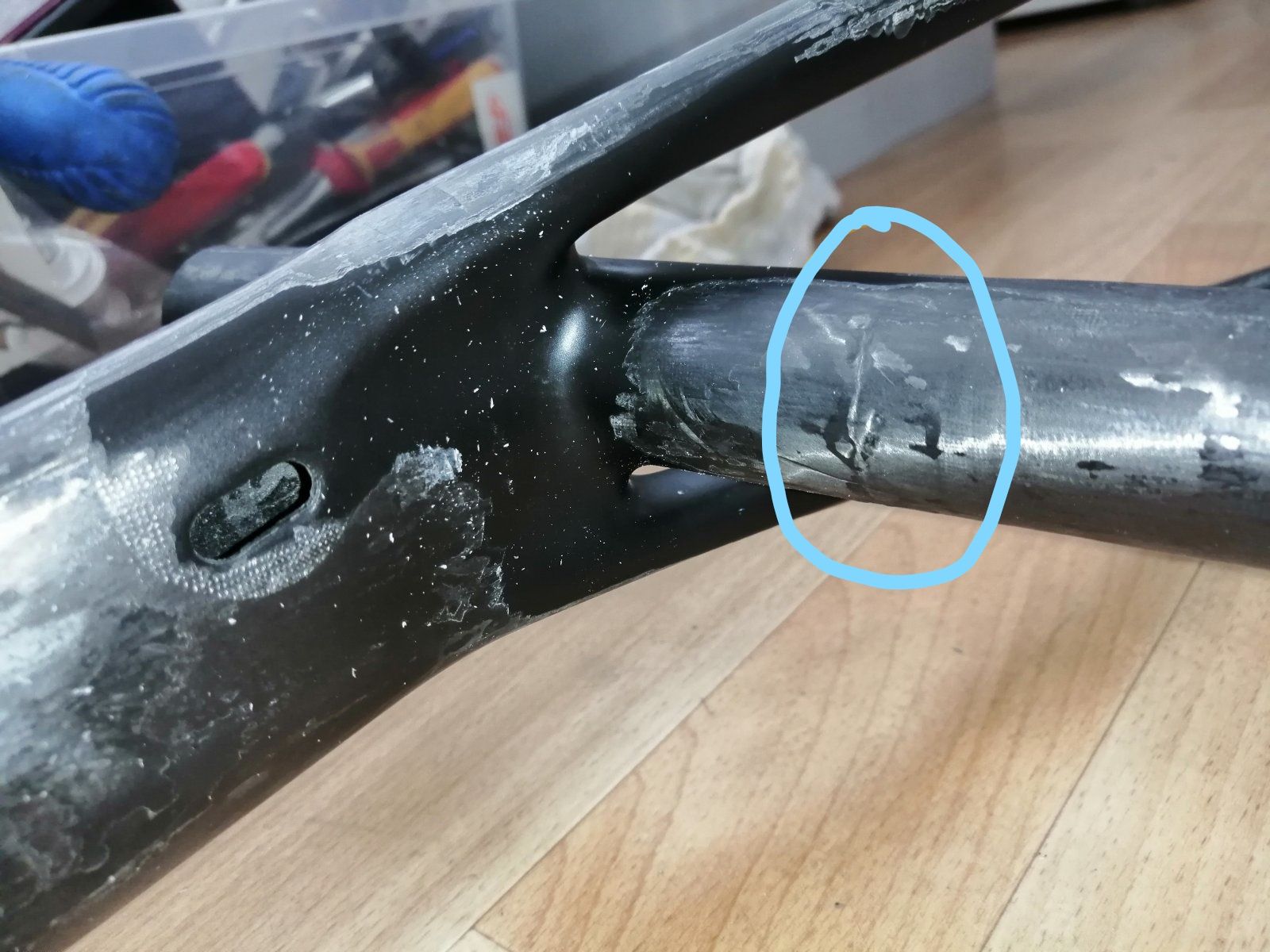

Soo, mal einen kleinen zwischen Stand des Rahmens. Muss die Tage die Stellen um die Bremse und Zugführungen fertig machen, dann kann ich ihn wieder aufbauen. Den Rest entlacke ich nebenbei im aufgebauten Zustand.
Viel 3k hat er außen tatsächlich nicht. Allerdings oft zu sehen, eine Strukturierung, denke mal, dass sie den Rahmen da wo viel Bewegung ist "verstärkt haben, damit der Lack nicht reißt. 🤷🏻‍♂️
Das ist aber auch eine scheiß Arbeit.. Das nächste Rad wird wieder aus Titan 🤣 IMG_20220528_123445.jpgIMG_20220528_144751.jpgIMG_20220528_144819.jpgIMG_20220528_144825.jpgIMG_20220528_144859.jpgIMG_20220528_144958.jpgIMG_20220528_145023.jpg

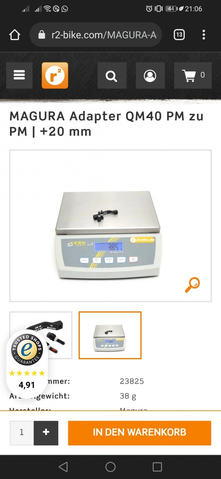

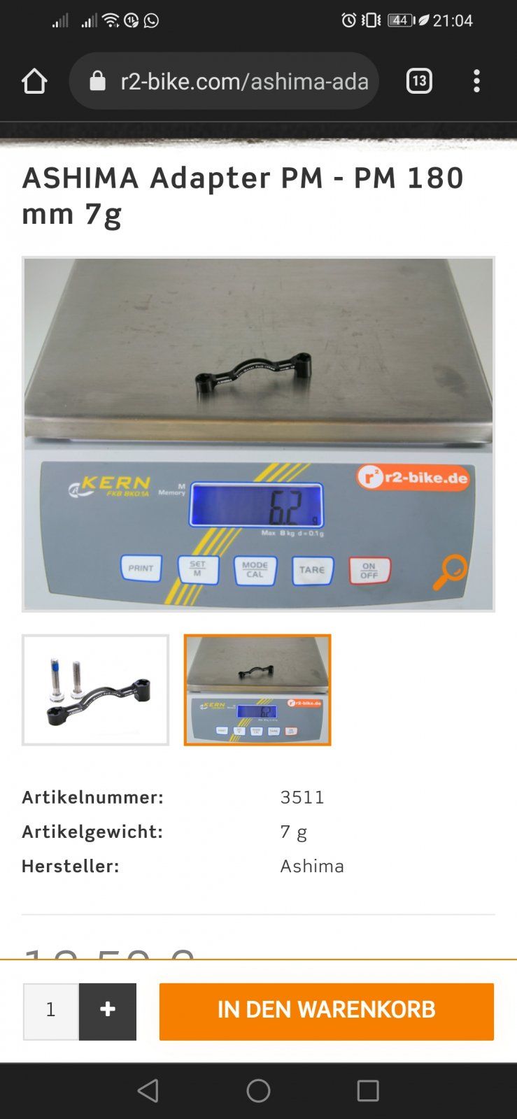

@feedyourhead sag mal, verbaust du originale Spacer für die Bremsen oder zb. Ashima mit 7g?
Auf den Adapter wirken doch eigentlich gar keine Kräfte oder? Der Spacert das doch mehr oder weniger nur 🤷🏻‍♂️
Muss ich da echt die rund 40g Magura Teile nehmen?
Der von der XT wiegt 12g, passt. Aber leider bei der 4kolben nicht.
Du meinst Postmount Adapter?
Wenns aufs Gewicht ankommt nehm ich gern die Trickstuff:
https://r2-bike.com/TRICKSTUFF-CNC-Adapter-PM-PM-20-schwarz-mit-Titanschrauben
Passt aber nicht so zum Budget Aufbau.
Mir scheint du vergleichst auch Gewichte von Adaptern mit Schrauben mit welchen ohne Schrauben?
Wenns leicht sein soll jedenfalls Adapter mit 2 langen durchgehenden Schrauben und nicht welche mit 4 Schrauben.
Und dann brauchts entweder leichte Schrauben und Konvex-/Konkavscheibchen oder noch besser Sonderschrauben mit konvexem Schdaubenkopf und konkaven Scheibchen (wie zB bei Ashima, da aber in Stahl und schwer, oder eben wie bei Trickstuff in Titan und leicht).

Mir ging es aber eher um die einfache Funktion, ohne das Budget weiter nutzen zu müssen. Denn wenn der Adapter geht, dann bleibt er vorerst. Die +- 20g werden mein Ziel Gewicht schon nicht weichen lassen.
Das wären zb. wieder 20€ mehr für den LRS 👍🏻
PS: du hast auch echt alles was man schönes findet, an einem deiner Bikes dran, was? 🤣
ich bin auch für Ashima-Adapter - fahre ich seit Jahren problemlos, Titanschrauben dran, Alu-U-Scheiben und fertig ist die richtig leichte, aber sehr haltbare Bremsenbefestigung. Sieht außerdem auch noch gut aus...
