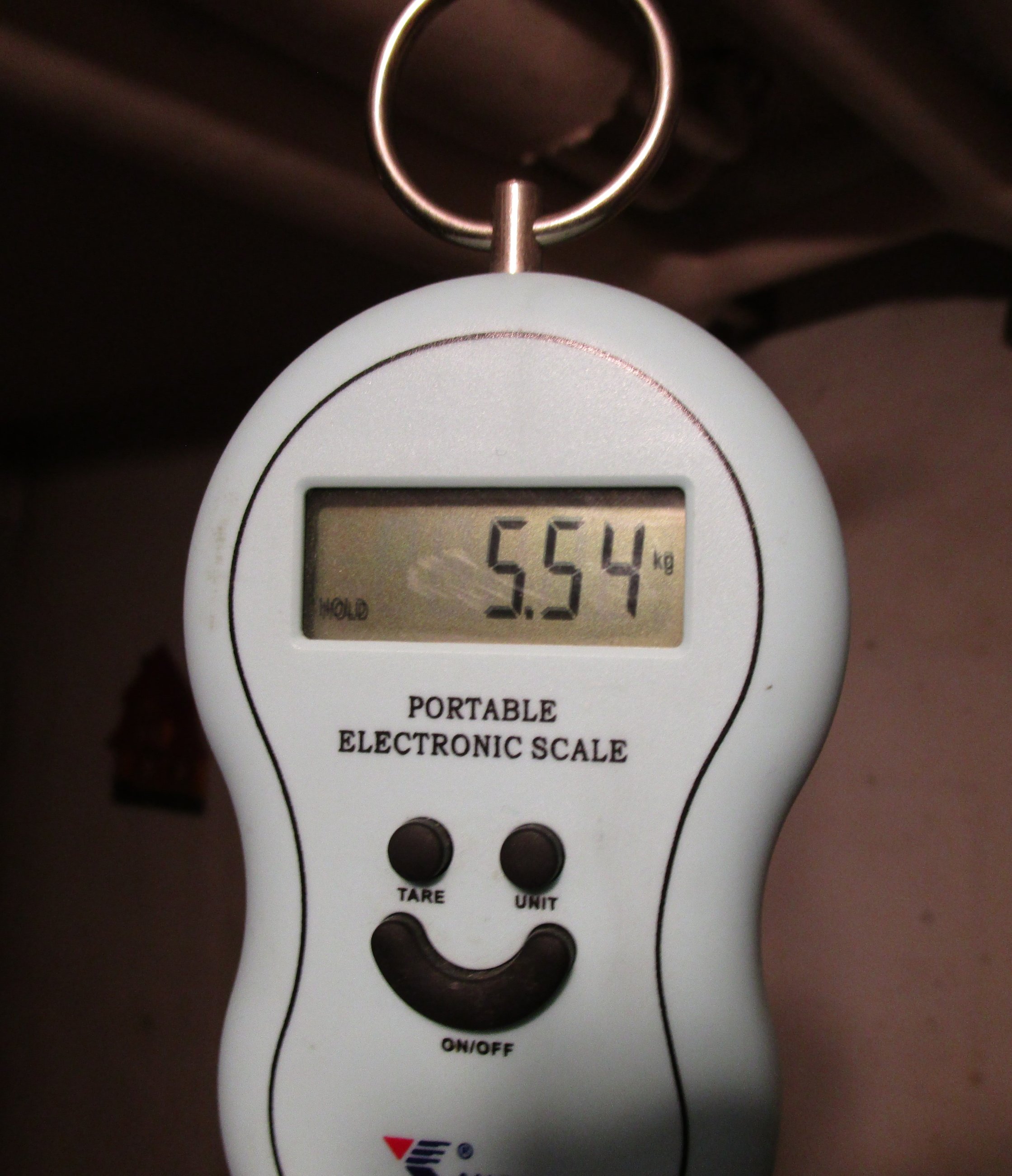

Der verbaute LRS hatte mit Rekon Dual und Deire Kassette satte 5,6 kg.
Der aktuelle wiegt so 1600-1700g mit den orangenen Hope Naben und einer Duke Alu 30mm Felge(müsste HD 6ters sein)

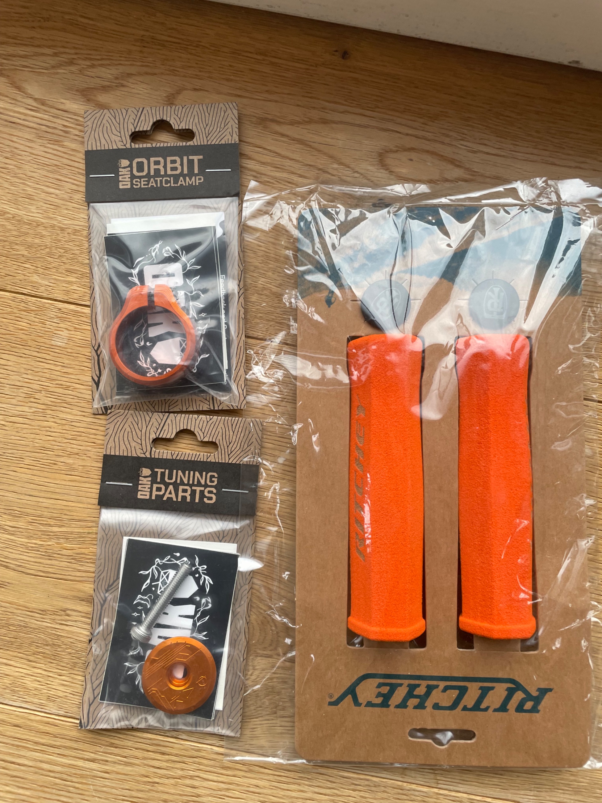

Dazu habe ich bereits folgendes gekauft
Scheiben von Hope in Orange wären vielleicht noch cool. Will aber sehr leichte verbauen, da mein Sohn nicht viel wiegt und wir XC Rennen fahren.
Sid Ultimate, gekürzte SLX Kurbel mit Garburak Blatt(495g, 147mm), ein leichterer Race LRS(1500g), eine Divine SL und ein 90g Sattel muss dann noch verbaut werden.

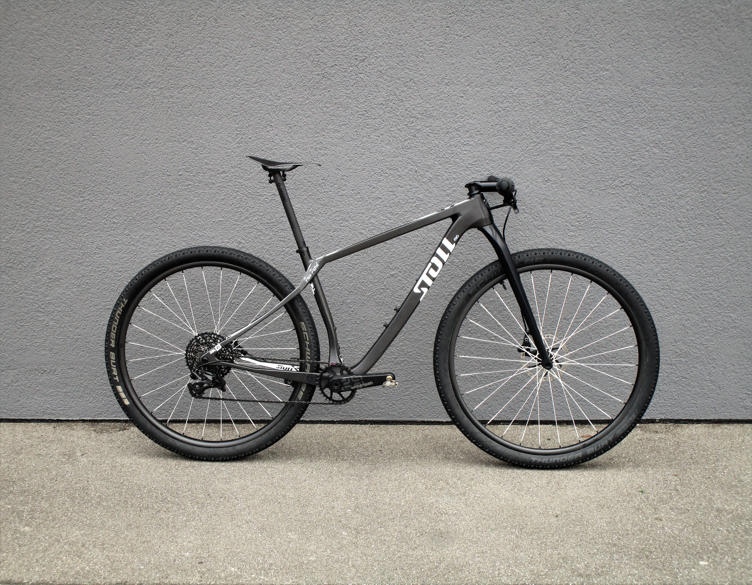

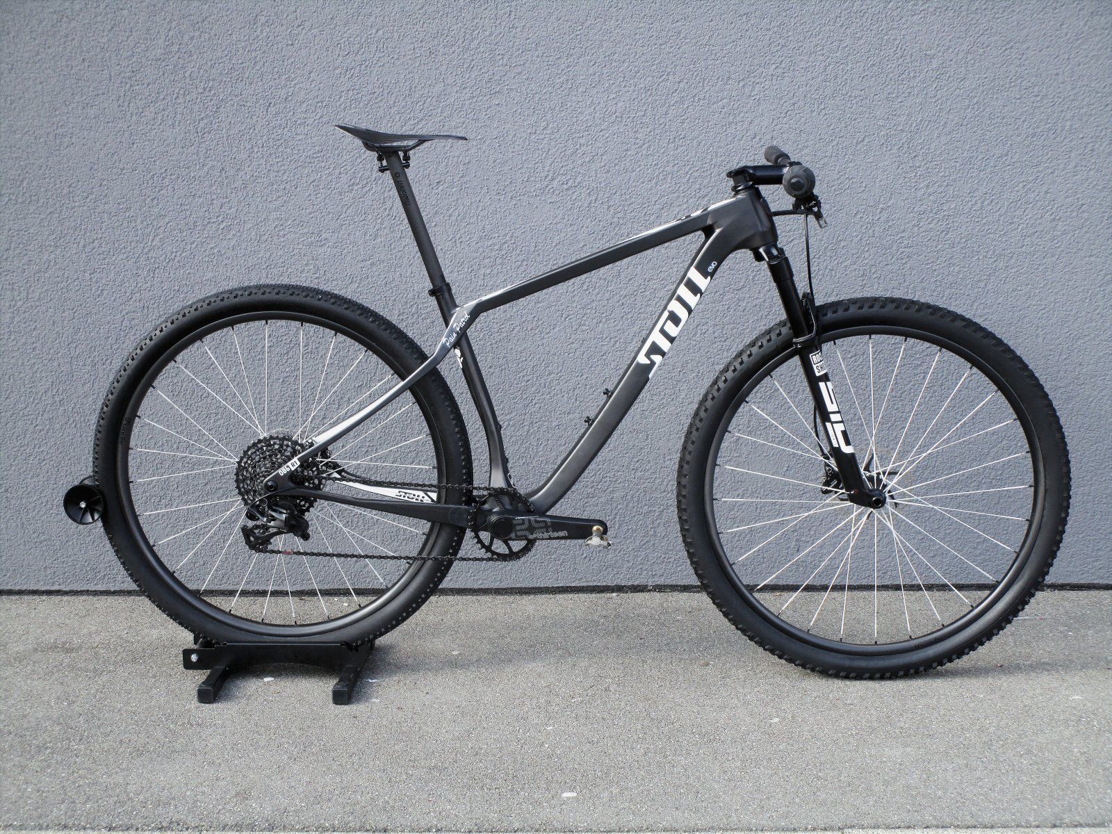

So etwas in der Art, hab ich auch.
starr wie ein Crosser...............................

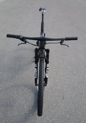

Anhang anzeigen 2066964Anhang anzeigen 2066965
.....................................oder dann mit Federgabel
Anhang anzeigen 2066961Anhang anzeigen 2066962Anhang anzeigen 2066963
