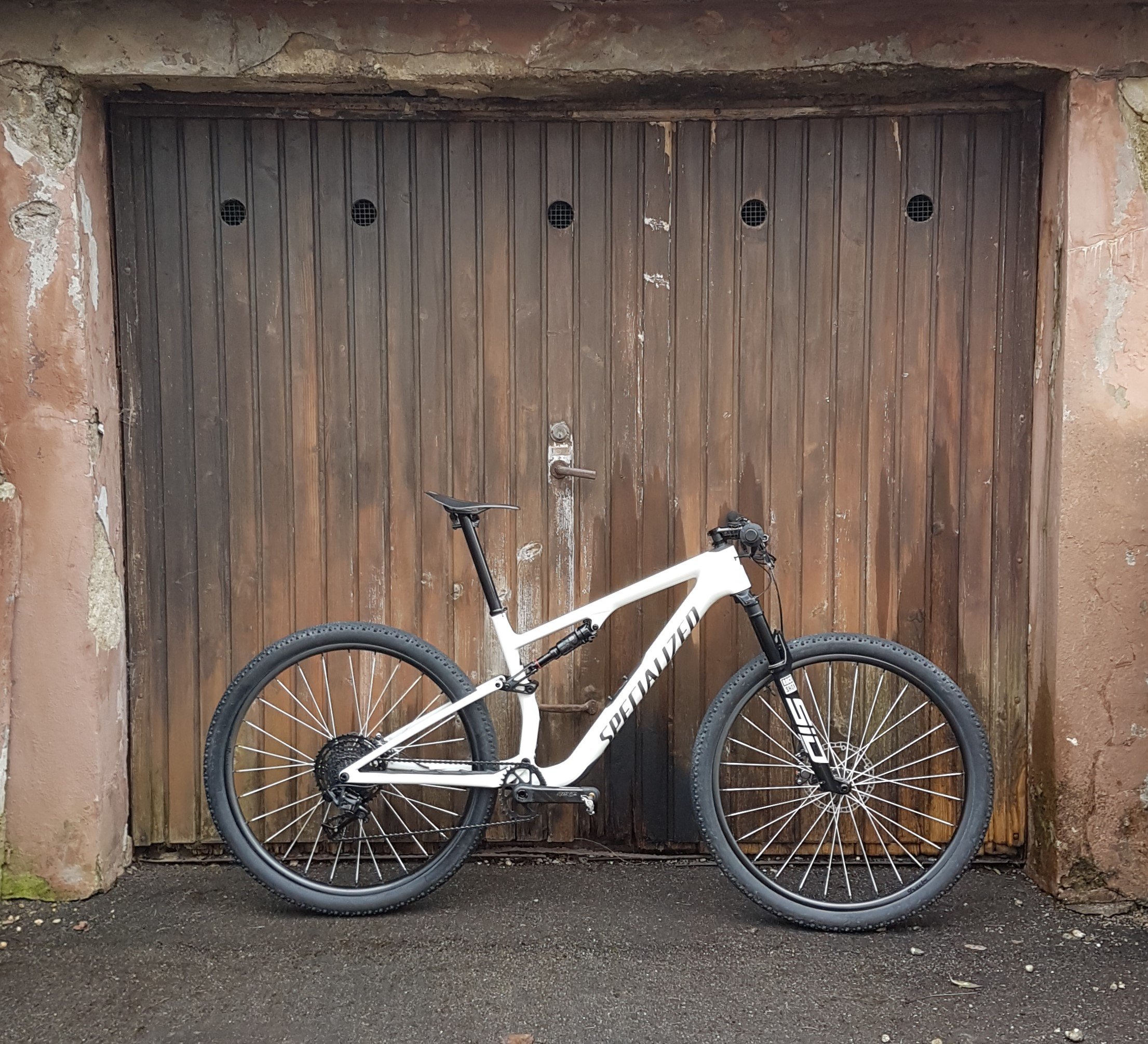

Hast du Erfahrungen bzgl. Berd vs. Pirope?Den LRS mit den weißen Berd Spokes und 2x 2,25er TB ins Epic gesteckt

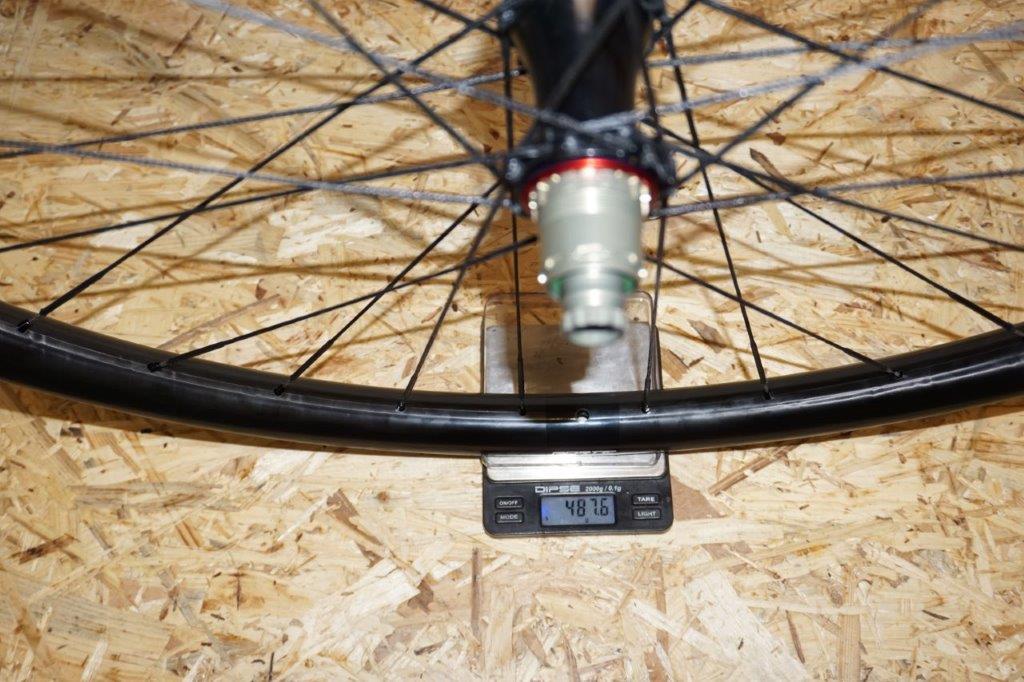

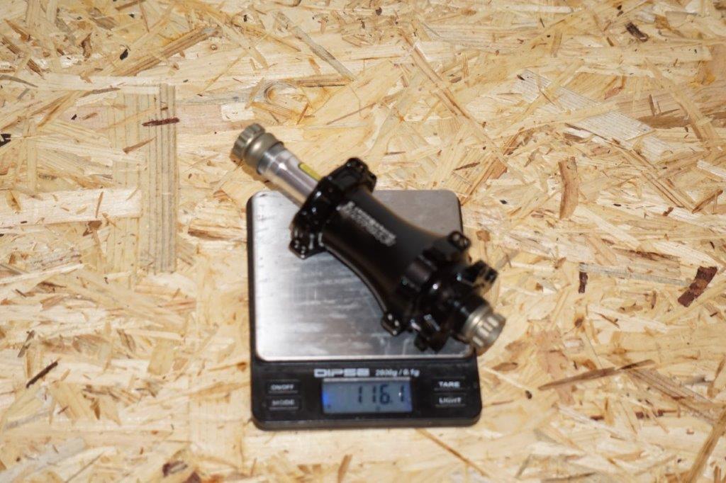

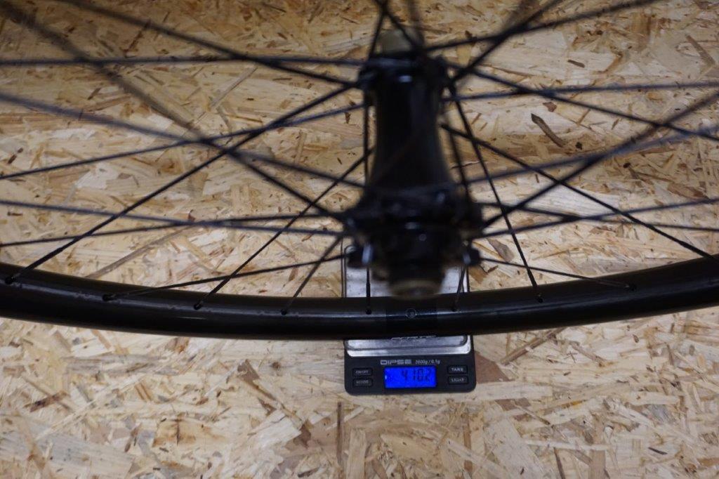

Das ist ja ein top Gewicht bei der Breite. Was nimmst Du für Naben ? Das könnte ja unter 1000g klappen.
Wie "immer" Extralite Naben, diese nutze ich seit vielen Jahren (~20) und hab keinerlei Probleme damit.Was nimmst Du für Naben ?
Das wird auf jeden Fall bei unter 1000 g raus kommen.Das ist ja ein top Gewicht bei der Breite. Was nimmst Du für Naben ? Das könnte ja unter 1000g klappen.

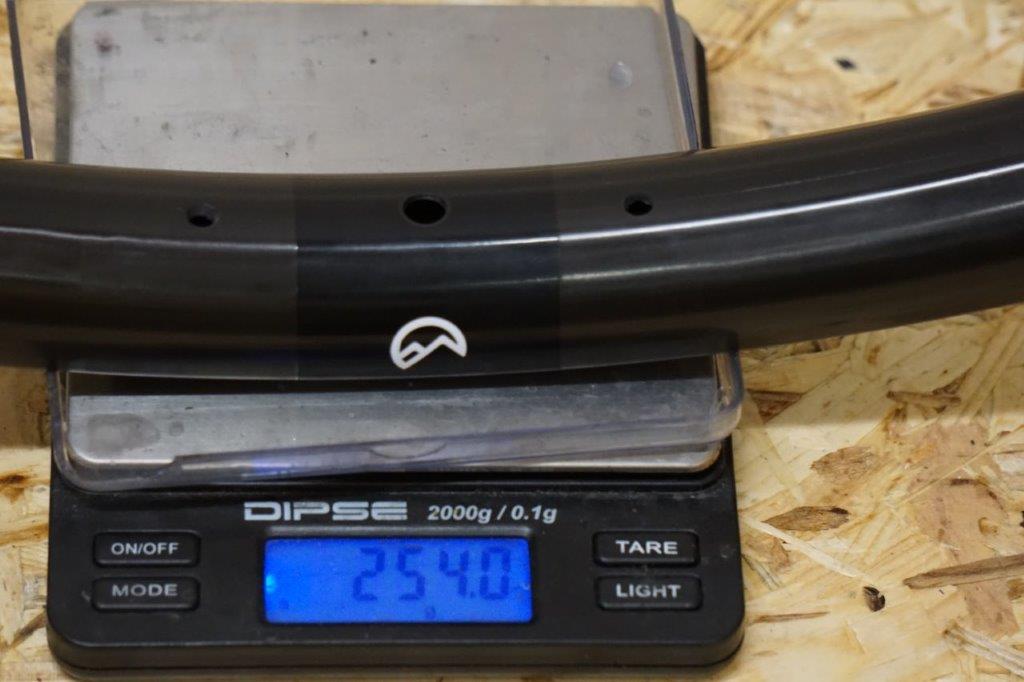

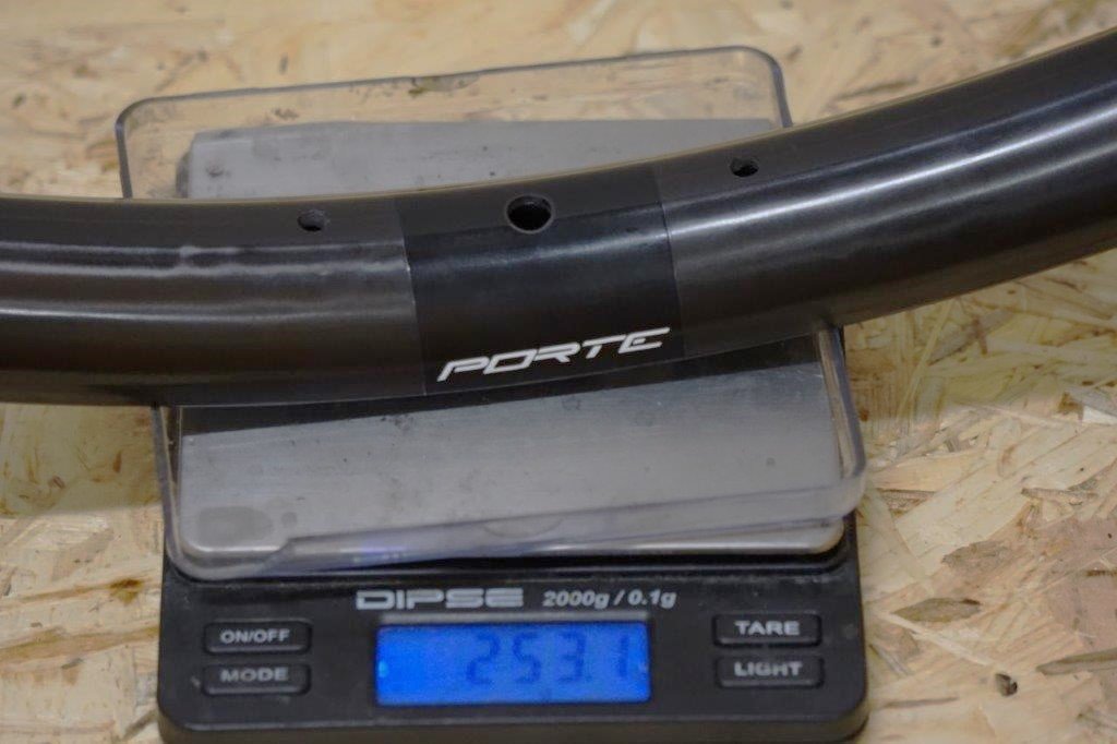

Wer neugierig ist und ein bisschen rechnen mag, nimmt die Felgengewichte von oben und summiert sie mit den Gewichten von Naben, Speichen und Nippeln, wie gezeigt hier auf Seite 3 (gleiche Teile finden nun auch wieder Verwendung), das ergibt dann "round about" das Gesamtgewicht für den neuen LRS .
Die realen Gewichte mit Bildern auf der Waage vom neuen LRS mit der 30,6 IW, demnächst dann hier.

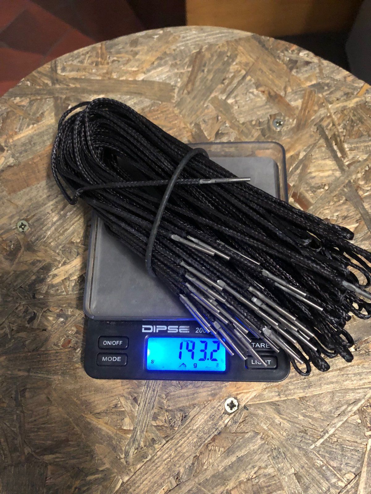

@Teppichmesser Welche Länge braucht man denn für die Kombination HyperBoost-Naben und Porte Rathe-Felgen?Nun ist alles vorhanden für den neuen LRS
56 Stück Berd Spokes.
Mit den vorhandenen Einzelgewichten, weiß ich nun bzw. ist es errechenbar, was dann das Vorderrad, das Hinterrad und der Laufradsatz gesamt wiegen wird.
