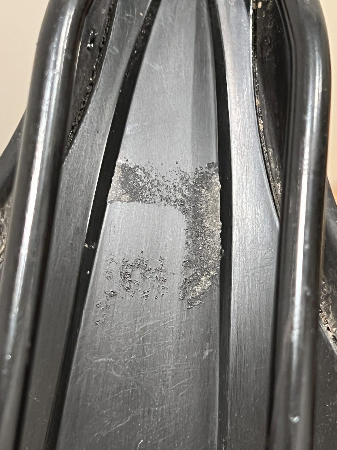

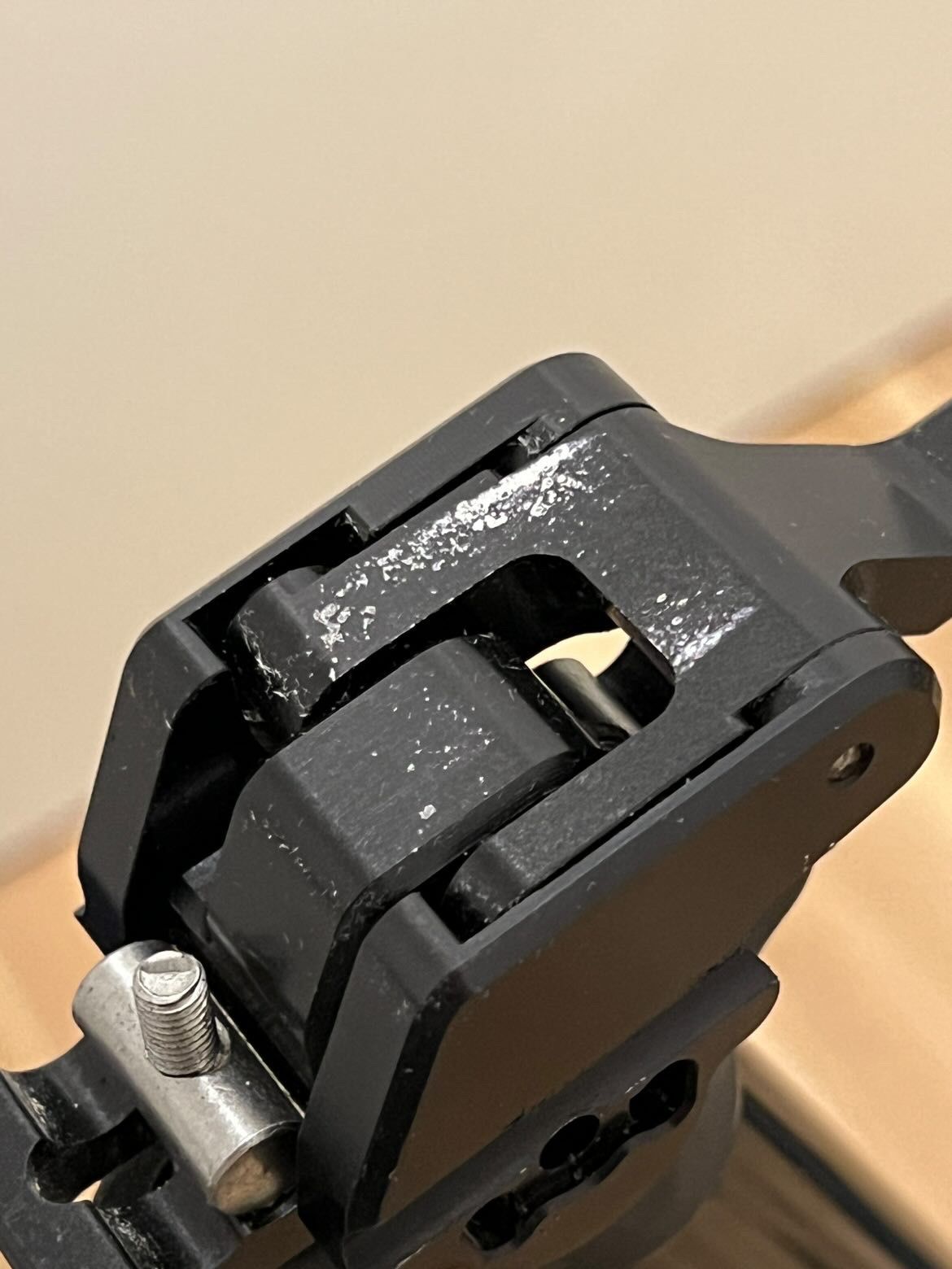

Ich fahre das Ding seit über einen halben Jahr. Was soll ich sagen, am ersten Bike war es oft sehr sinnvoll ein Freeride bei dem nur eine 120mm hub Vario verbaut war wegen 27,2“ Durchmesser.
Jetzt an meinem Kenevo Turbo E MTB welches ich mit USD Gabel 203 mm und mit kürzeren Dämpfer mit mehr Hub umgebaut habe. Sattelstütze ist eine X Fusion mit 150mm, der Originale Sattel vom Kenevo wahr nicht kompatibel mit dem Switch Grade, weil er im mittleren Bereich so stark nachgegeben hat das die Teile sich berührt haben. Ist jetzt mit einem Brooks C15 kein Problem mehr. Aber man sieht es dem Switchgrade an was passiert ist.
Wer oft im Dreck bei Schlechtwetter fährt muss das Teil mit bürsten sehr sauber halten sonst knarzt und knacks es, und wird immer mal etwas klemmen. Bei 150mm Hub und diesem Downhill Umbau von E Bike Monster brauche ich die Downhill Position bis jetzt noch nicht, da der Sattel wenn er unten ist, nie im weg war.
