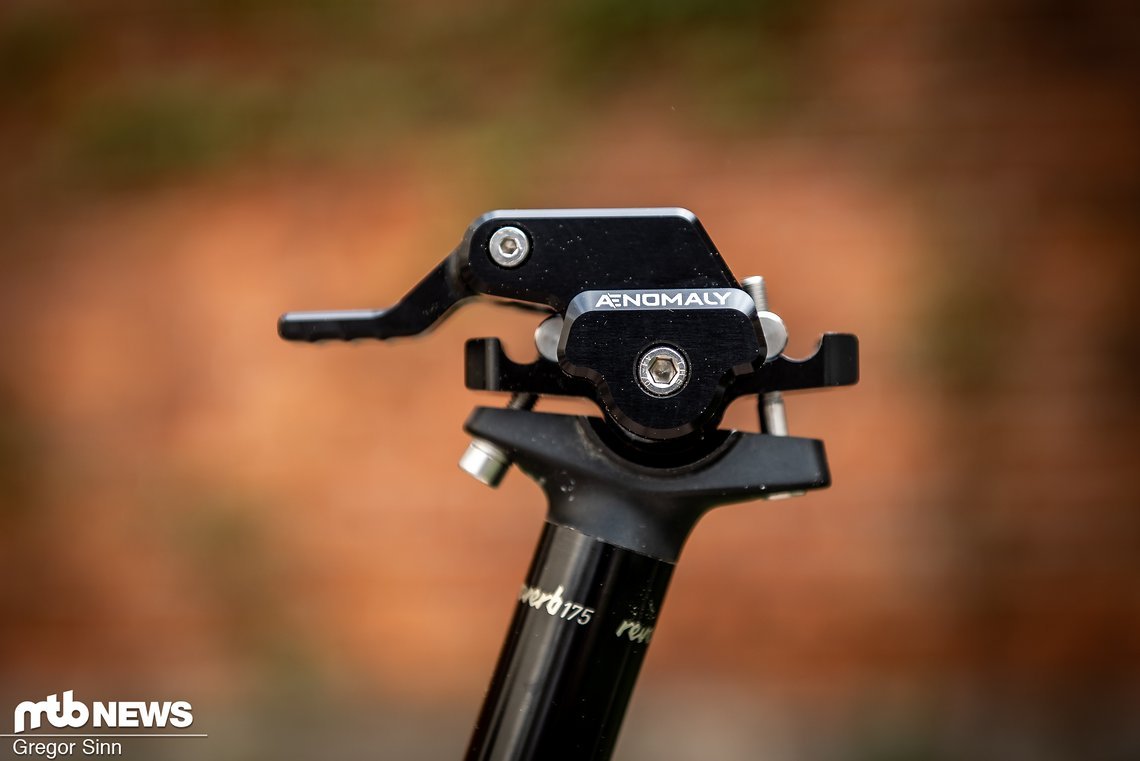

Das Aenomaly SwitchGrade wird einfach auf den Kopf einer Sattelstütze montiert

Die Neigung verstellt man am Aenomaly SwitchGrade über einen kleinen Hebel unter der Sattelnase – ähnlich wie bei der ersten Generation der KindShock-Variostütze. Neben einer neutralen Sattelposition – so, wie man in der Ebene idealerweise sitzen möchte – gibt es eine Position mit um 12° angehobener Nase (Downhill) und um 10° abgesenkter Nase (Uphill).

Wer sich für das SwitchGrade-System interessiert, sollte checken, ob die eigene Sattelstütze damit kompatibel ist – hier gibt’s den Compatibility Guide. Es gibt insgesamt 4 verschiedene Versionen, die zusätzlich noch verschiedene Montage-Optionen aufweisen. Wir haben das System an einer RockShox Reverb und YT Postman-Sattelstütze installiert und für euch ausprobiert. Wichtig ist auch, dass ovale Carbon-Sattel-Rails nicht mit dem Klemmmechanismus harmonieren. Außerdem sollte man wissen, dass man für manche Sitzwinkel und Sattelstützen zusätzliche Shims benötigt, um den Sattel weit genug nach vorn neigen zu können. Diese schlagen mit 14 € zu Buche.

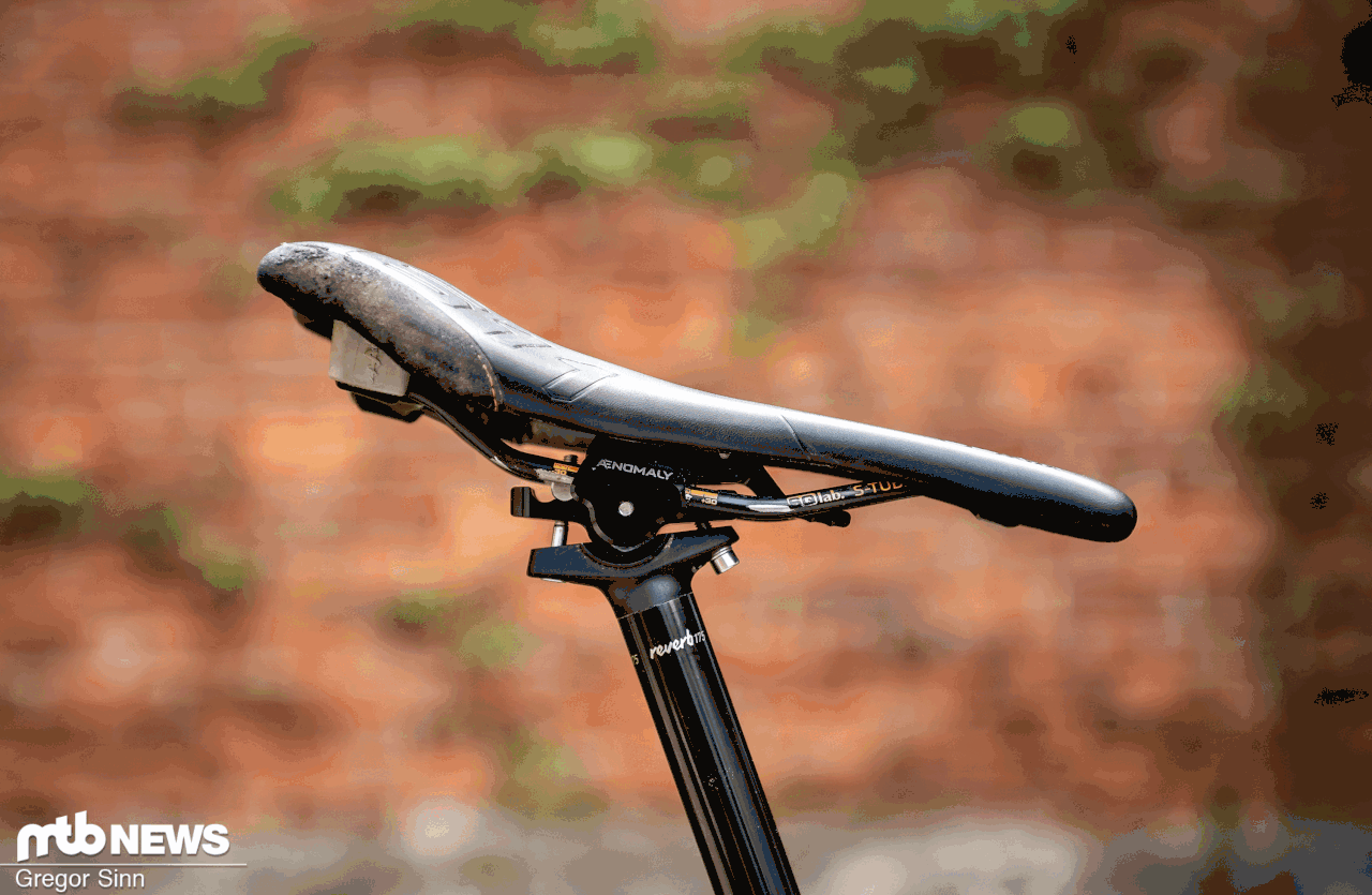

Die erste Chance, das Switchgrade zu testen, kommt bergauf. Der Griff zwischen die Beine mutet für die Mitfahrer definitiv etwas merkwürdig an, vor allem, da man anfangs etwas braucht, um den kleinen Hebel zu ertasten. Nach etwas Eingewöhnung geht die Verstellung während der Fahrt relativ rund vonstatten, so richtig ergonomisch fühlt es sich jedoch nie an. Bei kurzen Rampen oder Flachstücken überlegt man sich deshalb zweimal, ob man die Sattelneigung jetzt extra ändert. Im alpinen Gelände mit sehr langen, gleichmäßigen Anstiegen hingegen spielt das keine große Rolle.
Das Herstellerversprechen, dass man mit dem Aenomaly Switchgrade den effektiven Sitzwinkel um 1° steiler gestaltet, können wir gefühlsmäßig absolut bestätigen. Vor allem am YT Izzo hatte mich der flache Sitzwinkel zuvor etwas gestört. Im Uphill-Setting sitzt man hingegen wesentlich aufrechter und weiter vorn, sodass auch steile Rampen angenehm zu bewältigen sind.
Man muss sich durch den exzellenten Popo-Support nicht mehr so nach vorn an den Lenker ziehen, sondern sitzt entspannt. Wird es flacher, rutscht man allerdings schnell nach vorn und hat zu viel Last auf den Händen – auf Dauer möchte mal also wieder zurück in die Mittelstellung. Beim Izzo habe ich zudem den Sattel sehr weit nach vorn geschoben, wodurch ich mit abgesenkter Spitze etwas tiefer saß.
In der Uphill-Stellung sitzt man auch bei steilen Rampen ziemlich relaxt auf dem Rad – die leichte Änderung der Sitzposition könnte auch Fahrer*innen mit Sitzproblemen entgegenkommen.

Skeptisch war ich gegenüber den Vorteilen im Downhill. Als Langbeiner habe ich hier eigentlich wenig Probleme. Am YT Izzo mit schmalem SDG-Sattel konnte ich auch keine riesigen Unterschiede feststellen. Anders hingegen mit dem hinten sehr breiten SQlab-Sattel. Im Downhill-Setting konnte ich in steilen Abfahrten spürbar entspannter hinten im Rad stehen, ohne dass das breite Sattel-Heck mir an den Beinen gerieben hätte.
Wer sich hier teilweise von seinem Sattel gestört fühlt, wird von dieser Einstellmöglichkeit definitiv profitieren. Dabei sind 12° noch eine so moderate Verstellung, dass man eventuelle Pläne zur Familiengründung nicht gefährdet, wenn man sich versehentlich mal im Downhill-Setting auf dem Sattel niederlässt.
Gerade bei sehr breiten Sätteln fand ich die Downhill-Position mit abgesenktem Heck sehr angenehm.
