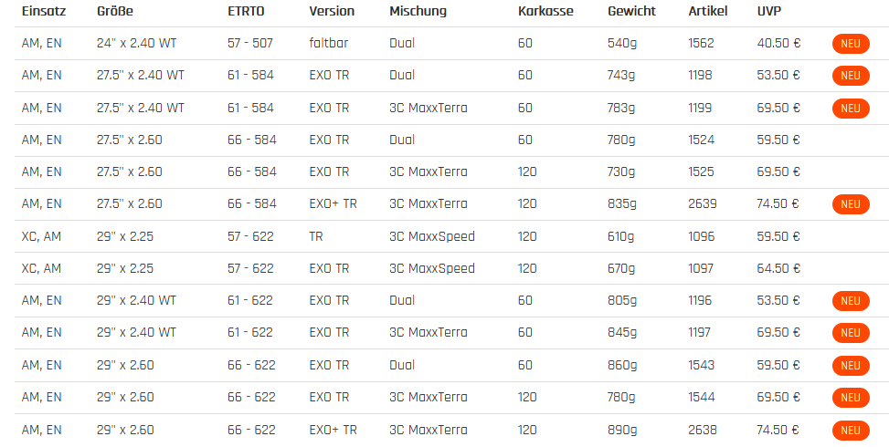

923444
In 27,5" 743g vs 780g, in 29" 805g vs 860g.
Die 2,6" sind also tatsächlich schwerer als 2,4", allerdings nur 37g/55g, also jetzt nicht wirklich viel bei einem Sprung um 0,2 Zoll. Ein Aggressor packt da z.B. etwas mehr drauf bei 2,3" -> 2,5" (70/80g). Ob da jetzt irgendwo Material eingespart wurde, keine Ahnung, aber nach viel stabiler siehts auch nicht aus.
Kann nur vom erFAHRenen Vergleich sprechen. Und da fühlte sich der 2,6er hinten nach viel viel mehr Reifen an was Grip und Komfort betrifft (am Hardtail)
Bin mir auch ziemlich sicher den mit über 900g gewogen zu haben
