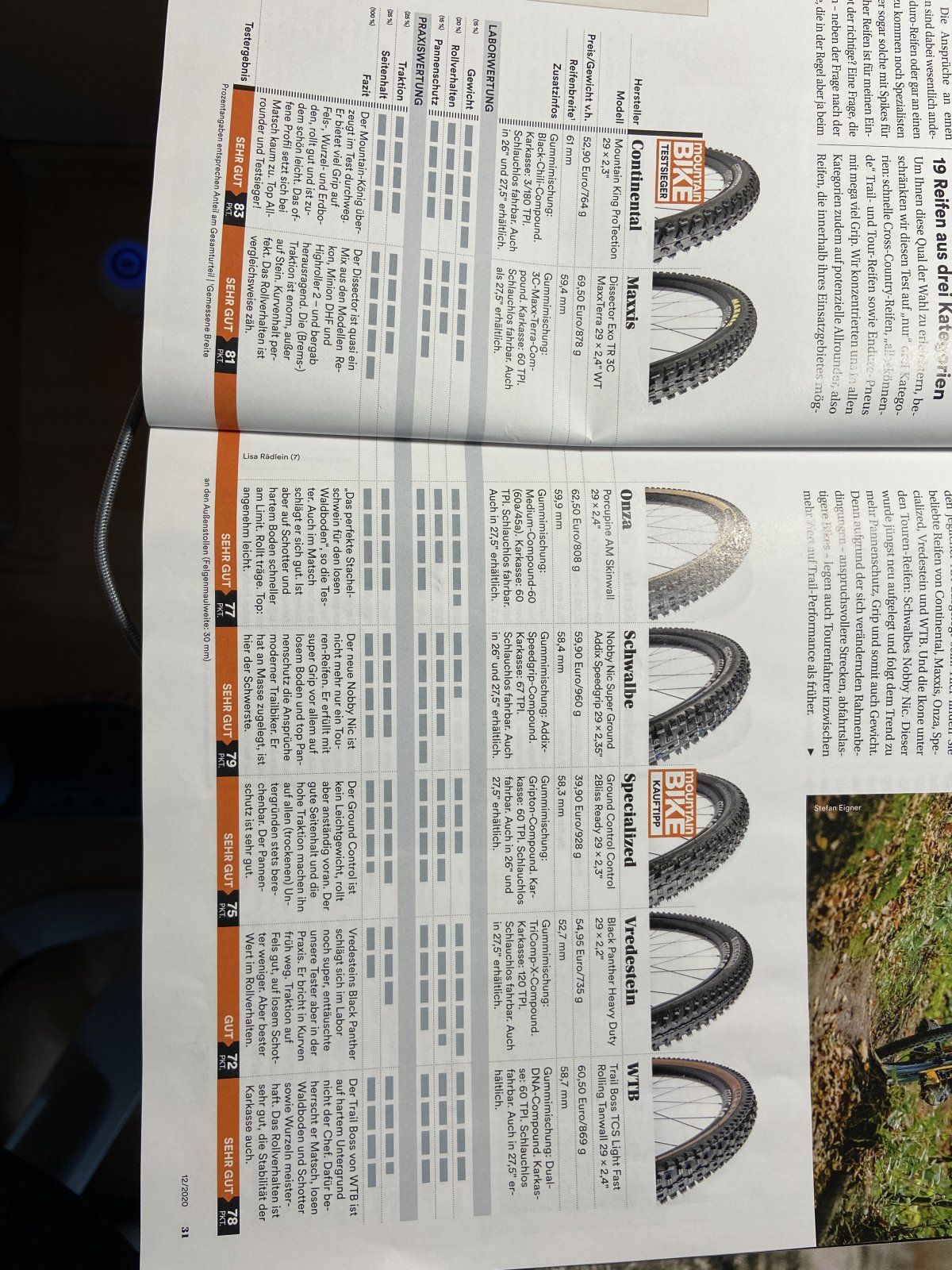

Wenn die Rollwiderstände so stimmen, 54W beim DHR2 und 50W beim Dissector ist wohl die Kombi v/h das Ding. Zum MK3 oder CK sind das Welten vom Grip.
Nen Wolf Enduro sehe ich eher am Conti oder? Grip teils ok aber nicht so Kurven und Bremsgrip wie obige Maxxis.
Kann nur annehmen das die einen Diss 29x2,4 Exo MT getestet haben, der hätte laut Maxxis Liste 870g. Dual ist schwerer und 2,3er gibts nicht.
Meiner hat 964 😪
