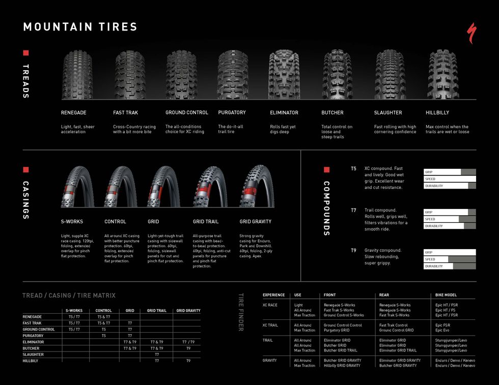

VitalMTB erklärt alles zu Speci-Reifen
Gut finde ich auch diese Übersicht. Hab ich auf die Schnelle nicht mehr in guter Auflösung gefunden, sorry

Wenn ich es richtig verstanden habe reiht sich der GC zwischen Purgatory und Fast Track ein.
Mit was kann man T5 und T7 vergleichen bei anderen Marken? Blau und Orange bei Schwalbe?
