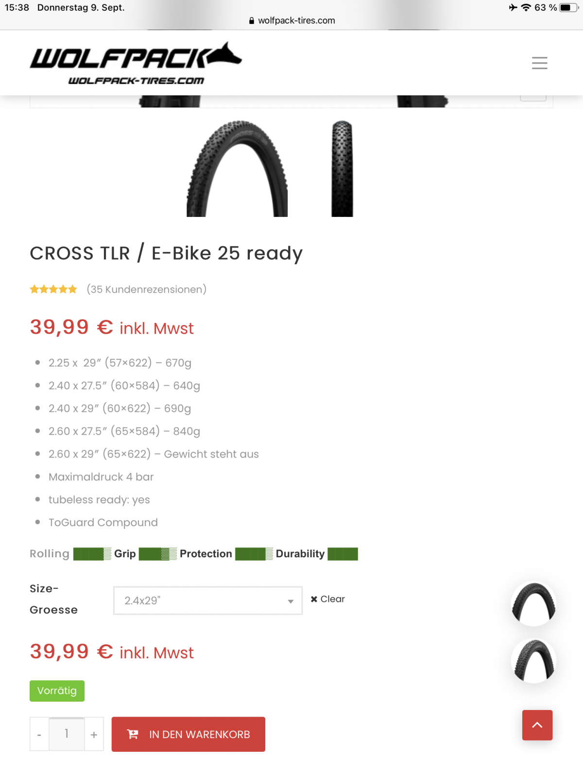

Die Kombi WP Trail 2,4 vorne und WP Race oder Cross 2,4 hinten gefällt mir ziemlich gut und ist aktuell mein Favorit. Wenn's nichts taugt, dann könnte ich immer noch auf den Purg wechseln.
Sicherlich nicht ganz verkehrt. Mir gefallen auch die grauen Seitenwände optisch ganz gut.
Telefonisch laut einem Versender in 2020 Martello gar nicht mehr. Aber das ändert sich ja dauernd überall.
Habe gerade die üblichen Verdächtigen durchgeklickt. Der Martello ist nirgendwo zu bekommen.
Den WP sieht ein bisschen besser aus, aber den Cross finde ich auch nur bei einem Laden den ich nicht kenne (bikeinn).
