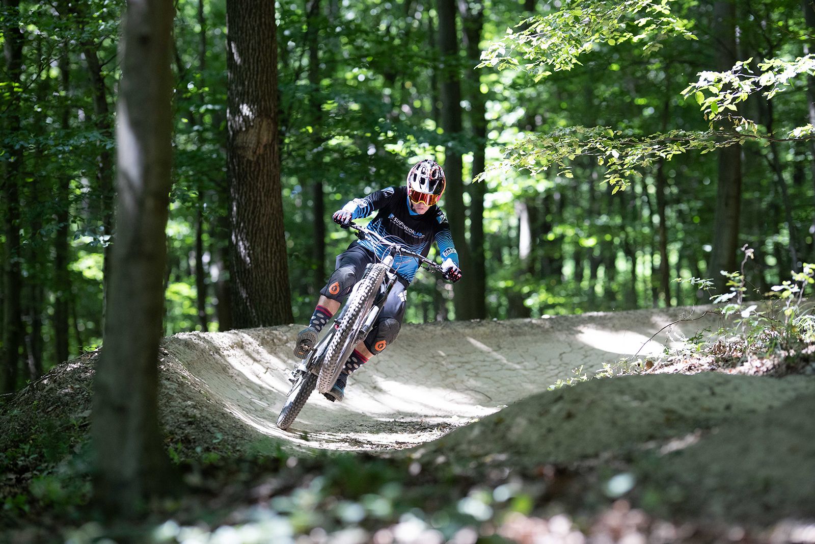

typische Kombis in dem Bereich (sagen wir ca 750-850g wie die von dir gewählten)Moin, da meine Frage im Marathon-Thread falsch platziert war, hier nochmals:
Am Canyon Neuron fĂĽr Asphalt, Wald und Flowtrails (eher Sandig, siehe Foto), passt da der Cross King Protection 2.3 hinten (25er felge) und Mountain King Protection 2.3 vorne (30er Felge?).
Hatte den Forekaster 2.35 drauf und dann eine Zeitlang Baron vorne mit Forekaster hinten, fand den Baron aber zu viel ...
