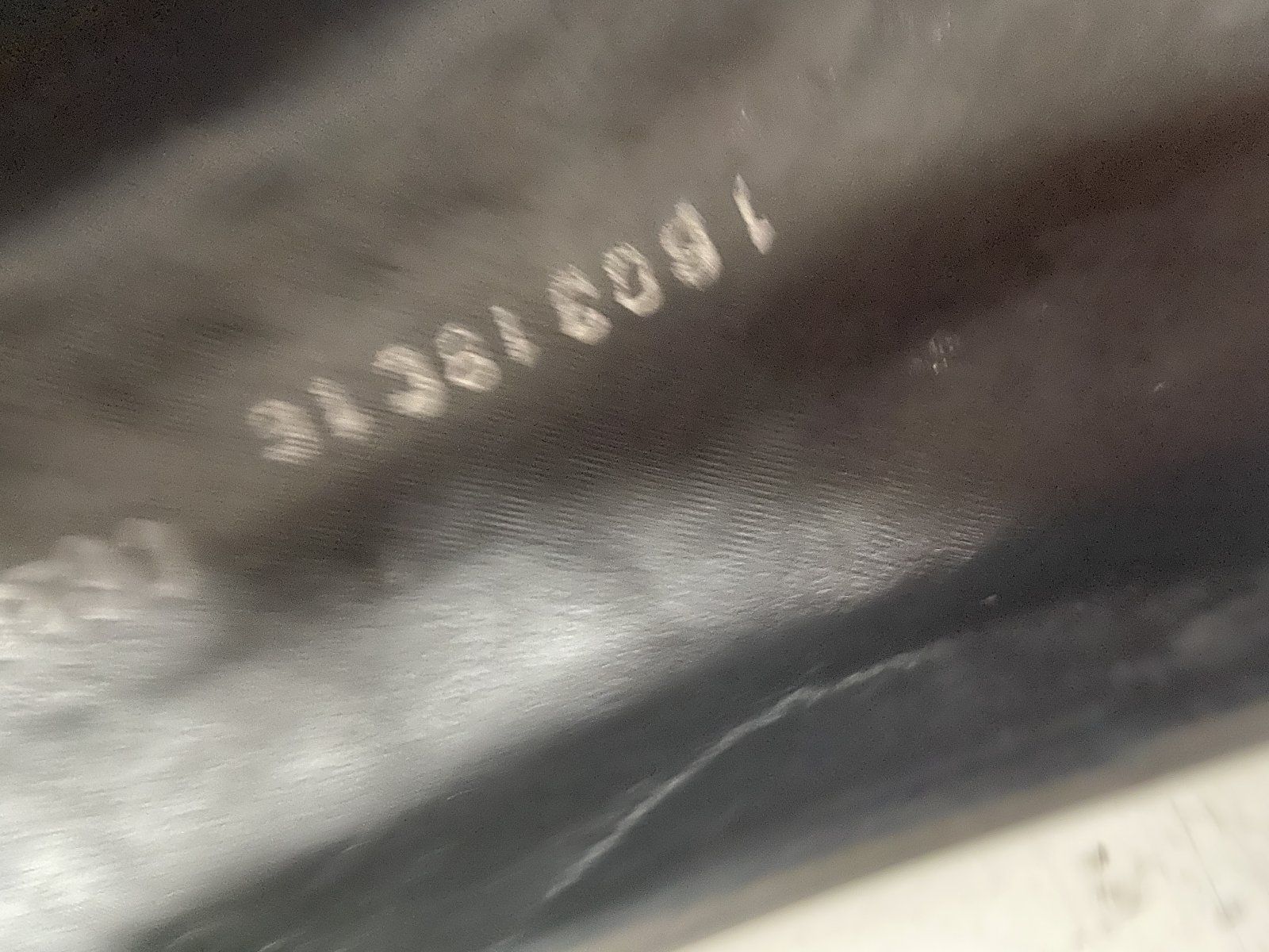

Hallo
Hab noch einen neuen FAT Albert rumliegen und werd ihn mal fürn Winter aufziehen. Ist der Aufdruck das Oroduktionsdatum? 16.03.2018 ?
