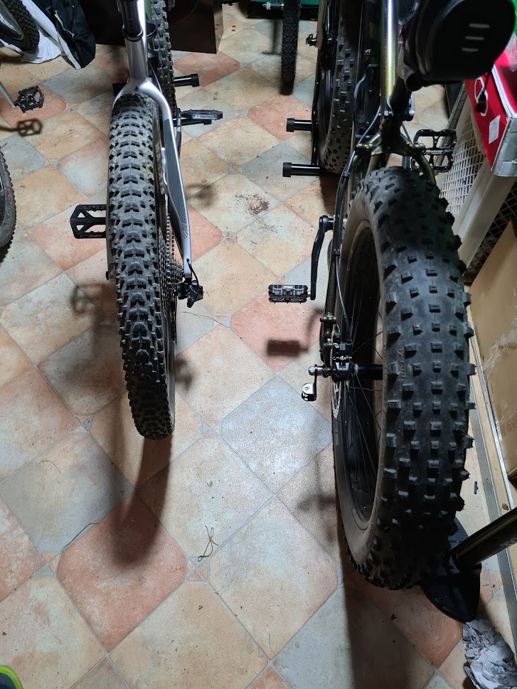

Aha! Er steht auf breit und breiter. Es sind zwei verschiedene Bikes.

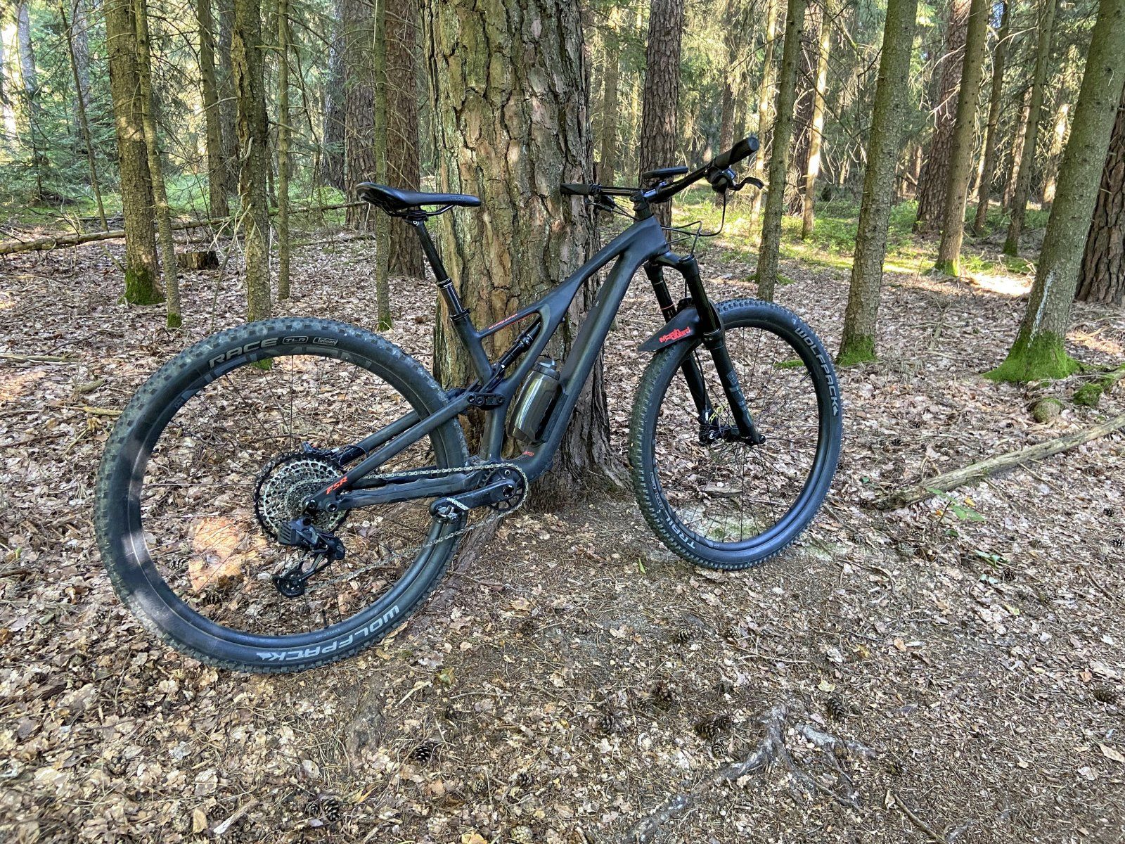

echt clevere Kombi! Gerade für den HerbstIch fahr vorne Trail in 29x2,25 und hinten Race in 2,4, passt vom Fahrverhalten super, optisch kaum ein Unterschied. Der Trail in 2,25 wiegt 725 Gramm, somit ungefähr 150 weniger als der 2,4er.

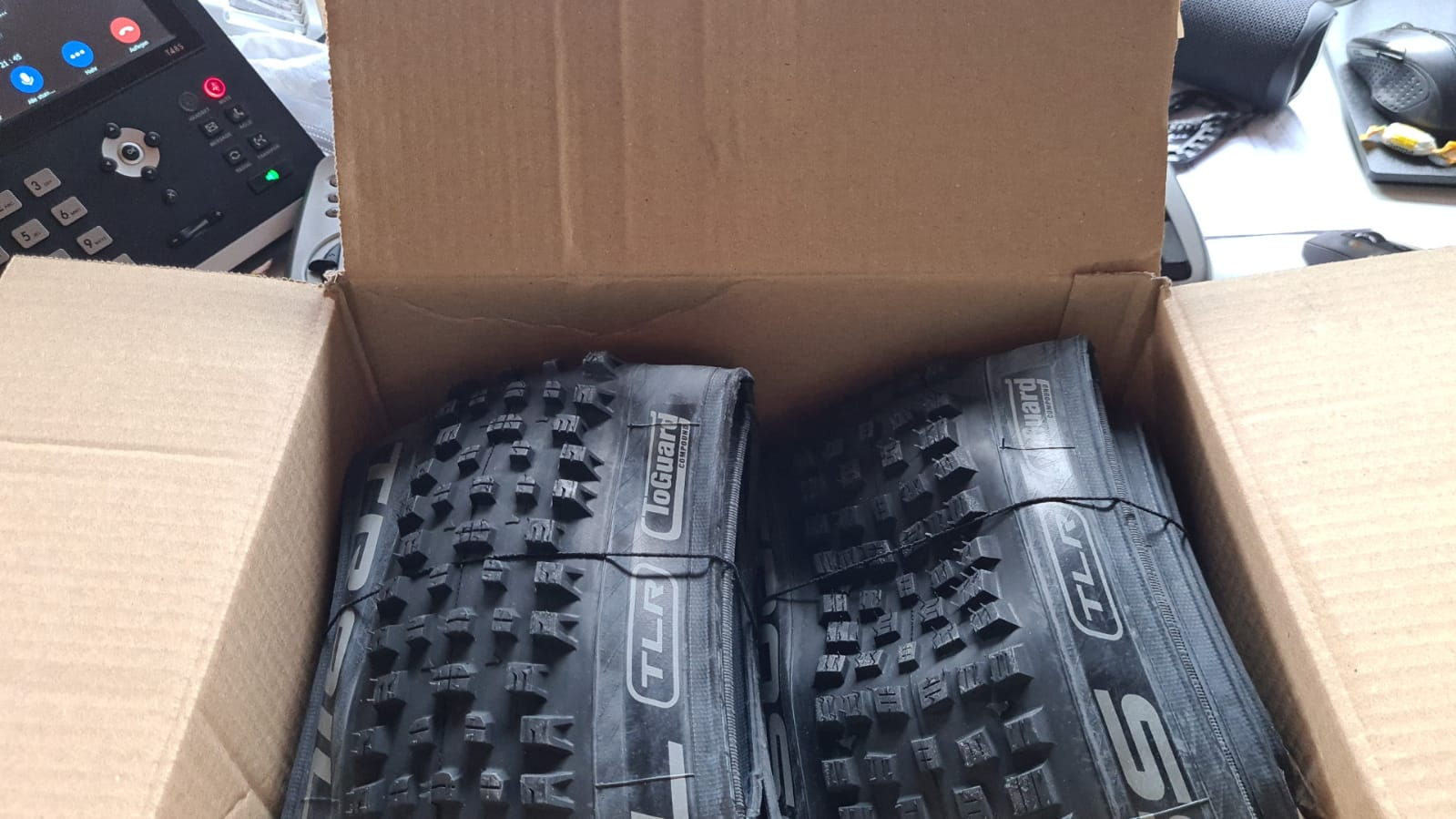

Eventuell kommt hinten auch noch der Trail 2,25 draufAnhang anzeigen 1351063
