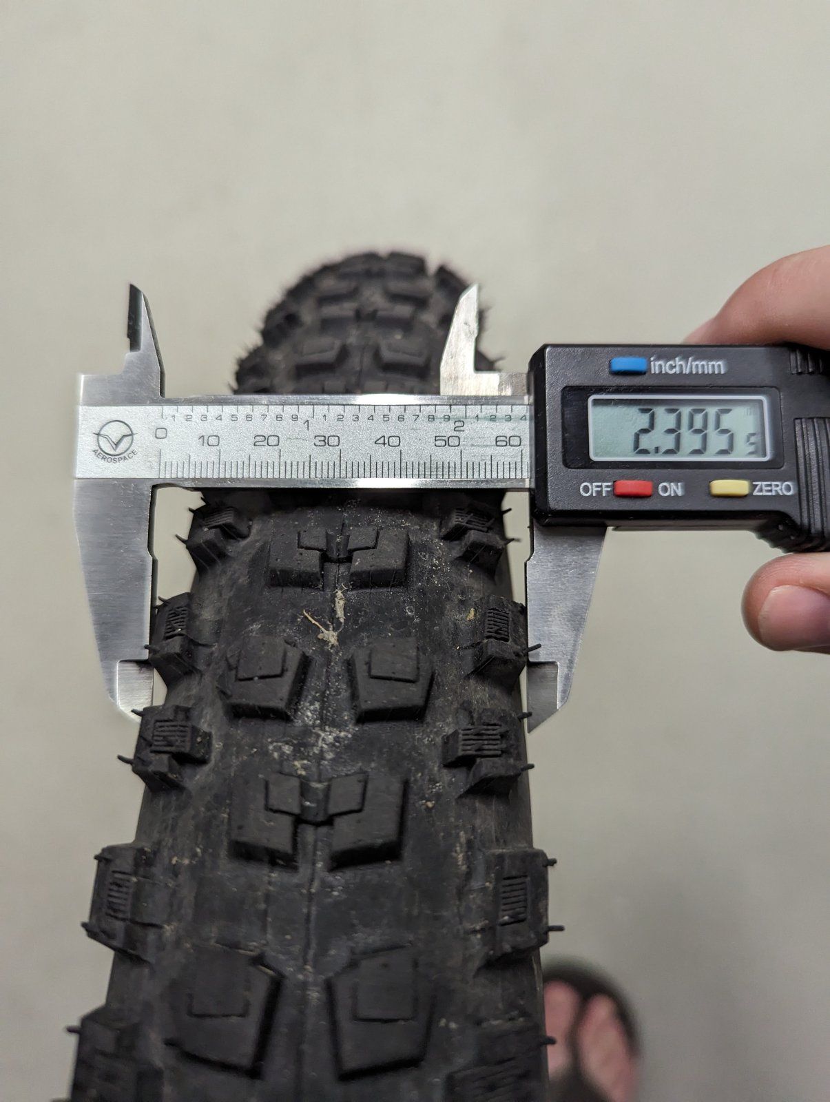

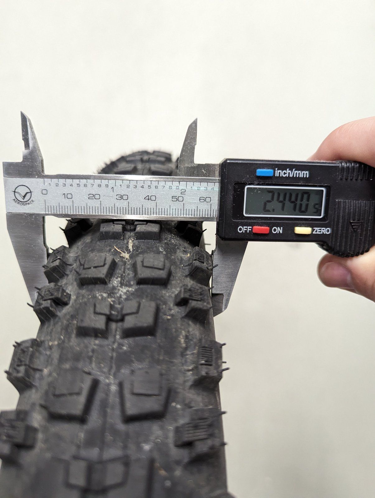

Man muss dazu sagen, dass der MY20-22 Purg (und auch die meisten anderen Speci Reifen) in 2.3" so breit sind wie andere Reifen in 2.4" (z.B. von Maxxis). Ich habe den neuen Purg noch nicht in freier Wildbahn gesehen, aber meine Vermutung ist, dass da die Bezeichnung an die tatsächliche Breite angepasst wurde.
Sodala,
Beide Reifen (Grid T7) sind mit 1,7 bar auf einer Duke Crazy Star 29.5 Felge aufgezogen.
Der neue hat etwas mehr breite, aber nicht merklich würde ich sagen. Lediglich die seitenstollen stehen etwas mehr raus.
War mit dem setup (allerdings mit 1,8 bar vorn, 1,6 hinten) letztes Wochenende in Saalbach. Das läuft wunderbar. Hab im Grunde nichts vermisst! Lediglich die 180er Scheibe vorne kam bei den Temperaturen ans Limit 😂

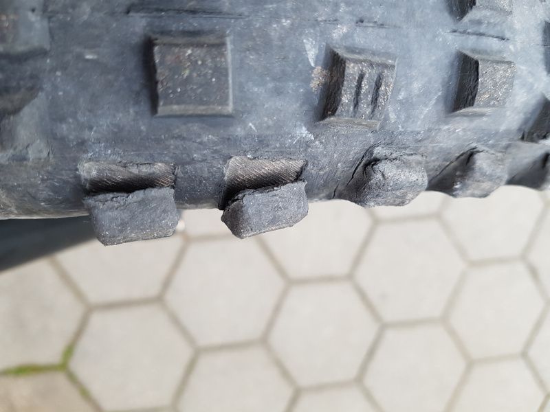

Meine Magic Mary leidet spontan unter Stollenabriss. Überraschung!
8 Stollen heute am VR, nur rechts :( Hoffe, daß ich damit morgen noch nach Hause komme.
Das ist jetzt der dritte Schwalbe Reifen mit diesem Problem und mir geht gerade die Toleranz aus.
