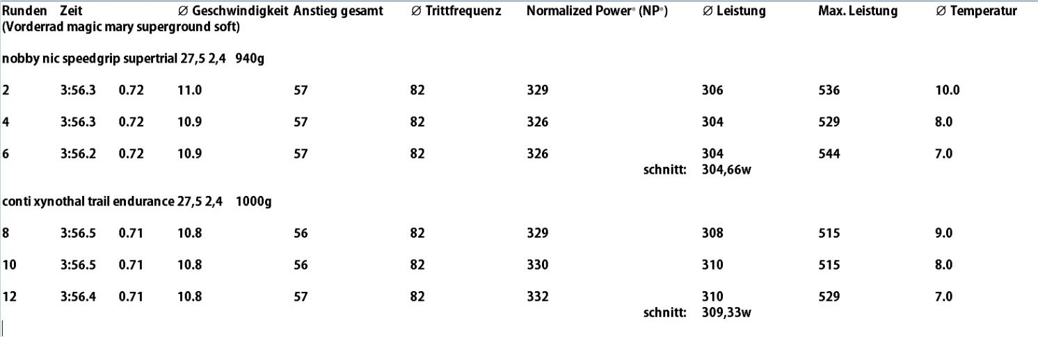

hier der wattmesstest mit den zwei reifen. gefahren in meinem üblichen modus nach getakteter trittfrequenz.
aufgrund von anderen tests weiss ich das an diesem anstieg 1kg radgewicht 3,32w entspricht. infos dazu in meinem fotoalbum.
den vorsprung des schwalbe würde ich selber als vernachlässigbar einstufen. der conti ist breiter und hat mehr profil. grundsätzlich wäre ich beim thema profil und grip mehr auf der conti seite.
