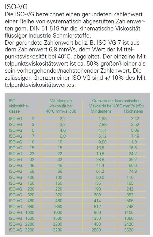

Ja das glaube ich dir auch, bzw. ich weiß dass es eigentlich besser schmiert. Aber ich mache es bei mir halt nicht. Ich komisch? - Ja :D
Das ich Motoröl nicht im Ölbad verwenden kann ist mir schon klar ;)
Quelle: BP
du bist der Sache auf der Spur, hast aber bisher nur den halben weg.
schick mir mal deine mailadresse per pm, ich schick dir den rest des weges.
