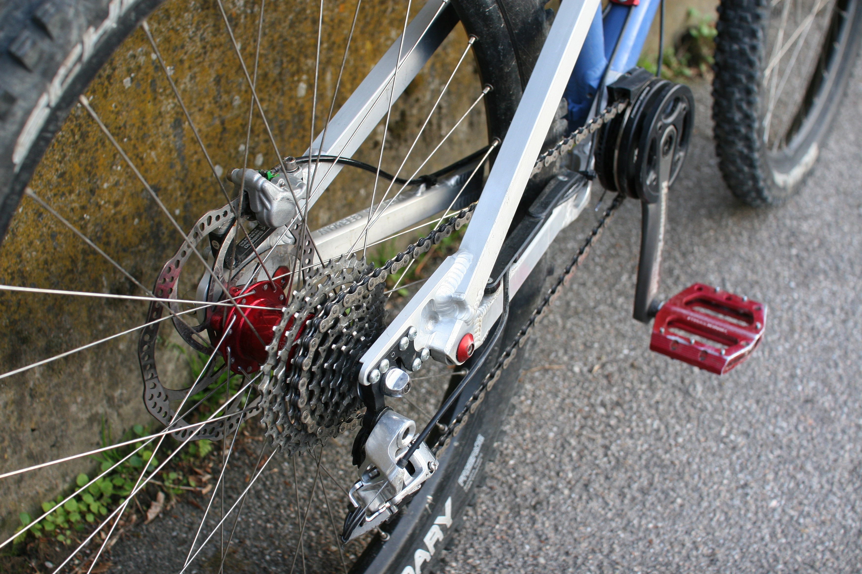

Jetzt also zu den naben. Das gibt wegen x12 wieder ärger, aber was muss das muss.
Zunächst mal eine kurze übersicht über die von
syntace gelisteten x12 hinterradnaben mit den mir bekannten lieferfähigkeiten und kommentaren von mir.

Welche nabe nehme ich nun? Also ganz klar eine politisch nicht korrekte entscheidung:
Tune. Kostet auch 299 â¬, wiegt 205 oder 245 gramm (ich werde mitteilen, was sie mit x12 tatsächlich wiegt) und hält, wenn sie hält. Hält sie nicht, gibt es den hersteller direkt in deutschland, der sich nach meiner erfahrung intensiv um problemlösungen bemüht. Sehr gute kommunikation, allerdings ein, sagen wir mal sehr eigenwilliger firmenchef. Die lager sind speziallager die nur von tune zu bekommen sind, in der vergangenheit waren die manchmal anlass für ärger. Sie haben aber den vorteil, dass sie durch die spezialkonstruktion sehr weit auÃen liegen können und daher die nabe stabil machen. fahrer mit bumms in den beinen können einen titanfreilauf bekommen, der aber 15 gramm schwerer ist. Ich gehe davon aus, dass die x12- endkappen natürlich eingeclipst werden und nicht einzeln aufgefädelt werden müssen. die nabenlöcher passen exakt zur 2 mm speiche, die geringe toleranz macht das einspeichen manchmal nervig.

Irgendjemand wies sehr richtig darauf hin, dass x12 ein offener standard ist, der nichts mit systemintegrationsbemühungen anderer hersteller zu tun hat, die darauf abzielen, dass man möglichst viel teile desselben produzenten kaufen muss. das wollte ich noch mal würdigen, wenngleich es eine maxle mit 135/12 hinten vielleicht auch getan hätte.
Zur notwendigkeit einer stabilen hinterradführung noch folgende tatsachengeschichte:
Der grund, warum ich mein letztes sub 9 carbonfully verkaufte war, dass ich versehentlich von links mal aufs hinterrad schaute, während ich einen steilen asphaltanstieg hochfuhr. Ich mochte es erst gar nicht glauben, aber das hinterrad schob sich beim reintreten bestimmt 5 mm nach links. Ich bekam eine ahnung davon, warum ich mit meinem 301 mit 10,5 kilo nicht wesentlich langsamer war. Zu hause dann das hinterrad ins lv eingebaut und noch mal bergauf getestet: am laufrad (mit tune- nabe) lag es nicht, im lv- hinterbau verschob sich beim antritt gar nichts. Das eignet sich hervorragend für den selbstversuch. kann jeder selbst auf steiler und glatter asphalt- bergaufstrecke ausprobieren und berichten. Empfehle ich aber nur, wenn jemand möglicherweise unbewusst keine lust mehr auf sein leichtbike hat und noch einen grund braucht, es abzustoÃen.
