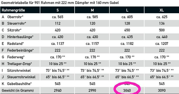

also wenn man sich die Gewicht auf der Syntace Seite anschaut, passen die 2800g mit Dämpfer nicht zum 901. Dort ist der Rahmen in M mit 2990g ohne Dämpfe angegeben und der 301 mit 2240g in M.
Also Foto mit Bike an der Waage und alles ist ok.

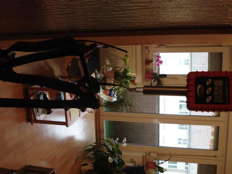

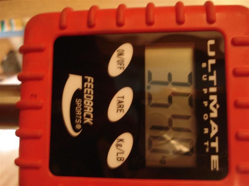

Meine Bilder Zeigen einen Rahmen in Größe L mit Schaltzughülle, Steckachse, Dämpferschlitten incl. Schrauben an Schlitten + Wippe und Steuersatz komplett für 1 1/8 Gabelschäfte, jedoch ohne Dämpfer.
...Rahmengewicht ....3950 g inkl. Dämpfer und so ca. 1,5 m Schaltzugaußenhülle und X12 Achse...
Leider hat er nicht geschrieben, welche Größe das sein soll (seine Kollegen wissen aber bestimmt, welche...). Das Gewicht kommt bei mir mit Dämpfer auf ca. 20g auch hin, ganz knapp unter 4 Kilo.

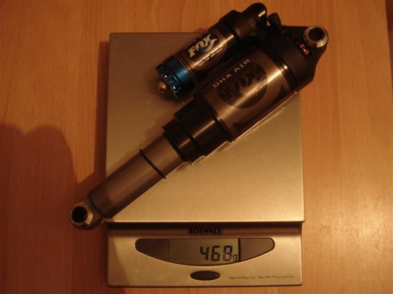

Okay kennt einer das Dämpfergewicht vom Fox 240er?

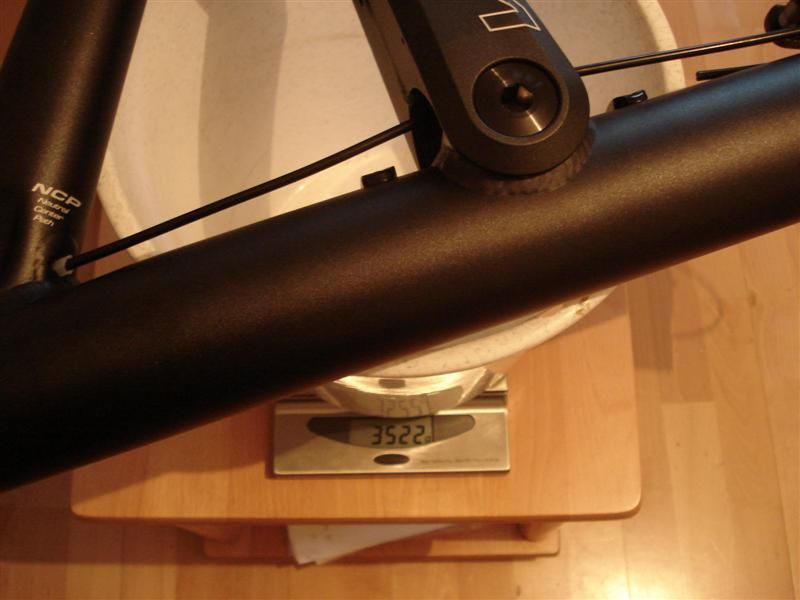

Den Rahmen den ich gerade verkaufen will hat das selbe Gewicht von 3880gr:heul:
Größe L.
Gehen wir mal von 3540g für den Rahmen aus incl. Hülle und Steuersatz.
Hab gerade mal die Differenz zwischen den 1.5 und 1 1/8 Konen gewogen, wenn man von ausgeht, dass die 1.5 Version 139g wiegt, dann wiegt die 1 1/8 Version 165g.
Bei mir am Rahmen sind 190cm Schalthülle dran. 89,5cm Schalthülle wiegen ca. 30g, also wiegen 190cm ca. 64g.
Das wären dann 3540g - 64g - 165g = 3311g für den Rahmen mit x12 Achse, Dämpferschlitten und allen Schrauben, die man benötigt...
Jetzt wird der Rahmen langsam deutlich schwerer als erhofft:)

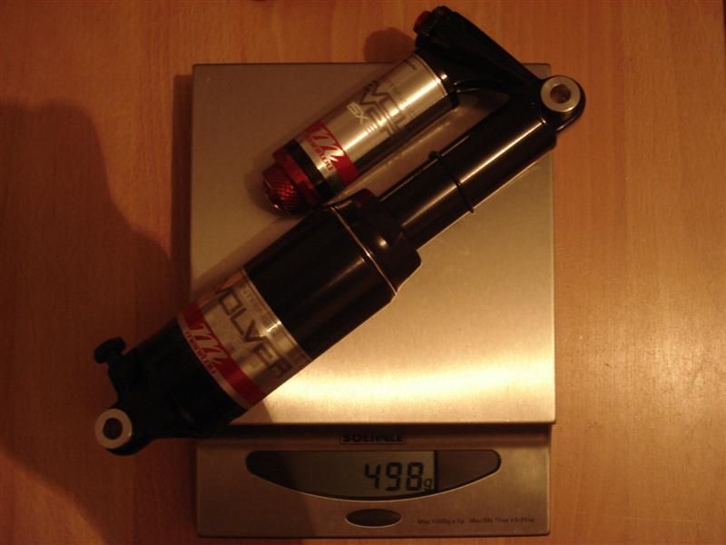

Hab mal Bilder von 222ern mit rein, mit dem Evolver hätte man sogar 185mm Federweg...
