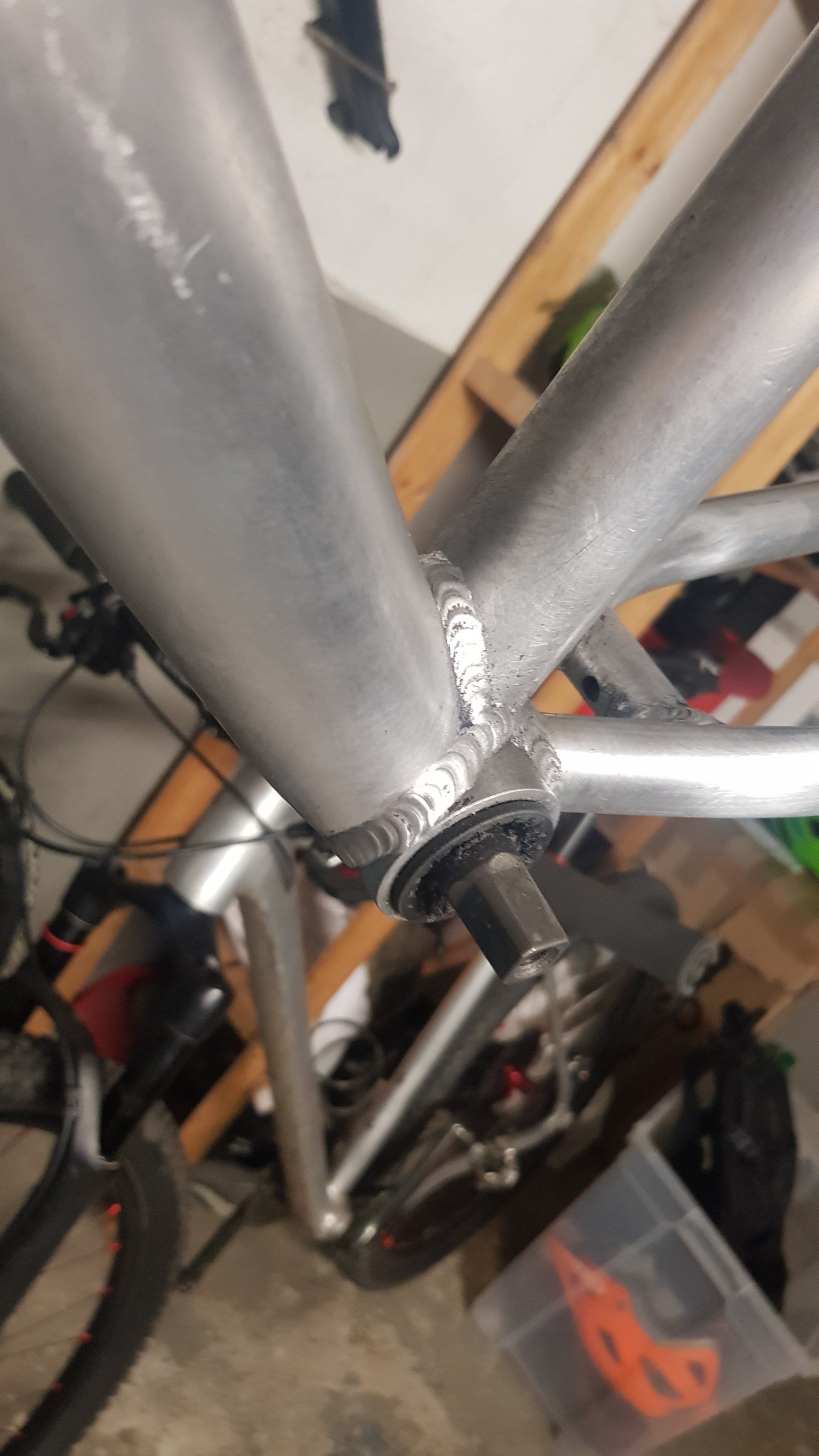

Der besorgte Bulls 26" Rahmen in Größe "41cm" konnte nicht so bleiben und wurde "kurzer" Hand entlackt ----> RAW ---> ganz wie Papas Bikes.

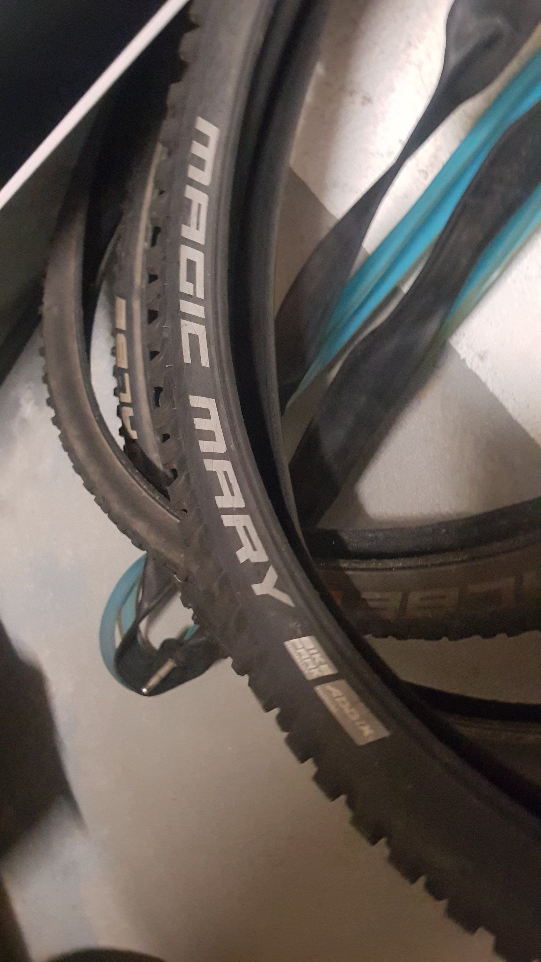

Bissel Grip am VR

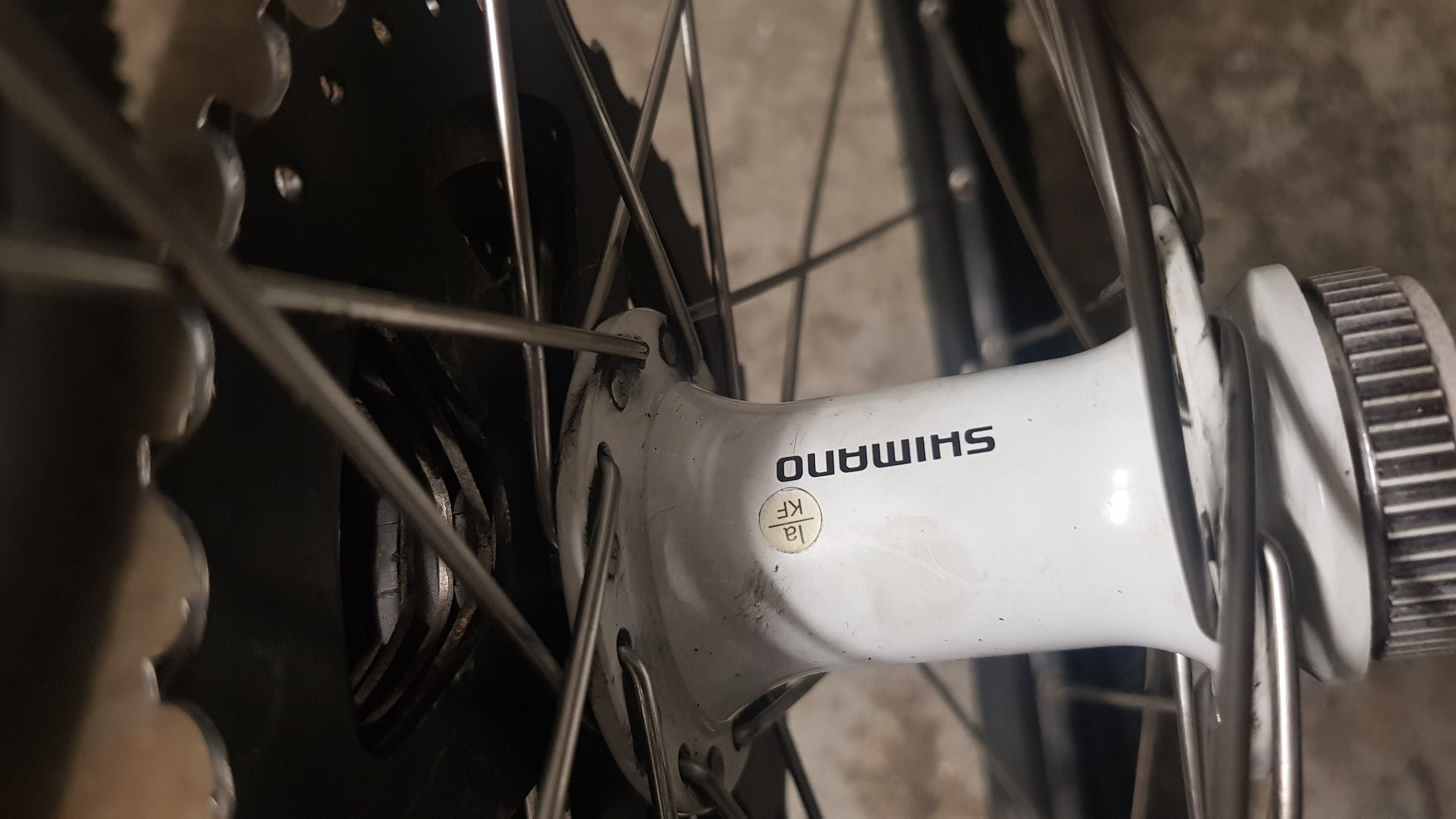

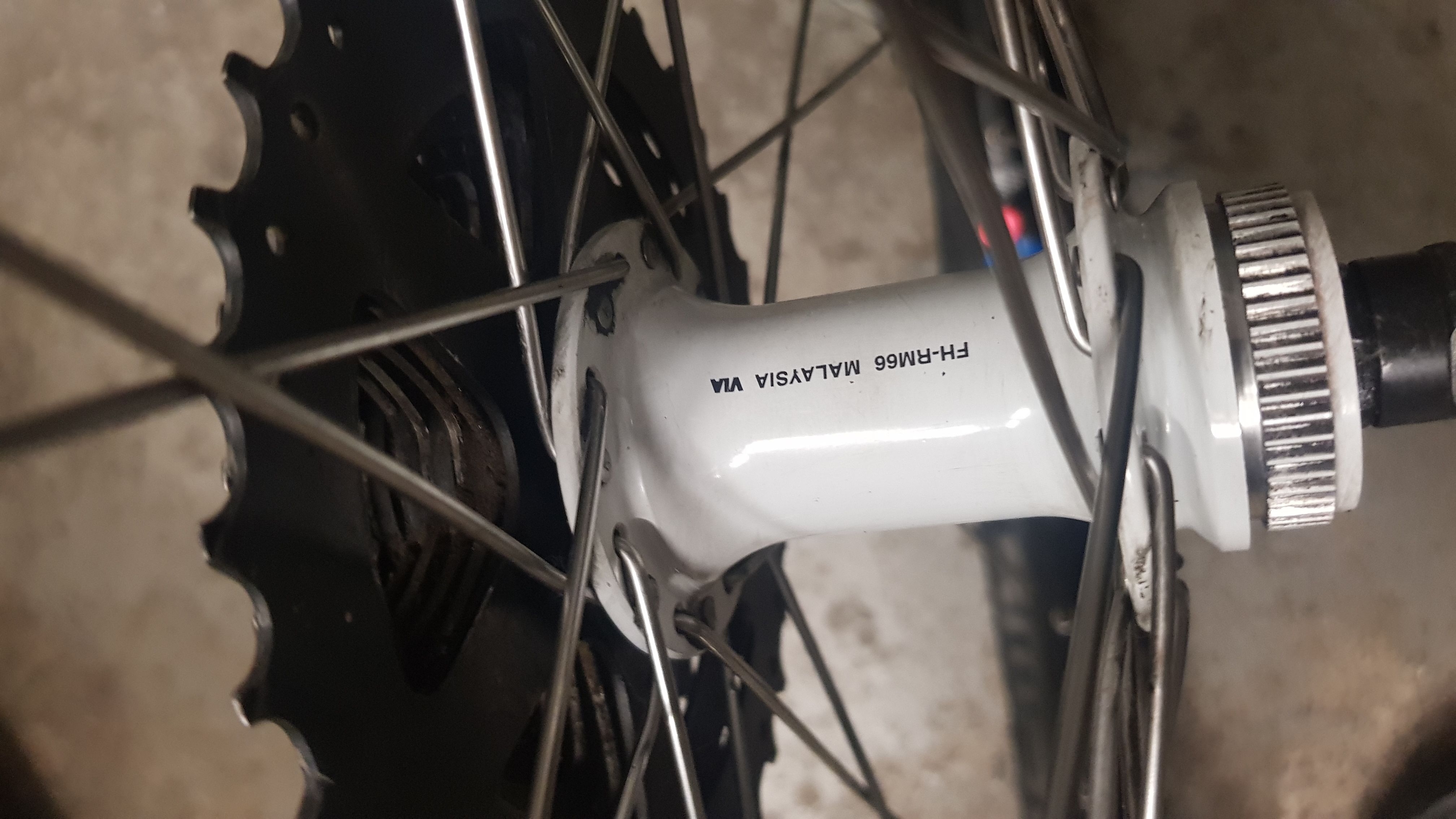

Laufräder ganz einfach
Noch das olle Vierkantlager drin

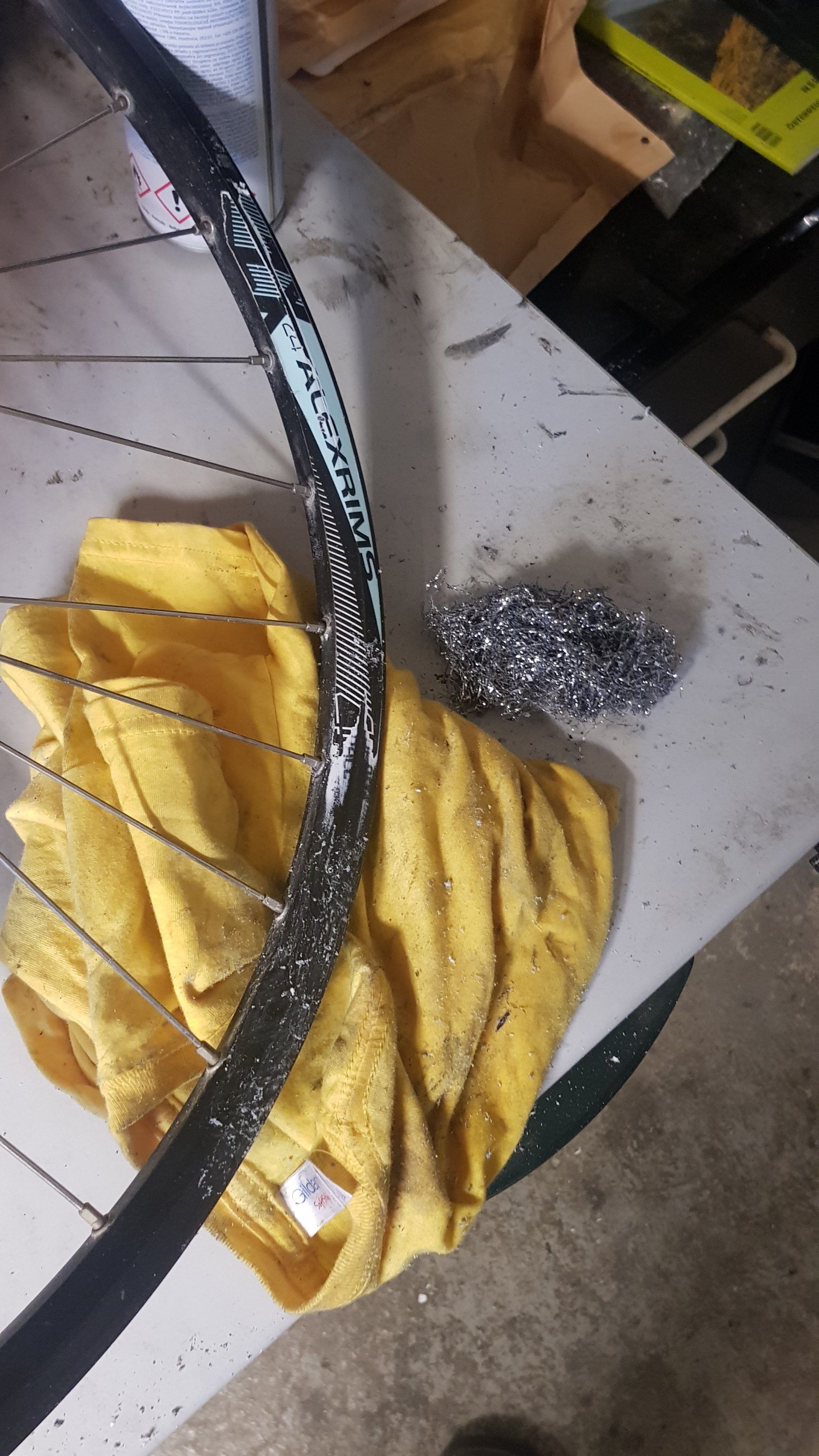

Gestern Abend dann endlich mal die hässlichen Decals entfernt. Ging tatsächlich nur mit Stahlwolle und viel Bremsenreiniger weg.

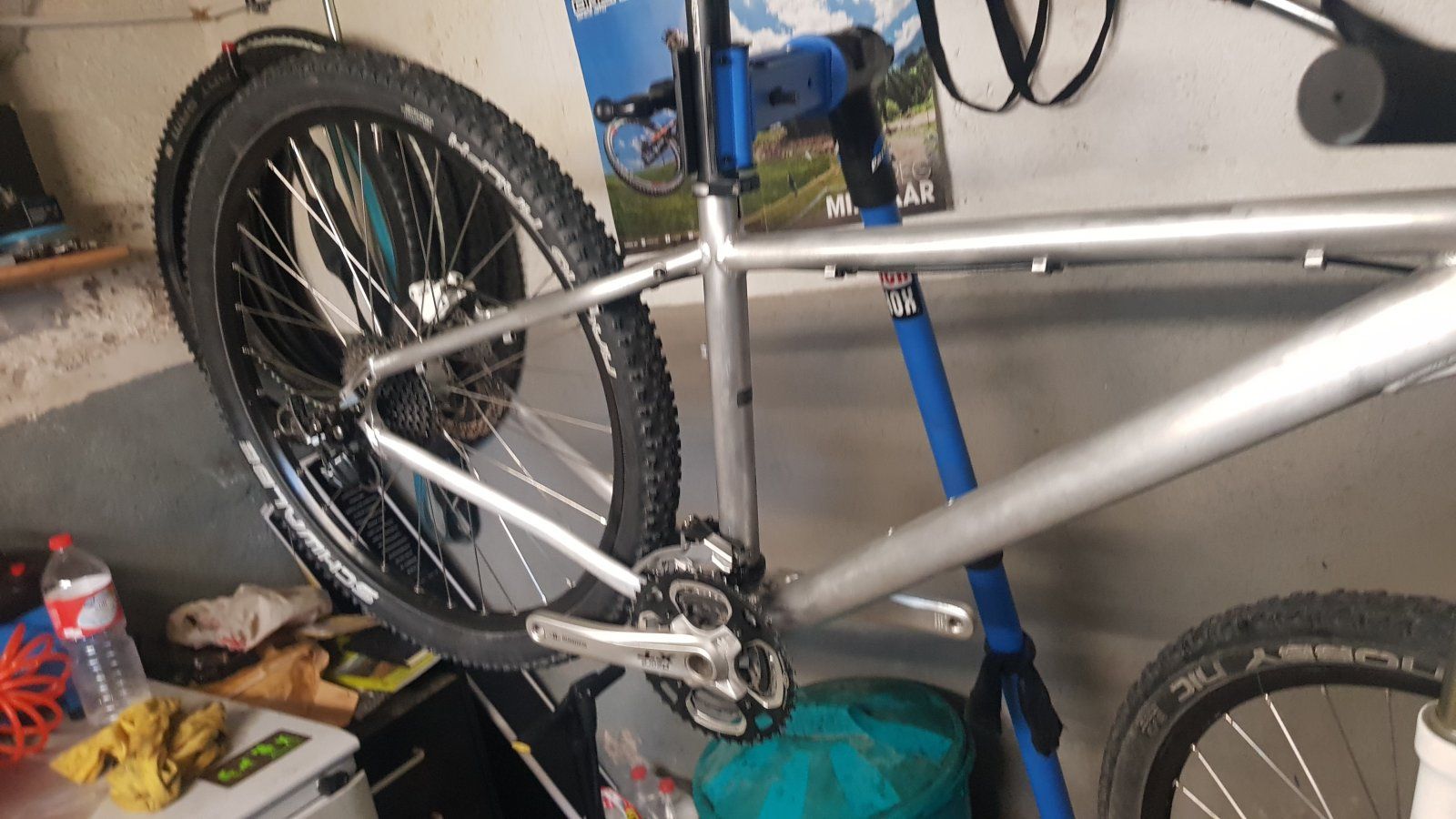

Stand 17:00 Uhr heute

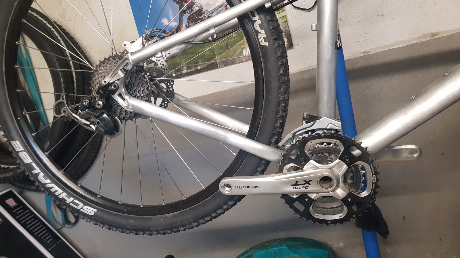

an sich ja ein schoenes bike, aber warum baust du das teil mit vorne 3 fach auf?
abgesehen, dass es einen haufen mehrgewicht bringt, ist doch heute mit den kasetten mit 46-50 zaehnen (auch fuer 10-fach) alles viel einfacher, vor allem wenn man anfaengt.
wie gross ist die dame denn, denn die kurbel sieht sehr lang aus?
edit:
sorry, es ist wohl keine dame, sondern ein herr der es fahren soll, da habe ich was verwechselt, an der sache selbst aendert sich aber nichts, als faustformel fuer die kurbellaenge kann man sagen koerpergroesse in cm/10=kurbellaenge in cm.
Sehe ich auch so. 1x10 oder 11 langt völlig und ist für Einsteiger 100x logischer zu bedienen als 3xirgendwas. Die Kurbel sollte am Kids-26er im Idealfall so um die 150mm haben, viel mehr nicht.

An den Umbau auf 1-Fach habe ich auch schon nachgedacht, da das mit dem Schalten für den Kleinen noch alles recht kompliziert ist.
Dabei ist der "Kleine" mit seinen 145cm im alter von acht Jahren alles andere als "klein".
145cm ist sicher nicht klein, aber eine 175mm kurbel sehr gross.
auch wenn kinder in dem alter schnell wachsen, wuerde ich, falls moeglich, die kurbel auf max. 150 kuerzen lassen, kostet bei kurbeltom nicht soviel und baust mit einem kettenblatt auf, oder du suchst eine entsprechend kurze einfach kurbel, auch da gibt es nicht allzu teure, und legst die xt fuer spaeter hin.
Hm... bei 1-Fach Antrieb denke ich aber immer gleich an 1x10 oder gleich 1x11.
Ist eben auch ne Kostenfrage. Ne kürzere Kurbel müsste ich erstmal suchen.
Ok das klingt einleuchtend.
Hab gerade mal vorne auf 34t umgebaut, kleiner habe ich hier nichts rumliegen da ich nur 34/36t vorne fahre.
Muss dem kleinen aber schon etwas Bandbreite anbieten, da es von unserem Dorf aus in praktisch alle Richtungen erstmal 110hm hoch geht bevor es weitergehen kann.
Ja. Ich schaue mal nach.
Mit der 175er Kurbel kommt er meines Erachtens nach aber ganz gut zurecht.
Weitere Umbauten werden sicherlich bald folgen.
Also meine große Tochter ist fast 1,60m und fährt trotzdem noch eine 152mm-Kurbel an ihrem 27,5er. Hab sie heute mal auf ein Rad mit 175mm-Kurbel gesetzt. Kommentar: Das fährt sich aber komisch, wie Treppensteigen.
32x11/46 dürfte eine gute Wahl sein (fahren wir z.B. auch in 1x11-fach am 27,5er, am 26er der Jüngeren tut's 30x11/36 in 1x10-fach aber auch ganz gut). Bei den Kids reicht auch in wirklich günstiges NW-Kettenblatt.
