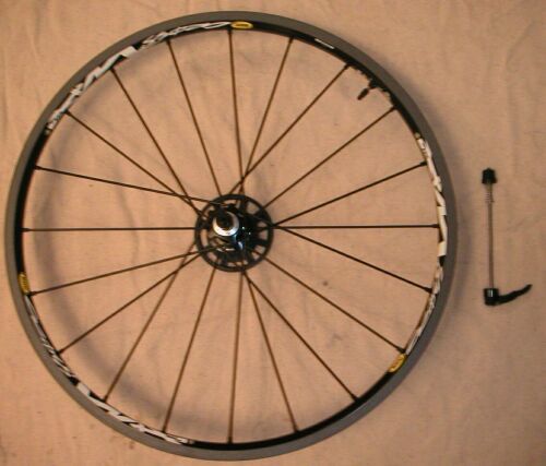

- Laufrad Crossmax XL vorne
Gewicht: 732 gr.
+ Schnellspanner: 53 gr.
+ Speichenmagent: 5 gr.
- Laufrad Crossmax XL hinten
Gewicht: 890 gr.
+Schnellspanner: 59 gr.
Sorry für die schlechte Bildqualität, hatte den Blitz aus.

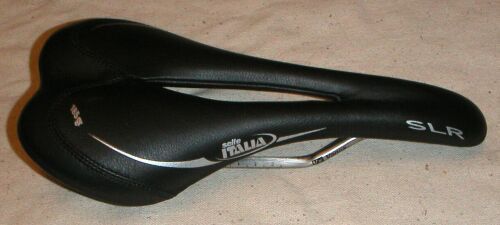

- Sattel Selle Italia SLR Trans AM
Gewicht: 198 gr. drauf steht 185 gr. haha :aufreg:

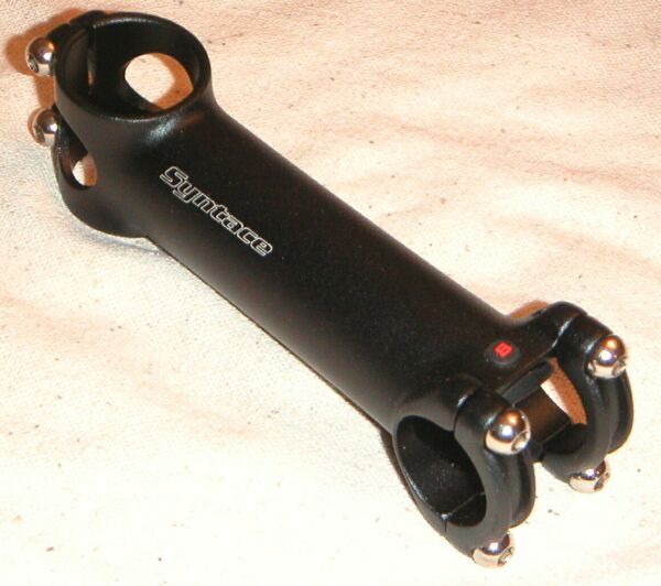

Heute gibt's die ersten Bilder vom Aufbau-Zwischenstand, der weit genug ist um die Sitzgeometrie zu testen. :herz:
- Vorbau: Syntace F99 120 mm
Gewicht: 110 gr.
Ein paar Gramm wird noch das Titanschraubenset bringen, ist aber noch nicht am Start.
Der Lenker auf den Fotos ist ein Ritchey WCS - der fliegt aber noch raus, ist nur zum testen der Geometrie und zum groben Dämpfersetup drin.
