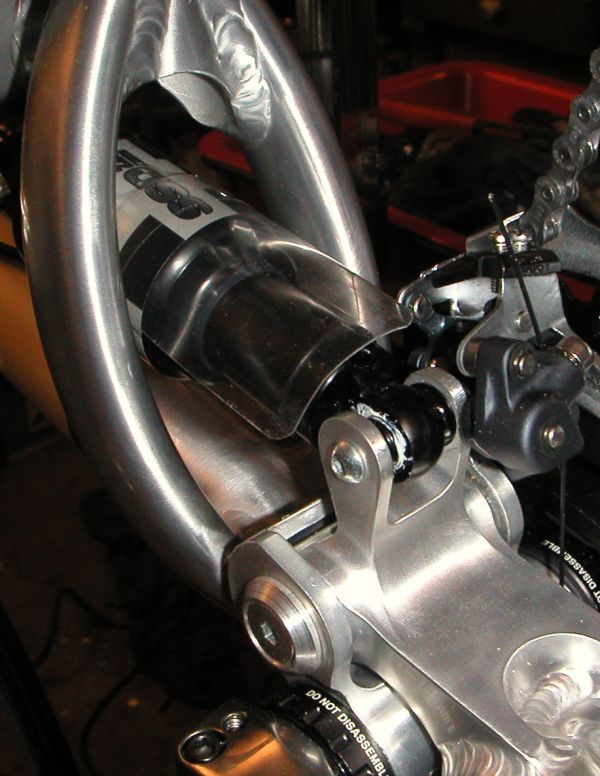

Heute ein paar Tipps, um den im direkten Schlammbeschuss liegenden Dämpfer zu schützen. Einige gute Beispiele wurden u.a. im Raid-Thread schon erwähnt, so richtig überzeugt war ich allerdings noch nicht.
Der Schutz sollte leicht und funktional sein, und er sollte trotzdem den Blick auf Federweggummi und Kolbenstange ermöglichen.
OK, meine Idee: :cooking:
1. Eine einfache Platte aus flexiblem Plexiglas, bspw. von einem Preisschildständer aus dem Baumarkt. :D (keine Bange, haben die mir 'offiziell' gratis gegeben - einen Tusch an den OBI-Markt in Siegen-Weidenau :daumen: )
2. Ein passendes Stück ausschneiden. Damit sich die Abdeckung schön rund über den Dämpfer legt, folgender Tipp: den Ausschnitt vorsichtig aufrollen und in den Lenkerschaft stecken. Dann mit einem Haarfön den Schaft moderat erwärmen.
3. Voilá, schon besser. Eine Ecke für den Umwerfer abschneiden. Für die Montage Klarsicht Decifix-Folie in der Breite des Dämpfers ausschneiden. Die Länge so wählen, dass es einmal komplett um den Dämpfer passt. Neben der sicheren Befestigung hat das den Vorteil, dass der Dämpfer vor dem scheuernden Schaltzug geschützt ist (dazu später mehr).
4.+5. So sieht´s dann montiert aus.
Gewicht: 7 gr. (Decifix + Abdeckung) ;)
Wieso, funktionieren tut es prima !! Klar, Deiner wiegt weniger. Aber was spielt das für ne Rolle bei dem Dreck? ;)
Garantiert unmanipuliertes Bild nach der letzten Ausfahrt :eek:
Gruß Greasy
greasy - bei mir sieht es auch nicht anders aus :D - wenn man da nichts hinmachen würde, wär der dämpfer nach 1000 km schlamm und dreckbeschuß undicht. das teil funktioniert wirklich supi :daumen: -spätestens wenn der dreck draufliegt siehtste auch nicht mehr durch die folie ;)
Eben, und ganz zu schweigen von dem Steinschlag im Sommer. Das kann ziemlich tiefe Macken in die Kolbenoberfläche schlagen. Einmal am Gardasee ne Geröllpiste runter, aua :heul:
Bei Enduros (MTB´s mit Motor ;) ) geht das übrigens ratz-fatz und der Dämpfer ist undicht, wenn man das Teil (aus welchen Gründen auch immer) ablässt. Und das obwohl Stahlfederbeine bei Moppeds ne hartverchromte Kolbenstange haben.....
Greasy
