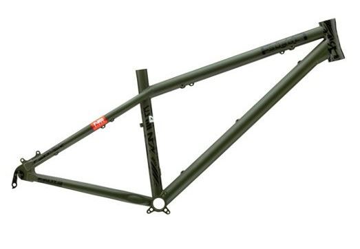

Der Rahmen liegt mir und zufällig kam es dazu, dass im Bikemarkt ein neuer Rahmen günstig angeboten wurde.
Zack, gekauft! Und zwar in der Farbe:
Ist jetzt nicht so mein Ding, aber daran wird ja bereits gearbeitet :cool:

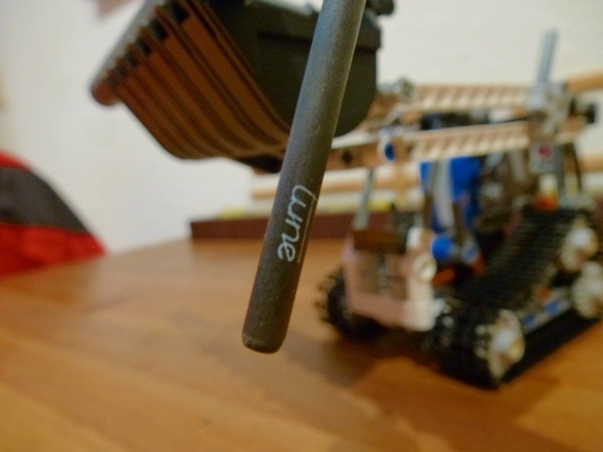

Und wenn wir schon mal bei Tune sind:
Tune "KommVor" mit gemessenen 97 gr. Schwarz in schwarz :love:

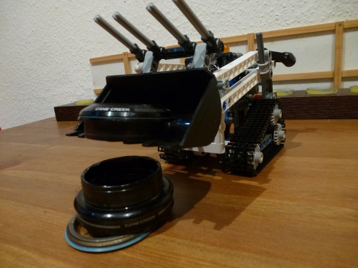

An dem gekauften Rahmen war bereist ein Steuersatz dran der mich dann mit 107 gr positiv überrascht hat und somit auch erstmal weiter verwendet wird:
Ein Cane Creek
Tjoaaa, und da ich das alte Surge nach der Aktion ja dann auch verkaufen werde, konnte ich es gar nicht so sehr von der Ader lassen...

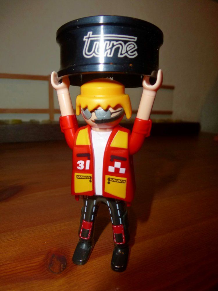

Okay... einen habe ich noch. Nix extraordinäres, aber beliebt, gelobt und gekauft:
Leo macht das mal:
Da es aber so langweilig wäre, kommt noch ein wenig Variation mit hinein:
Genauer gesagt:
Slik sei dank :love:

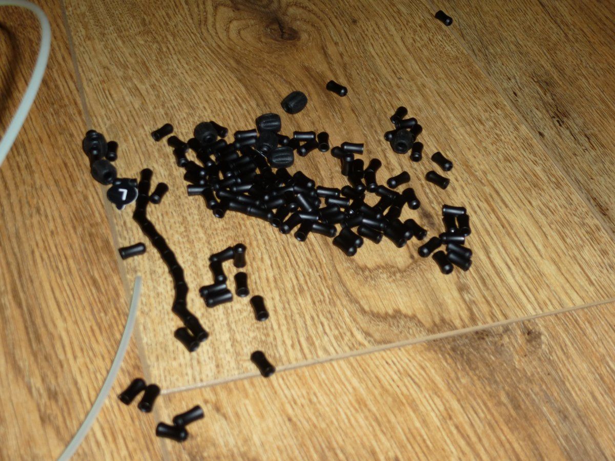

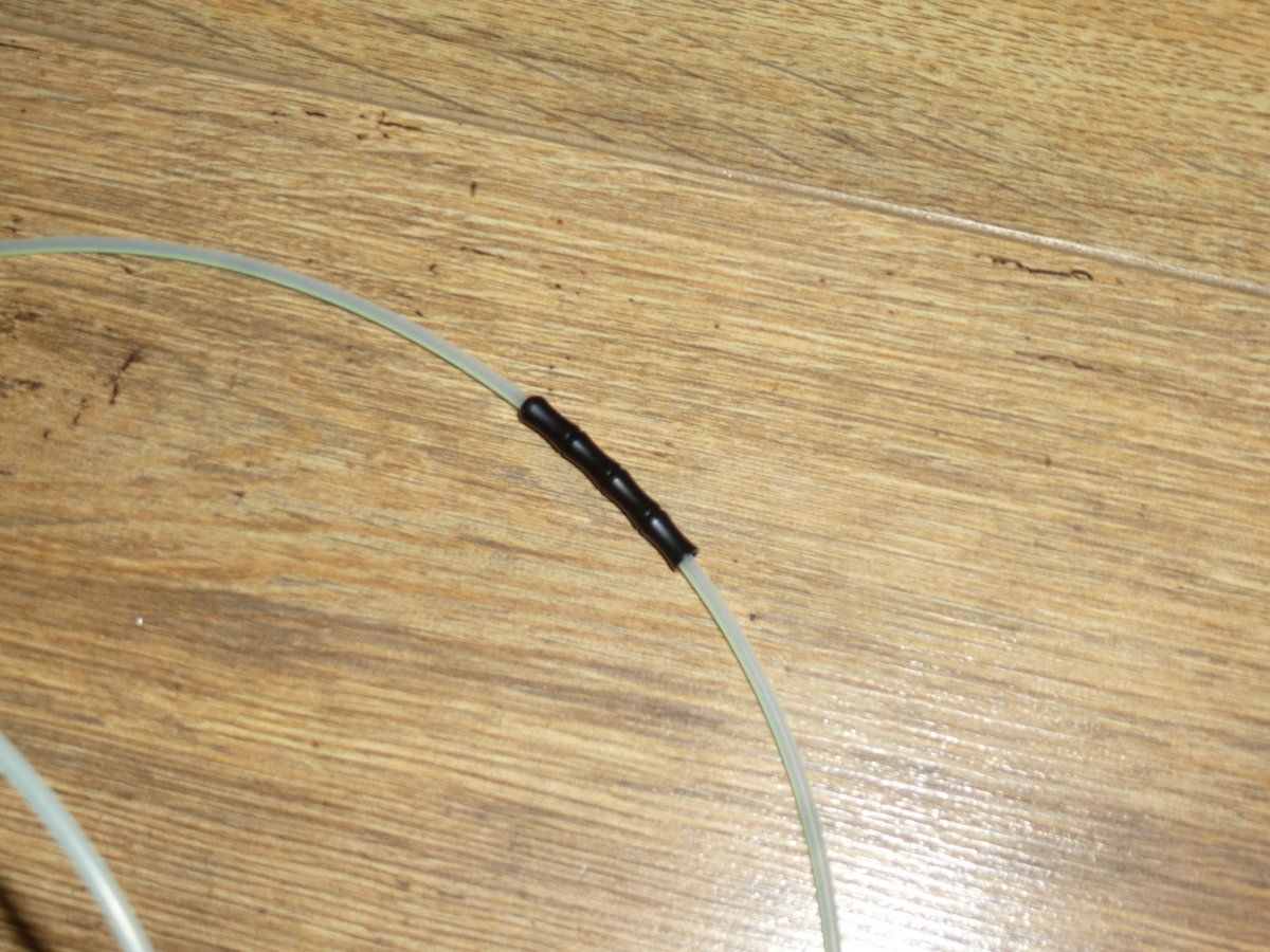

Indiana "Bear" Jones hat sich schonmal um die Zugführung gekümmert:
Jagwire Mountain Elite Link Züge...
Wer gerne Hals- oder Fußkettchen bastelt, hat auch hier Freude dran:
Das Pendant zu den Nokons. Gewicht etc. werde ich nachliefern. Wichtig war mir erstmal, wie weit man mit einer Verkaufspackung kommt.
Nunja, da ich die Züge durchgehend verlege, reicht eine Komplettpackung mit den gesamten Hülsen für ca. 2 m und ~ 2 cm. Mehr gibt der längste Inliner nicht her. Man hat ja mehrere Inliner zur Verfügung, aber alle anderen sind halt kürzer.
Ich werde demnächst mal eine Standard Shimanozughülle in der selben Länge wiegen und dann den von Jagwire, um zu sehen, welche Gewichtsersparnis das bringt.
So stay tuned.

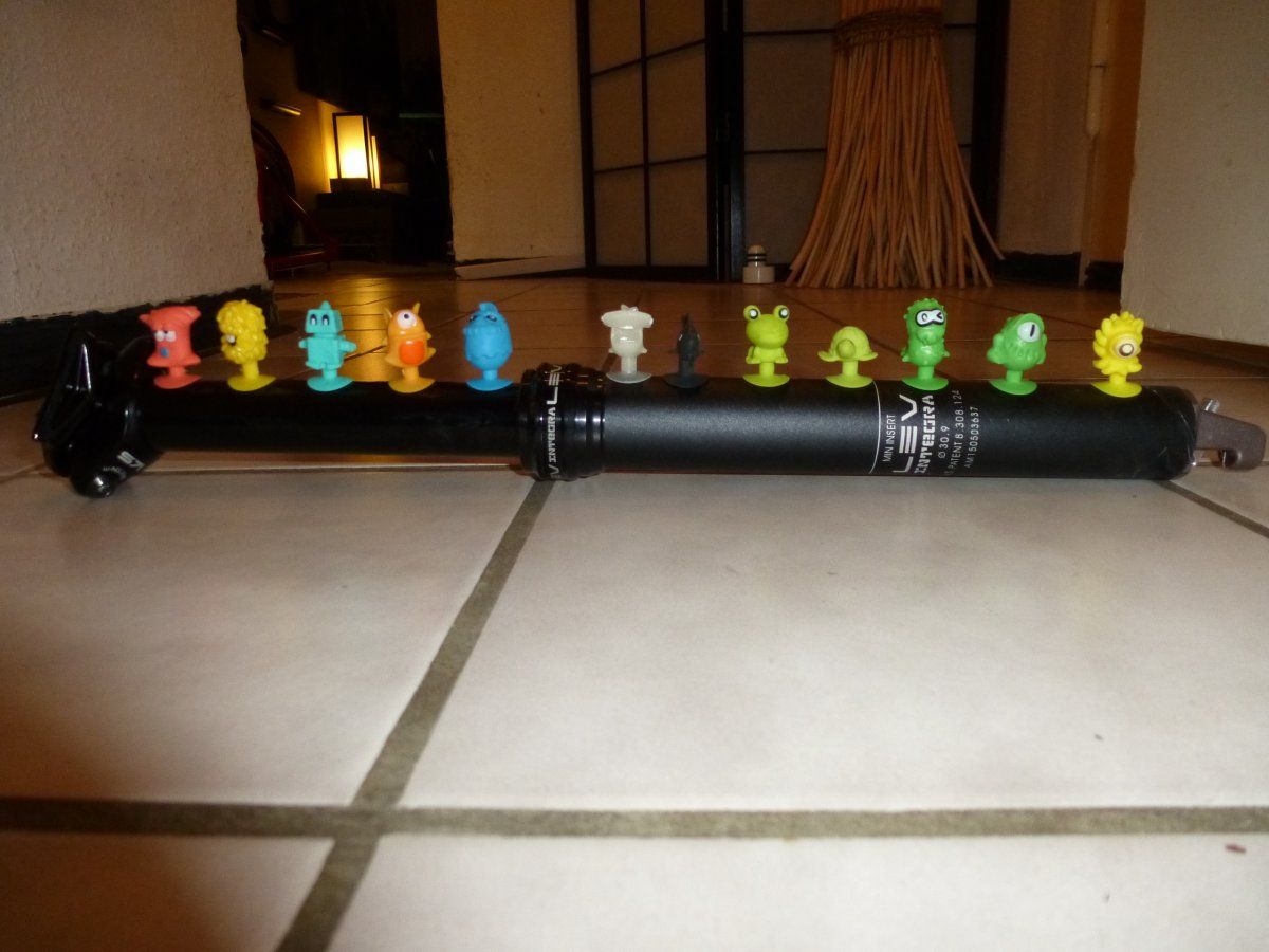

Für mich bedeutet das: Eine Packung für das Schaltwerk und eine für die LEV Integra Ansteuerung.
Huch, verplappert O.O
Na gut, hier ist sie, beliebt und bevölkert^^:
Ich hab die 125er genommen, da sie mir eigentlich ausreicht (und die 150er auf die schnelle nicht zu bekommen war*räusper*). Aber im ernst, am alten Surge war ne 100er dran und hat mich auch nicht wirklich behindert.

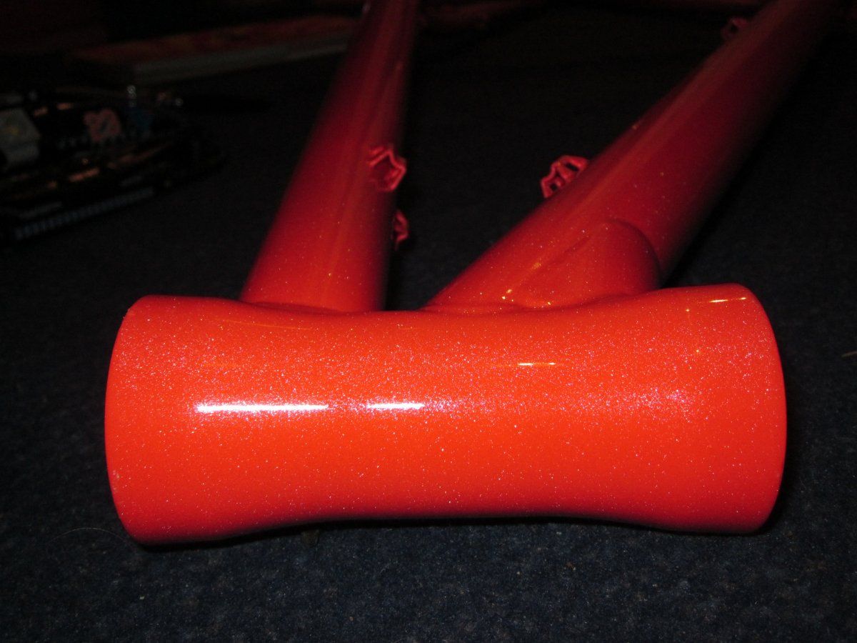

So!
Und jetzt mal ein paar Worte zum Rahmen...
Ich muss beichten, dass der längst hier bei mir liegt. Aber vorher 'ne kleine Bettgeschichte:
Klein Kharma ging zum Neuser-Pulverbeschichtungs-Mann
und sagt: Reich mir mal ne Beratung ran.
Der Neuser-Mann sagt: Mach ich gern.
Nur blieb danach die Beratung fern.
Ich war mir über der Farbton nicht ganz schlüssig. Nach Jahren der weißen Fahrräder und einem schwarzen Neuzugang im Fuhrpark, wollte ich Farbe in die Hütte bringen.
Mir schwebten mehrere Orange, Neonorange oder Hellrottöne vor. Und irgendwie fand ich die Idee schick, dass die Farbe je nach Lichteinfall Nuancen zeige.
Nun, wir vereinbarten einen Farbton (Hellrot) und eine zweite Pulverschicht, was inzwischen halt machbar ist (wußte ich nicht).
Also, ich entschied, denn letztendlich kam da vom Beratungsmann nicht viel rum:
"Ja, da kann man noch ne zweite Schicht raufpulvern. So mit Effekten oder so. Schau mal hier"
-Er zeigt mir ein Metallic-Effekt-Beispiel-
"Schaut ganz gut aus" sag ich.
"Ja, gibt es aber so nicht mehr" antwortet er.
"Aha. Na dann bringt mir das ja nichts"
"Doch-doch, die neuen sind halt stärker im Effekt. Habe ich nur kein Beispiel da. Sieht aber toll aus"
Nun, ich entschied mich dafür und fuhr nach Hause. 1 1/2 Wochen später kam der Anruf, dass der Rahmen fertig sei. (Ich hatte inzwischen tausend Farbvarianten von Orange oder Rot im Kopf und mir war flau im Magen vor Aufregung).
Dort angekommen, will man mir den Rahmen zeigen, schickt mich dann aber doch erstmal ins Büro, zum Zahlen.
Im Büro fragt man mich nach dem Auftragszettel, den ich gerade abgegeben habe, damit mein Rahmen abgeholt werden kann. :rolleye:
"Na das ist ja doof, dass se den nicht haben" sagt die Frau hinter dem Tresen. "Haben sie den wenigstens den Rahmen schon gesehen?"
Ich: "Nö. Ich sollte ja erst zahlen"
Sie: "Na, die Rahmenfarbe ist auf jeden Fall mal...mmh...was anderes. Hat so wohl auch keiner"
Ich geh schweißgebadet wieder zu Halle, den Rahmen in Empfang nehmen. Der Beratungsmann ist wieder da und übergibt ihn mir.
"Sooo, da ist das gute Stück. Ist doch ganz nett geworden"
Ich schau ihn mir an... und weiß nicht ob er mir gefällt oder nicht. o_O
"..." (Gaaanz schön viel Glitter, denke ich mir so)
"Na dann viel spaß mit dem guten Stück. Ich muss dann mal los"
"Ja...äh... danke..."
Ich fuhr nach Hause und hab ihn erstmal hingelegt und wirken lassen.
Der Fairnesshalber: Die Arbeiten wurde tadelos durchgeführt!
Okay, kürzen wir das mal ab:
Ich habe ein paar Tage geschaut, wirken lassen, überlegt und verschiedene Lichtverhältnisse probiert und inzwischen mag ich die Farbe. :D
Es ist nicht das, was ursprünglich grob geplant war, aaaber irgendwie doch was besonderes.
Auf Arbeit werden sie mich verarschen, aber das wird mein Baby und mich noch mehr aneinander binden.
Mein Baby gehört zu mir! ^^ ( Ich bin Patrick Swayze und halte meinen Rahmen in die Luft :lol: )
So genug gelabert! Hier ist er! Und für @Al_Borland auch mit Duplo (für euch mach ich fast alles^^):

Ich nenne die Farbe Lachsorange mit Feenstaub :p
