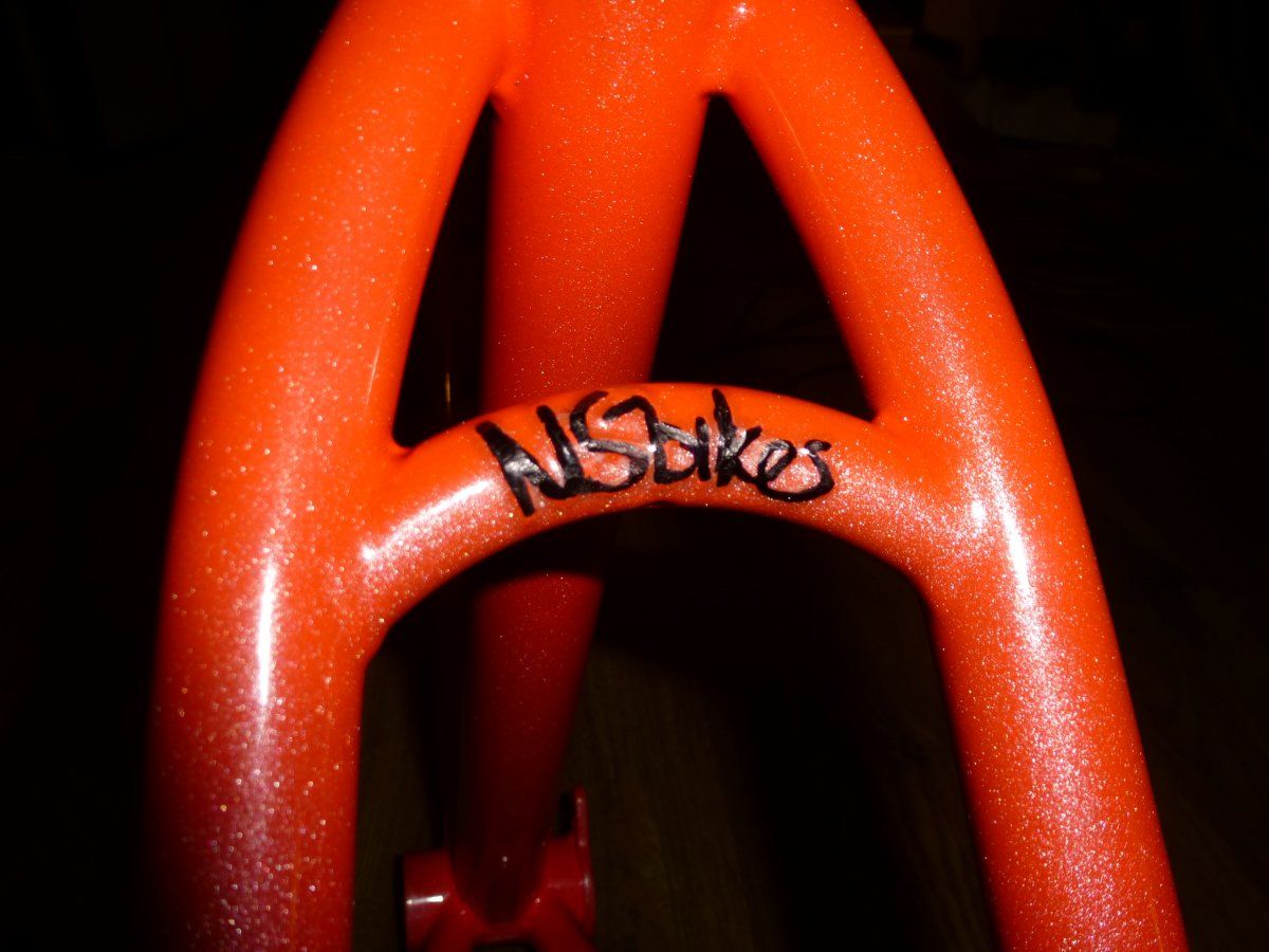

Aufbau (m)eines NS Surge "de Luxe"

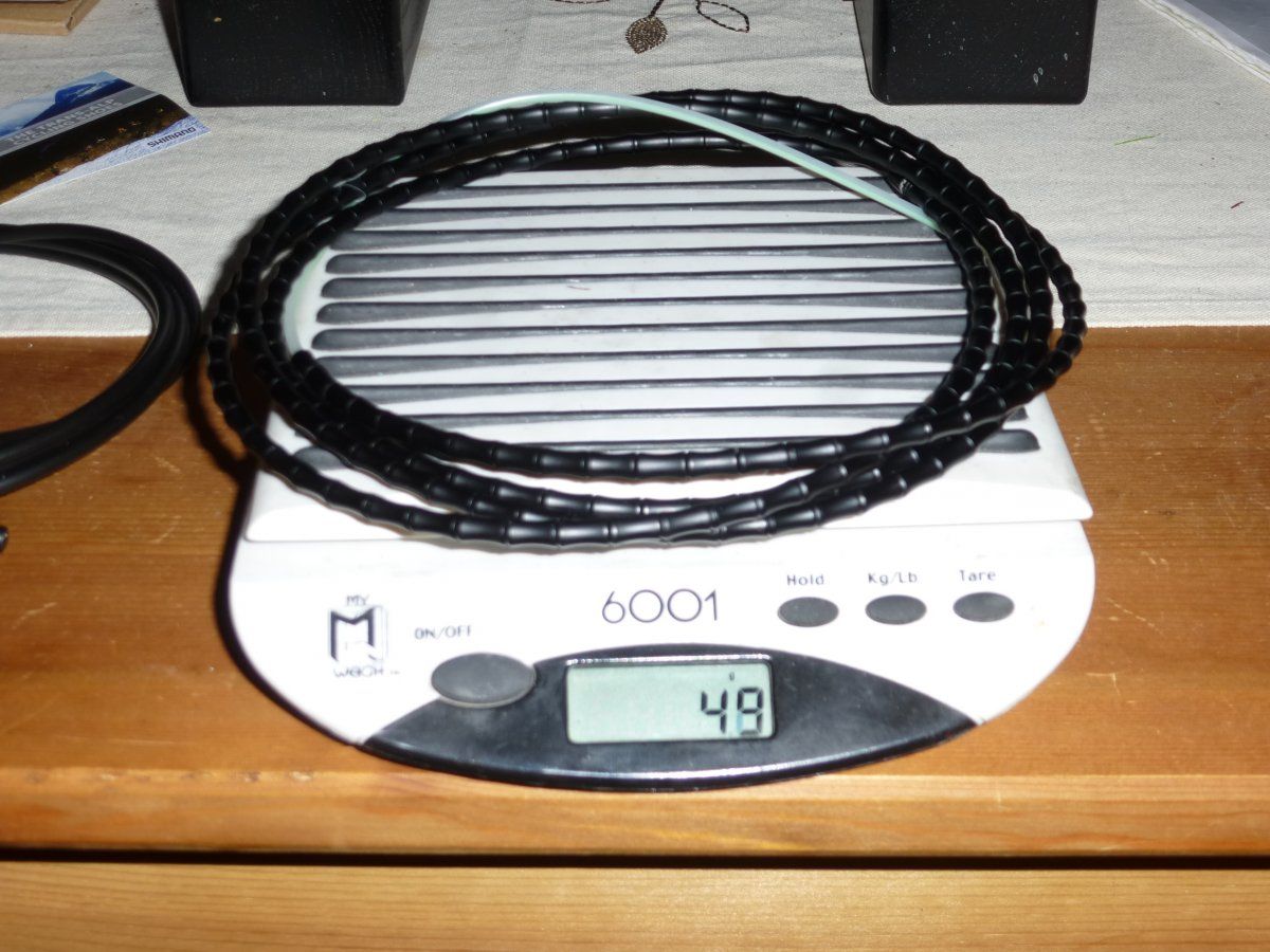

Als Referenz habe ich die schon guten XTR-Züge, sowie die XTR-Hülle:
XTR-Hülle, 1x
Jagwire Mountain Elite Link, selbe Länge (bis auf den längeren Inliner), ebenfalls 1x.

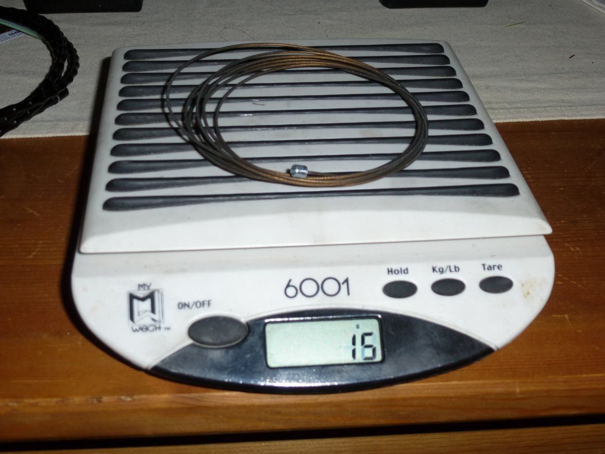

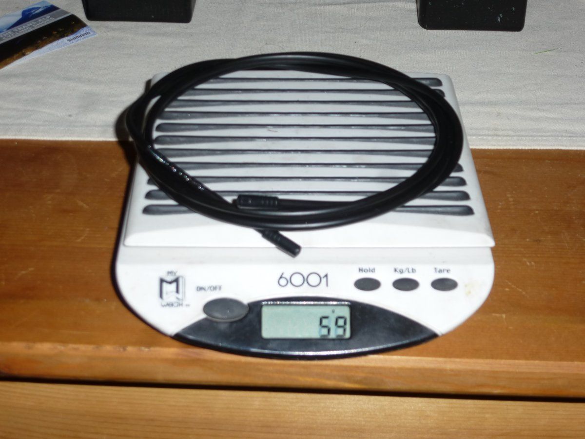

Die Züge... zuerst der XTR-Zug

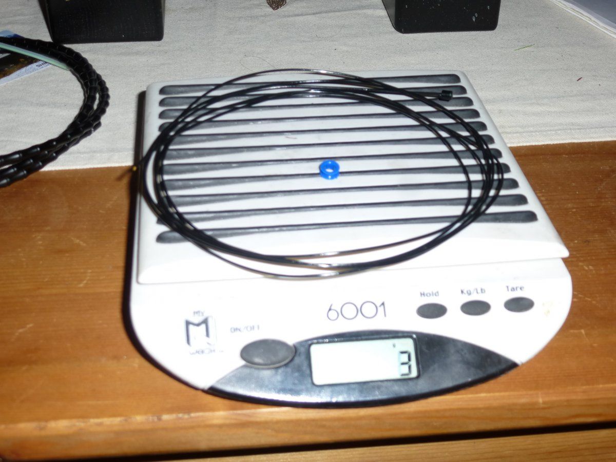

und nun die Powercordz, inklusive der Quetschhülse, die verwendet werden soll zum Befestigen:
Schon krass, oder? Die Züge machen da echt was aus, im Gegensatz zu den Hüllen O.O

Zusätzlich suche ich gerade schwarze Glanzsticker von ENVE zum überkleben der weißen Decals am Lenker und hab wahrscheinlich sogar schon was gefunden in der Bucht. 3-4 Wochen Lieferzeit :eek:
Die Rahmendecals von NS Bikes lassen auf sich warten.

Joa, ich find die Original-Decals von NS Bikes aus dem Jahre 2013 ja durchaus schick. Das "Blatt-Symbol" hat Naturbezug und die Schriftzüge sind recht bescheiden gehalten. Das fand ich schon Okay so.
Ich überlege aber schon, inwiefern ich mit schwarzen Schutzstickern am Design arbeite. Wobei das ja auch schnell zu viel werden kann, bzw. ich halt manchmal dazu neige, zu viel zu machen.

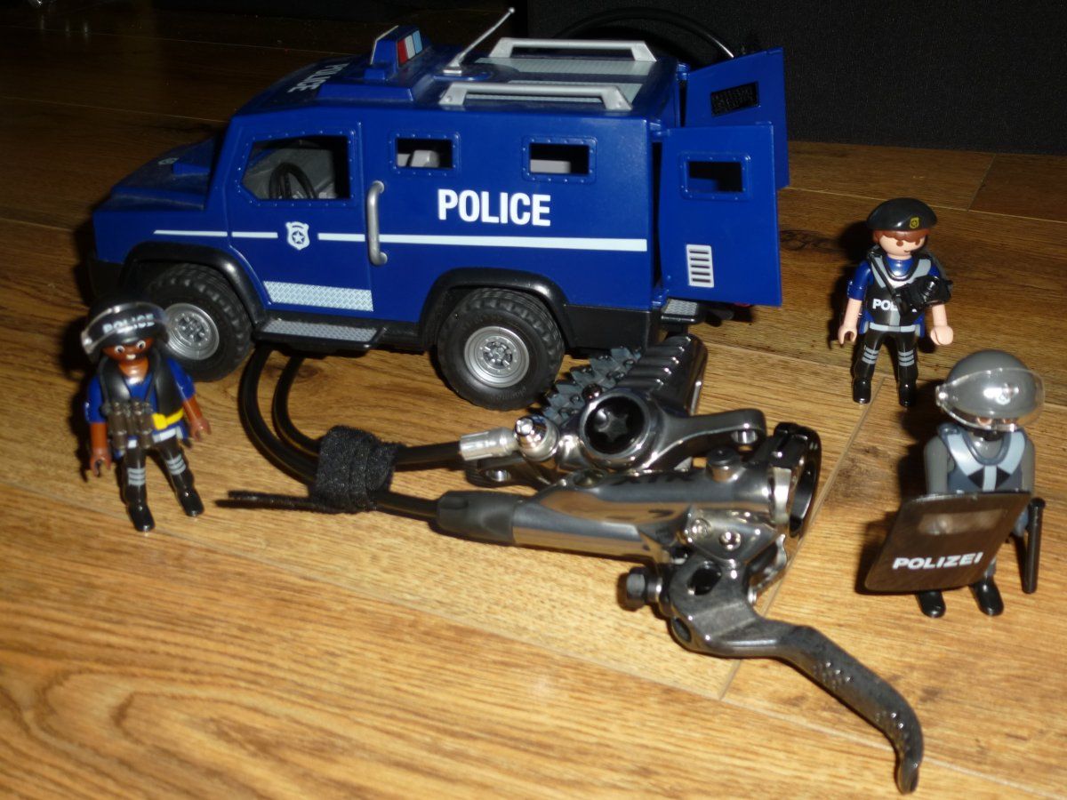

Und was Edel ist, weckt Begierde, ergo muss es vor fremden Zugriffen geschützt werden.
Cobra 13 übernimmt das mal:

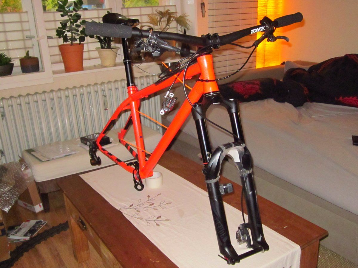

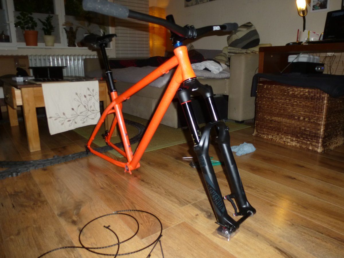

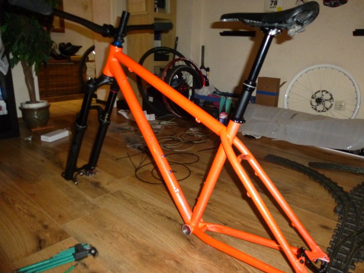

Ansonsten ist das der aktuelle Aufbau-Stand der Dinge (aber nix meinen Sohn verraten, ja?). Hier mal mit verschiedenen Leuchtmitteln abgelichtet um die verschiedenen Farbtöne darzustellen(Blitz/nicht Blitz):
(Ihr wisst schon: Drücken, äh klicken zum GROSS machen)
Edit:
Achjaaa, und die Schraube von der Carbocage-Kappe ist ja mal lächerlich kurz! Wenn man die Kralle mit dem dafür vorgesehenen Werkzeug/Einschläger anbringt, erreicht die Schraube die Kralle nicht mal -.-
Abstand Vorbauoberkante und Gabelrohr nicht mehr als ca. 3~4 mm
