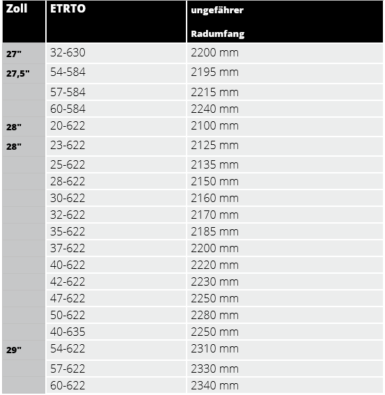

Komisch, dass auch Schwalbe diesen Durchmesser bestätigt. Deren Internetseite entnehme ich folgendes:
-> 2280 / π = 725,75 mm
Dies deckt sich mit den von mir gemessenen 725 mm. Allerdings ohne Fahrer auf dem Rad, welches aber für die Reifenfreiheit interessanter sein sollte.
https://www.schwalbe.com/de/reifenmasse
Du hattest das Laufrad mit Reifen schon ausgebaut und sauber/parallel an der Wand mit Winkel etc. vermessen?
Ich war mir auch sehr unsicher - von daher habe ich das ganze an zwei Felgen, sowie doppelt nachgemessen. Bei stärker profilierten 50er Reifen, als beim G-One Bite, komme ich auf 726mm.
