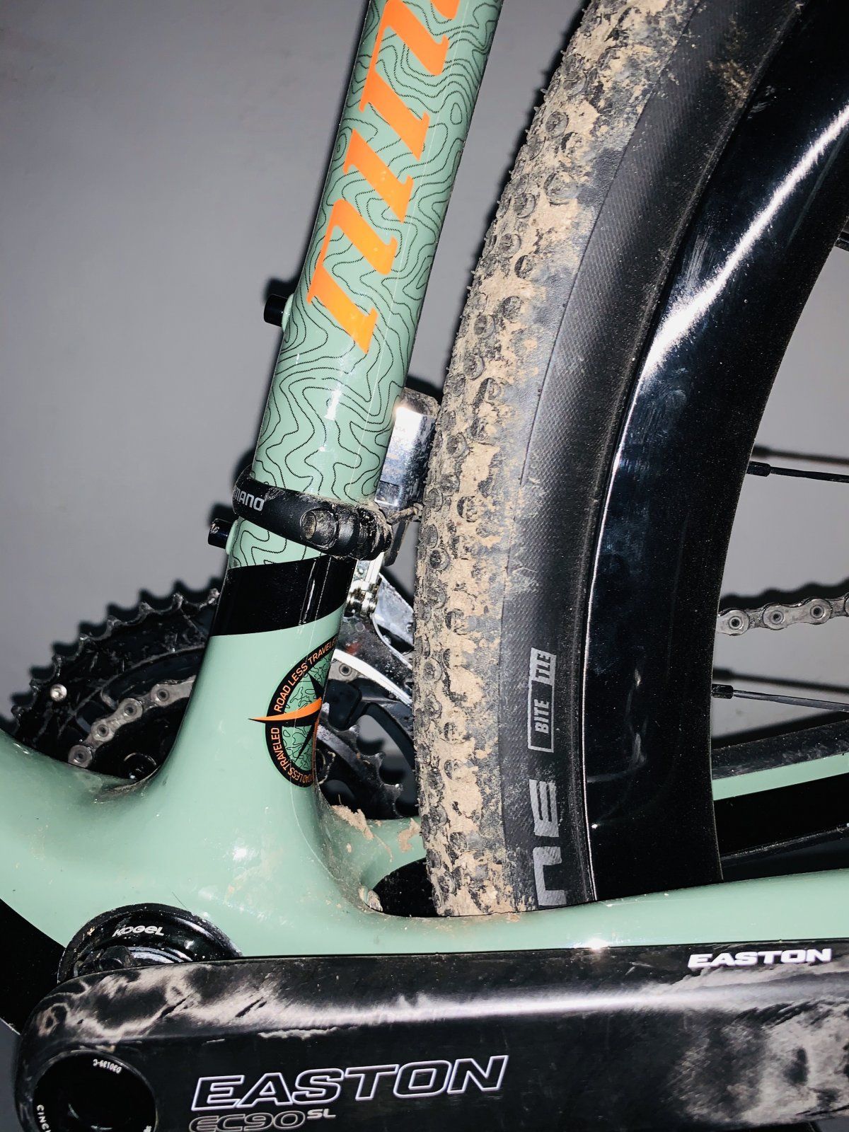

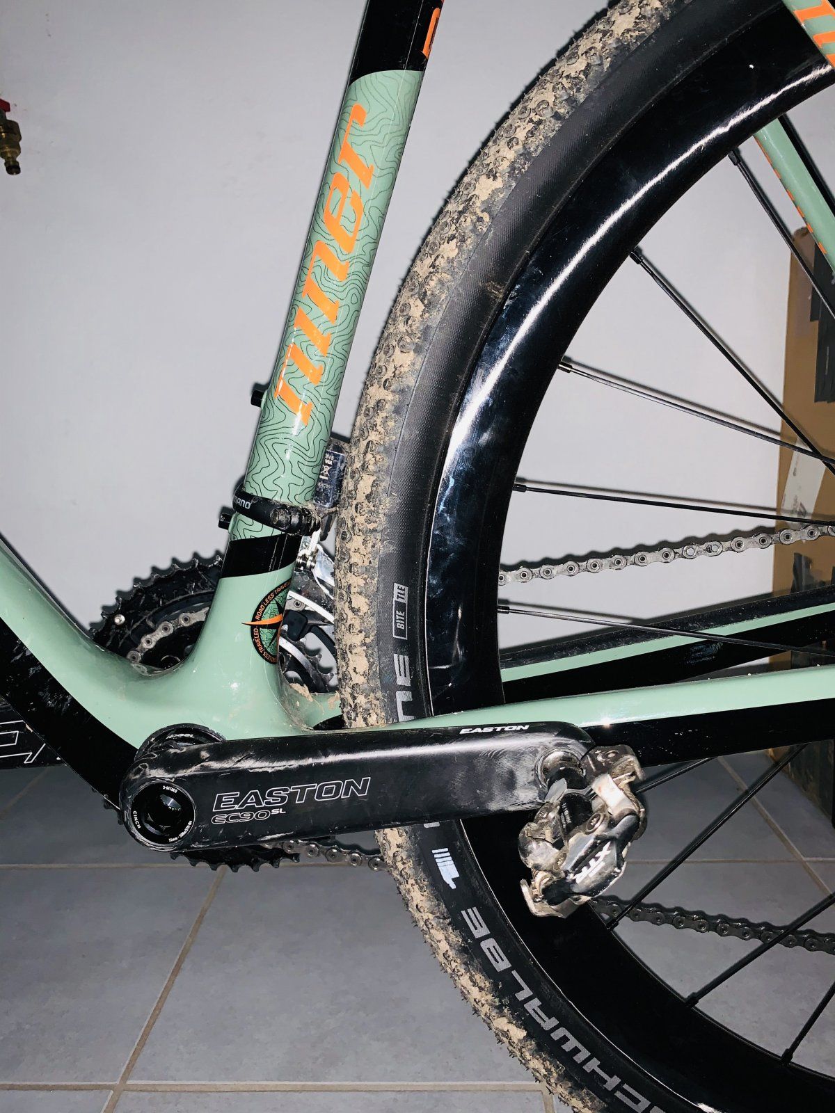

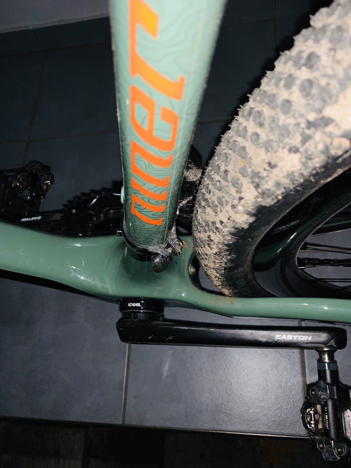

Du hattest das Laufrad mit Reifen schon ausgebaut und sauber/parallel an der Wand mit Winkel etc. vermessen?
Ich war mir auch sehr unsicher - von daher habe ich das ganze an zwei Felgen, sowie doppelt nachgemessen. Bei stärker profilierten 50er Reifen, als beim G-One Bite, komme ich auf 726mm.
Habe das Hinterrad gestern nochmal ausgebaut und ganz penibel vermessen. Es kommen als Mittelwert immer 725 mm raus. Der Durchmesser variiert um ca 1 mm je nach Stellung. Tubeless montiert mit 1,9 Bar
Zu den Kettenstreben habe ich ca. 6 mm Platz. An der Gabel mehr.
Abstand zum Sattelrohr habe ich mit 11-12 mm als geringsten Abstand (Umwerferschelle außen vor) gemessen siehe hier:

Schön wäre noch eine Gesamtaufnahme des Laufrades von der Seite!
Aber das zeigt ja, dass es mit einem 50er gerade so geht, aber eben knapp wird (geht ja auch bei der Geometrie des niner -Kettenstrebenlänge, BBD und Sitzrohrwinkel- auch nicht anders).
Wenn man jetzt noch einen 50er mit mehr Profil einsetzen möchte (Radius ist größer), dann geht gar nichts mehr.

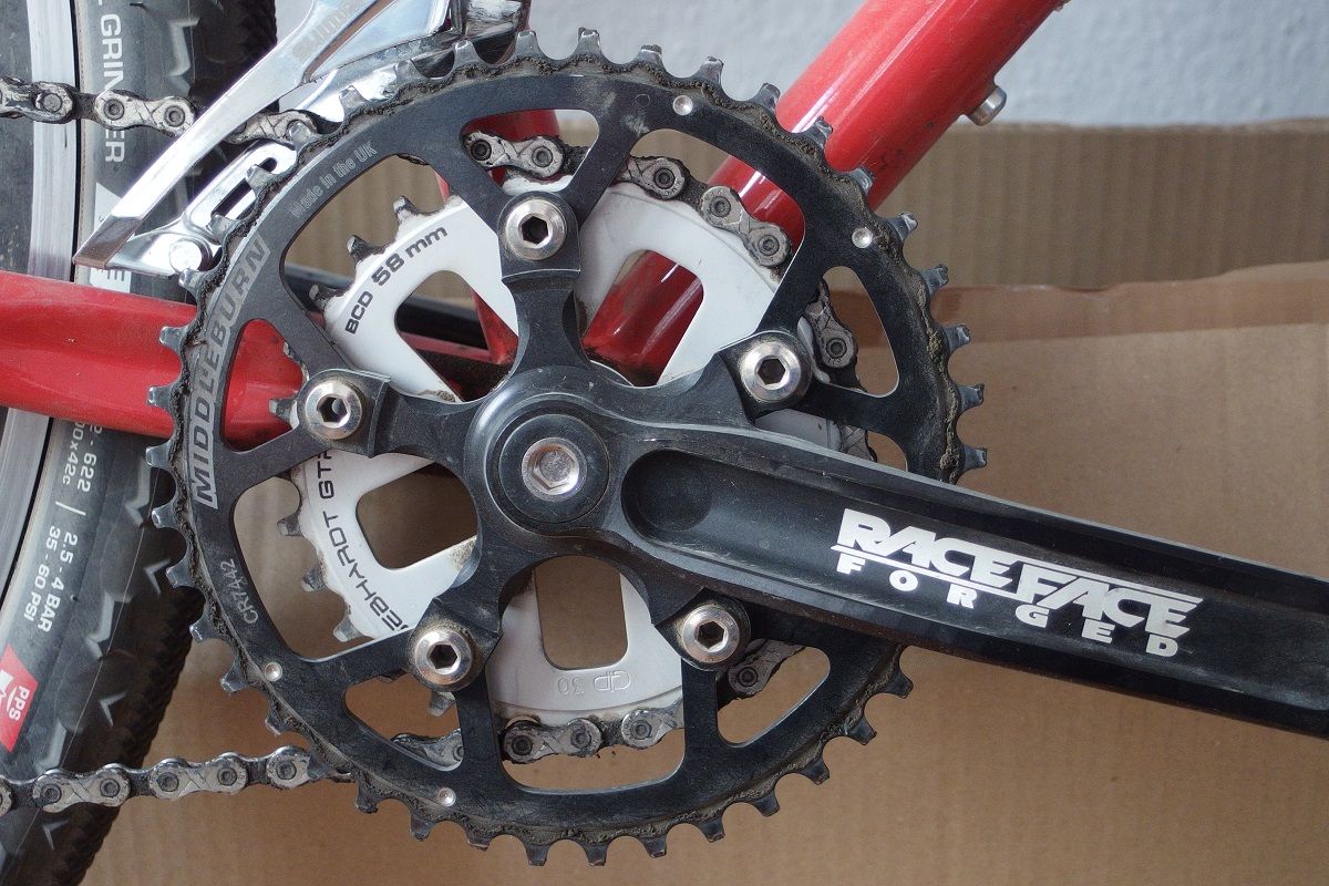

Weiter gehts mit der Frage der Kurbelwahl.
Ich fahre derzeit 36/24 mit einer 11-26er Kassette. Das funktioniert soweit ganz gut, da ich meine Wohlfühltrittfrequenz bei etwa 105 habe. Es wird aber zum Ende hin etwas knapp, weshalb ich gerne etwas erweitern möchte. Gleichzeitig ist bei steilen Anstiegen auf Schotter/Trails nach unten hin noch ein bisschen mehr wünschenswert.
Vom alten London Road möchte ich eigentlich die MTB Kurbel nicht mit umziehen und habe mit dem Ritzelrechner gespielt. Es wird hinten definitiv eine größere Kassette (12-36) mit längerem XX Schaltwerk werden, um damit vorne in Richtung Rennradkurbel zu gehen. Auch wegen des kleineren Q-Faktors kommt mir das gelegen. Ideal wäre wohl eine Supercompact Kurbel mit 46/30 o.ä.
Bei RCZ gibt es derzeit eine Rotor 3D+ Triple im Angebot. 130/74er BCD. Ich könnte also ganz wunderbar 46/30 fahren und würde die äußere Kettenblatt-Aufnahme freilassen. Die Kettenlinie wäre damit tendenziell etwas nach innen orientiert, was mir aber mit meiner hohen Trittfrequenz harmoniert.
Was meint ihr? Gute Idee oder ist es albern mit der Triple?
https://www.rczbikeshop.com/default...le-170mm-w-o-bb-black-c02-060-19010-001.html#
Spannend wäre ggfs. auch eine FSA Energy Modular...
Gute Idee, fahre auch eine 3fach-Kurbel im 2fach-Setup, funktioniert einwandfrei. Die Kettenlinie für das große Blatt liegt bei ca. 45mm, damit kann ich fast die komplette Bandbreite der Kassette nutzen, das kleine Blatt kommt dann nur bei heftigen Anstiegen oder Off-Road zum Einsatz.
