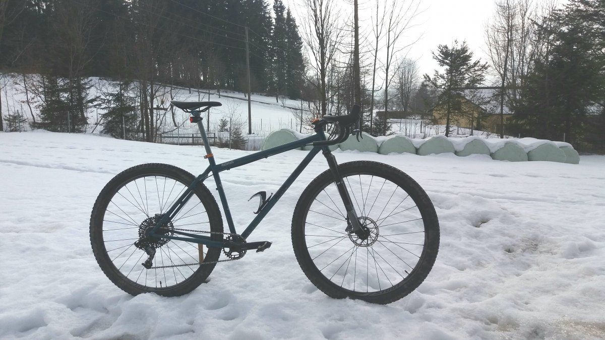

Aktueller Status:
Leitung gekürzt,
Schaltzug neu verlegt und Schaltung eingestellt...
Und jetzt Bilder
Gibts eigentlich Tips, wie ich die STI's auf die selbe Position und Höhe am Lenker bekomm?
Lg
Alex

(...) Gibts eigentlich Tips, wie ich die STI's auf die selbe Position und Höhe am Lenker bekomm? (...)
Ich lehn das Rad an die Wand, so dass es exakt aufrecht steht (also grade noch steht und nicht 'vornueberfaellt'), und dann die Wasserwaage auf die beiden Hebel.
Der andere Weg waere, sich aufs Rad zu setzen, die Hebel in die Hand zu nehmen (u. U. Augen zu) und zu checken, wann es sich gut anfuehlt.
Sind Deine Arme exakt gleich lang? Weisst Du das sicher? Nur dann waere (von der Logik her) eine exakt gleiche Position auch wirklich korrekt.
Gut geworden Dein Rad ... sollte man vll auch noch sagen :D

Bei mir sind sie an allen rädern am anfang nie gleich... ich justiere immer nach bis es - gefühlt - passt.
Dein aufbau gefällt mir gut. Ich würde die drops im winkel zu dem oberrohr ausrichten und die hebel eher waagerecht...
Danke für die Blumen.
Meinst du das mit dem Lenker ernst?
Ich frag so blöd, weil ich bisher nur ein Rennrad habe und da war alles schon montiert... eben waagerecht zum Boden.
Ist für mich echt Neuland :ka:
Ja, ist mein erst.
Wenn Du auch mal unterlenker fährst, dann sind sie zu gerade. Draufsetzen und testgreifen. Reicht ja, wenn der lenker sich ohne viel kraft noch drehen lässt. Deine handgelenke sollten nicht abknicken.
Hebel dann nachkorrigieren.
