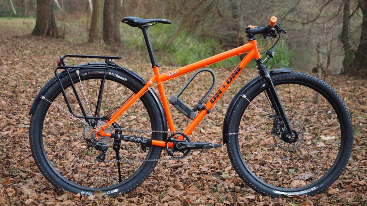

Hi,
nach der nackten Basis (Aufbau On One Inbred 29") setze ich in das 29er Unterforum noch ein Bild des nunmehr abgeschlossenen Alltagsaufbaus des OnOne Inbred 29 rein...
... die weiteren Einzelheiten schreibe ich im Trekkingradunterforum, da gehört es nun wohl eher hin... :D
Wen das von hier interessiert - da geht es lang... :daumen:
GALERIE Trekking-/Reise-/Lasten-/City-...Bikes
Trotz des ganzen Gedöns sehr ansehnlich. Wo nutzt du das Ding im Alltag mit Bontrager XR1?
Gedöns trifft es gut, clean sah das Inbred schon deutlich geiler aus. ;)
Insbesondere die Befestigung des Abus Bügelschlosses ist mir ein optischer Dorn im Auge, aber ich habe keine andere Möglichkeit der Befestigung gefunden.
Die Bontrager XR1 Expert waren noch die Erstbereifung von einem Trek Superfly und lagen in der Restekiste. Wird sich zeigen, wie die sich im Alltag so machen. Sie rollen auf jeden Fall sehr gut und die 2,2er haben auch angenehm Volumen mit ausreichend "Schluckvermögen". Ob der Pannenschutz ausreicht, weiss ich noch nicht. Wenn sie sich nicht bewähren sollten, werden sie durch Continental Raceking 2,2 Protection ersetzt.
