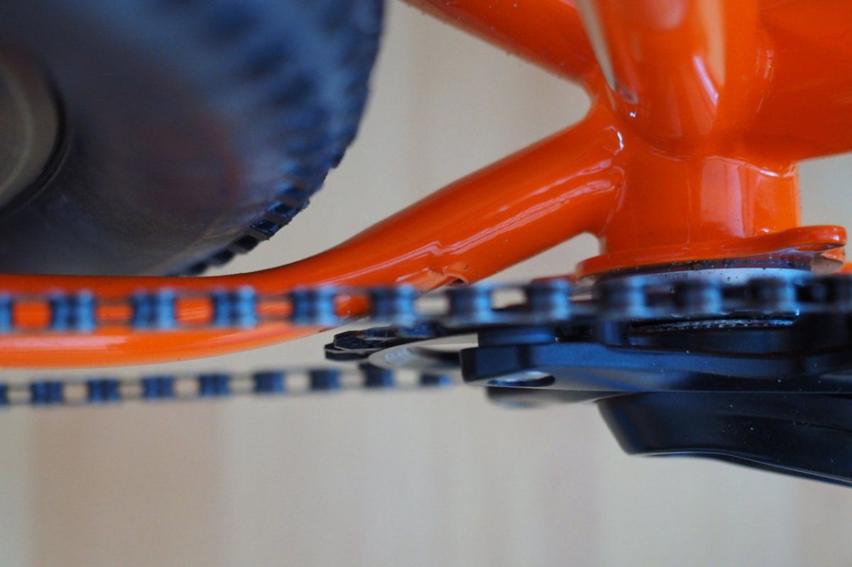

... eine Sache habe ich noch vergessen, die Problematik der Kettenlinie bei 1x10.
@Gatekeeper hat sein Inbred ja mit einer 1x11 aufgebaut, da scheint seiner Info nach die Kettenlinie aber auch eher optimal für die kleineren Ritzel zu verlaufen. Ich hatte im Hinblick auf das Tretlager in 73mm Breite antriebsseitig erst einen 2,5mm-Spacer unter der Schale, den habe ich schon mal unter die linke Schale verpflanzt. Optimal wurde das Ganze dann aber erst, indem ich das Blackspire Snaggletooth Kettenblatt ebenfalls mit den beiliegenden Spacern noch ein Stück nach innen gesetzt habe. Summa summarum waren das gut 4,5mm Verlagerung der Kettenlinie.
Der Freiraum des 36er Kettenblattes an der rechten Kettenstrebe ist okay, mehr Spielraum hätte man aber nicht mehr.
Brauche ich auch nicht, die Kette läuft jetzt ohne Mahlgeräusche und völlig ruhig auf allen Ritzeln.
Dürfte an deiner Kurbel liegen?! Sieht mir nach einer orig. 2fach aus??
Dort misst man die Kettenlinie zwischen den beiden Blättern, entgegen einer orig. 1fach.
