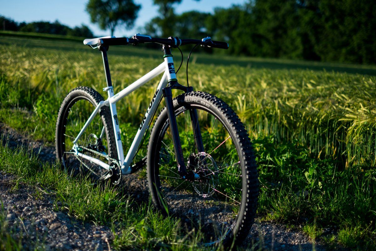

Es waren mehrere Gründe. Ich habe lange nach einer geeignete Führungslinie gesucht und war nicht ganz so glücklich. Die beiden Röhrchen wären dann auch sehr eng beieinander gewesen und da ich nicht Hartgelötet habe, wäre es sehr schwer geworden beide sauber verlötet zu bekommen. Ich habe dann beschlossen, dass es für den ersten Versucht so reicht :)

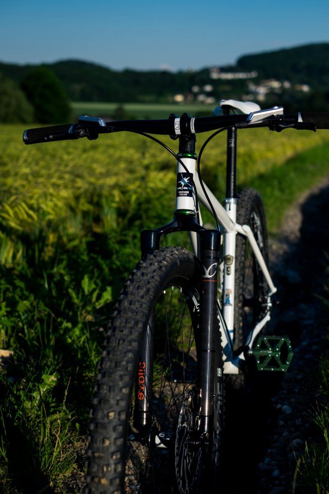

Uiuiui, das sieht verdammt gut aus. Um genau zu sein, ist es eines der schönsten Inbreds, die ich bisher gesehen habe. Die Starrgabeln von Pace und DT Swiss passen einfach besser als alle anderen (Carbon-)Starrgabeln (weil die nicht so einen hässlichen Vorlauf haben).
Auch der Rest ist sehr schön und schlicht. Die neue SLX-Kurbel gefällt mir. Nur das ovale Blatt sieht gewöhnungsbedürftig aus, da es hier irgendwie besonders hervorsticht (vermutlich wegen der unterschiedlichen Lochabstände des Kettenblatt-Spiders).
Kurze Frage: Ich hatte mir bei Bestellung des Rahmens die MKM 35 Starrgabel dazubestellt. Auf der Page stand nichts zur max. Bremsscheibengröße, hab nun im Moment eine 180er montiert. Ich bin insgesamt erstaunt wie diese Gabel flext und nun unschlüssig ob eine 180er da nicht zu groß ist ( ..ist aber nun neben Alu Starrgabeln die erste günstige Carbon Gabel die ich besitzte...).

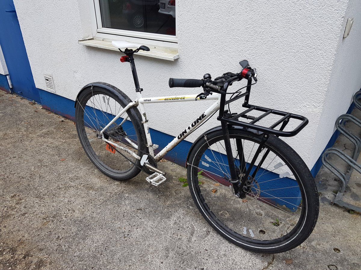

...da muss wohl mal jemand das niveau nach unten korrigieren.
das ist ein atran jumbo cargo. Man merkt ihm seine 1.7kg fast nicht an. Für weight weenies gibt's den auch in "normal", mit etwa 0.9kg.
entscheidend für mich war die Befestigung an Achse und Gabelkrone.

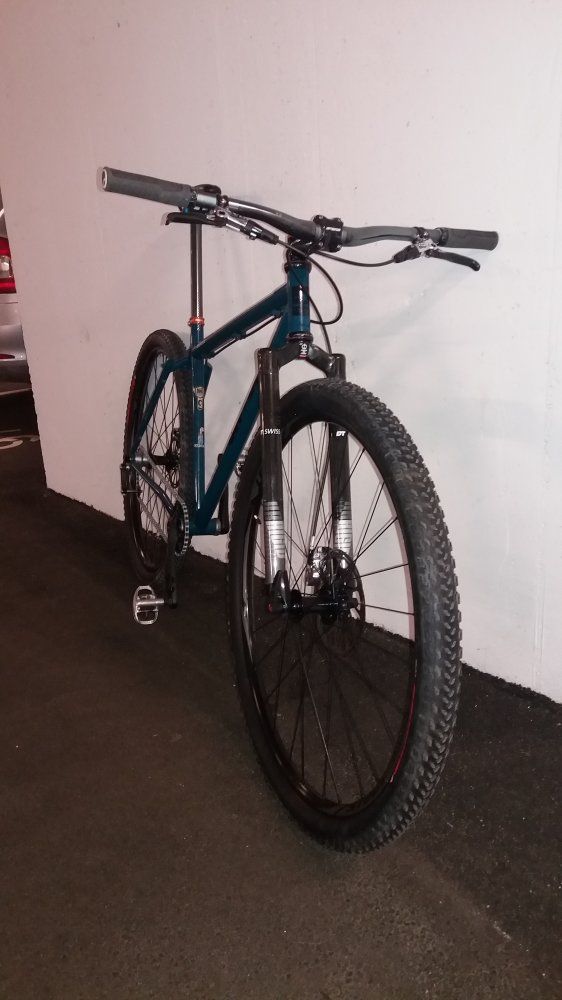

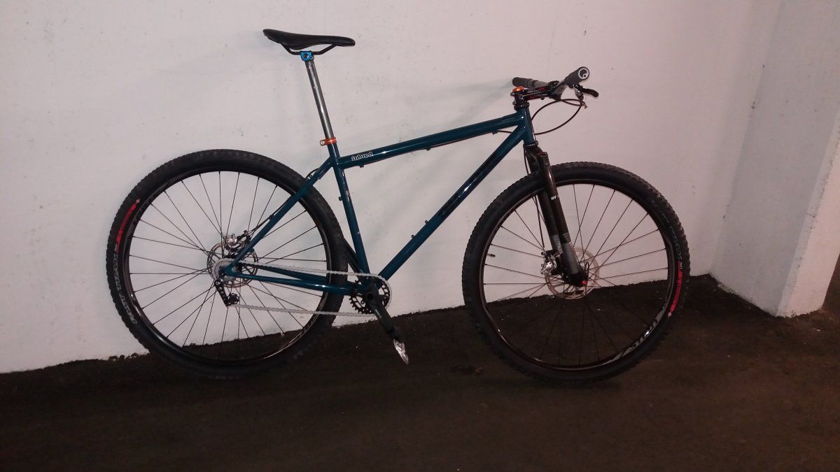

bin 1,83 mit 89er SL. hab einen 18er Rahmen.
passt wie Arsch auf Eimer :daumen:
Mhhhh, und welche Vorbaulängen verwendet ihr da in etwa? Um die 90mm? Sattelstütze mit 400mm wird da recht knapp oder? Sattelstütze mit Offset oder ohne?
Bei 19,5" wäre dann wahrscheinlich ein kurzer Vorbau um die 60mm nötig? Brauche das Bike wie gesagt nicht für´s Gelände, da hab ich schon was stehen (FELT Nine 1).
hast du ein Bild von deinem Bike?
