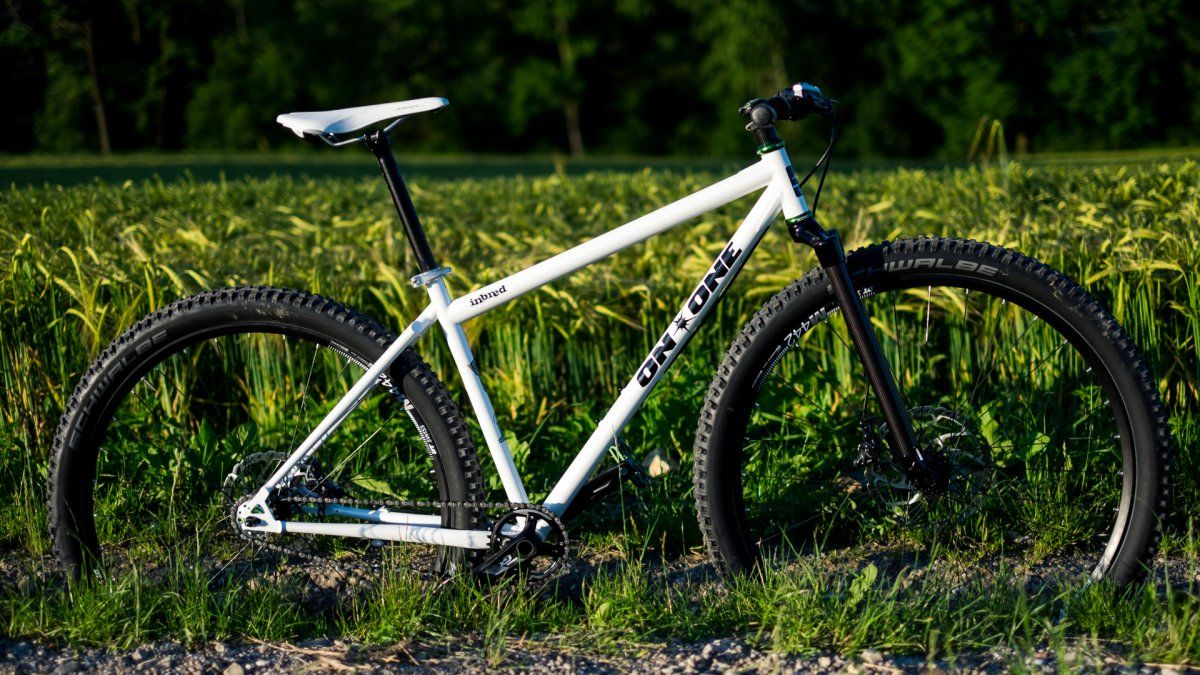

gibt's da eigentlich noch mehr Fotos von? Ist n ausgesprochen schönes rad...Im Österreichischen Schwesterforum schon gepostet, hau ich auch hier noch ein Bild meines Inbred SSP Aufbaus raus:
Der Aufbau:
- weißer 18" SSP Inbred Rahmen
- 445er Exotic Carbon Starrgabel
- grüner KCNC Steuersatz, ich weiß die genaue Modellnummer grad nicht
- SLX Bremsen mit 203/180mm Rotor
- PRO Koryak 720er Lenker mit 8mm Rise
- crankbrothers Griffe mit silbernem Lockring
- PRO LT 60mm Vorbau mit 6° abwärts montiert
- PRO LT Sattelstütze ohne Versatz
- silberner Hope Sattelschnellspanner
- weißer Fizik Ardea Versus Sattel
- SRAM GX Kurbel mit 32er Kettenblatt, Truvativ GXP Innenlager

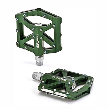

- grüne XLC Flats
- 18er Surly Ritzel mit grünem Spacerkit von superstarcomponents
- Shimano 8-fach Kette mit Quick Link für Leute wie mich die zu blöd zum Kette nieten sind
- SRAM X9 Naben mit DT Swiss M442 29" Felge und schwarzen DT Competition Speichen, dreifach gekreuzt, selbst aufgebaut. Hinterrad sitzt gut im Ausfaller, ich musste nicht, wie oft beim Inbred erwähnt wird, den Lack in den Ausfallenden abfeilen, ging von Haus aus gut rein.
