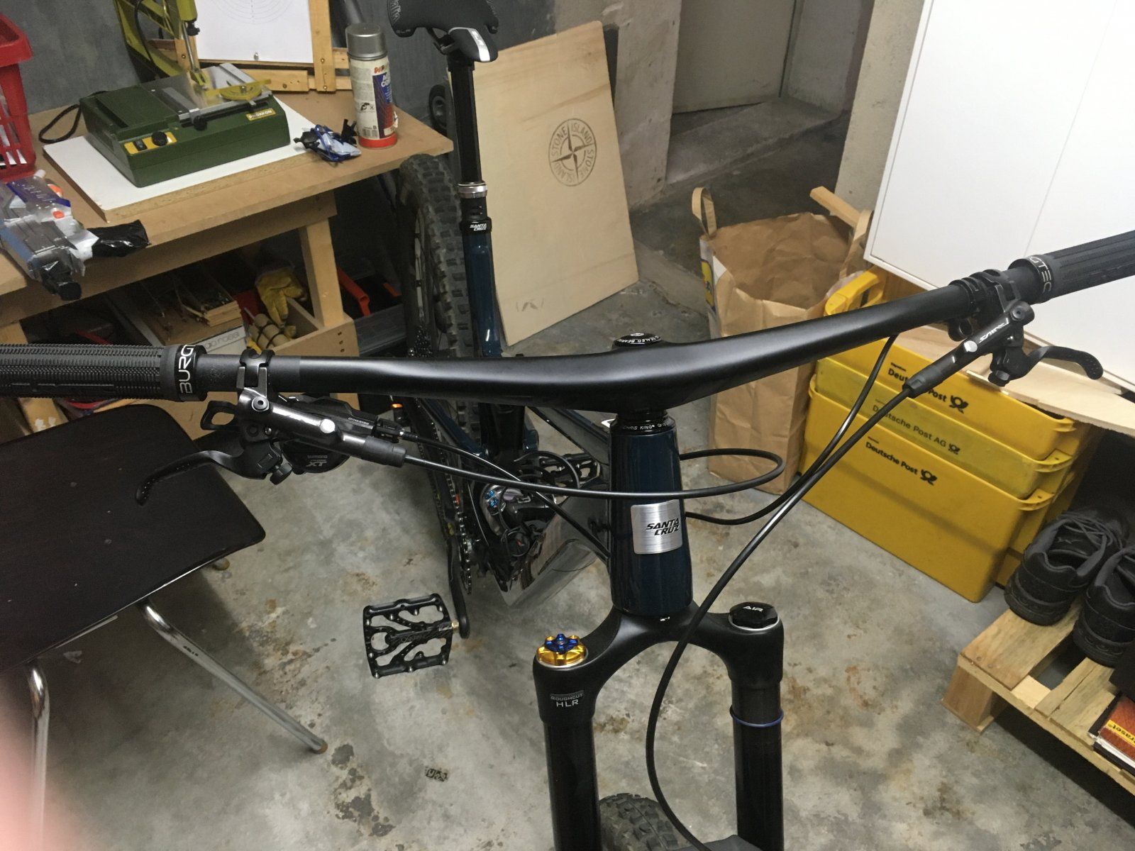

Absolut. Der Hixon wirkt wirklich zierlich dagegen.Dass der Gemini noch massiver ist als der Hixon, finde ich ja heftig. Würde den gerne mal live sehen.
