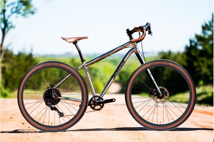

Die Contis würden zumindest von Aussehen gut zum Bike passen! Bisher sind nur das Lenkerband und der Sattel Braun. Sind die denn auch auf der Straße gut? (Würde da gerne einen Kompromissreifen fahren) Und die Verlangen laut Homepage nach 3-4 bar, wobei die geplante Felge nur 3 abkann. Da müsste ich meinen Laufradbauer vielleicht doch nochmal nach einer Alternative fragen.
Vom Style will ich das Rad jedenfalls in diese Richtung bewegen: https://images.squarespace-cdn.com/...KSgmzcCPWV5WMiQ/image-asset.jpeg?format=2500w Das gefällt mir schon sehr gut. (naja bis auf die Reifen mit dem fetten Maxxis-Logo.)
Falls es ein XL wird ist kurzer Vorbau und kein Setback auch klar.
edit: Hab die Reifen mal drübergelegt. Kann was: https://s12.directupload.net/images/200715/ewebydl4.jpg ^^

Bei deiner Schrittlänge reicht beim XL wahrscheinlich eine 35cm Stütze.....40cm schadet aber nicht, bzw. kann entsprechend gekürzt werden. Den Conti Race King (RS=Race Sport) kann man auch sehr gut auf Straße fahren...rollt schon ziemlich leicht. Bei den Conti-Reifen bleibt noch zu erwähnen das diese nur sehr umständlich dicht zu bekommen sind - nur falls du deine Bereifung tubeless fahren möchtest! Beim fahren ohne Schlauch empfiehlt sich Maxxis, Schwalbe, Wolfpack, Specialized....und noch einige andere.
Diese Reifen werden im übrigen alle mit deutlich weniger als 3-4bar gefahren, MTB-Reifen in 2.2er bis zu 2.4er Breite fährt man je nach Systemgewicht mit max. 2.0bar.
Bzgl. Farbkonzept: Mehr braun als Lenkerband, Sattel und Reifenflanke würd ich nicht nehmen.
Da die Gabel beim Fargo Ti schwarz matt ist, würde ich die restlichen Kompanenten auch in schwarz matt auswählen. Die Thomson Parts sind dann allerdings raus, weil glänzend :-(
Auch bei den Felgen gibt es verschiedene Schwarztöne. Schön schwarz matt sind z.B. die DT Swiss Felgen (z.B. XM421 oder 481 mit 30mmMW), die Aufkleber kann man leicht entfernen.
