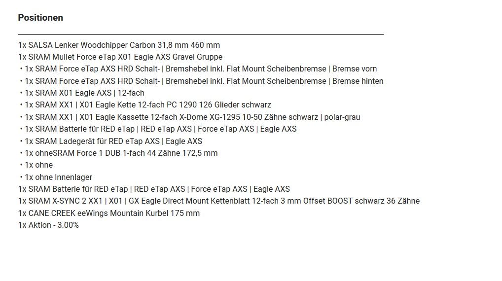

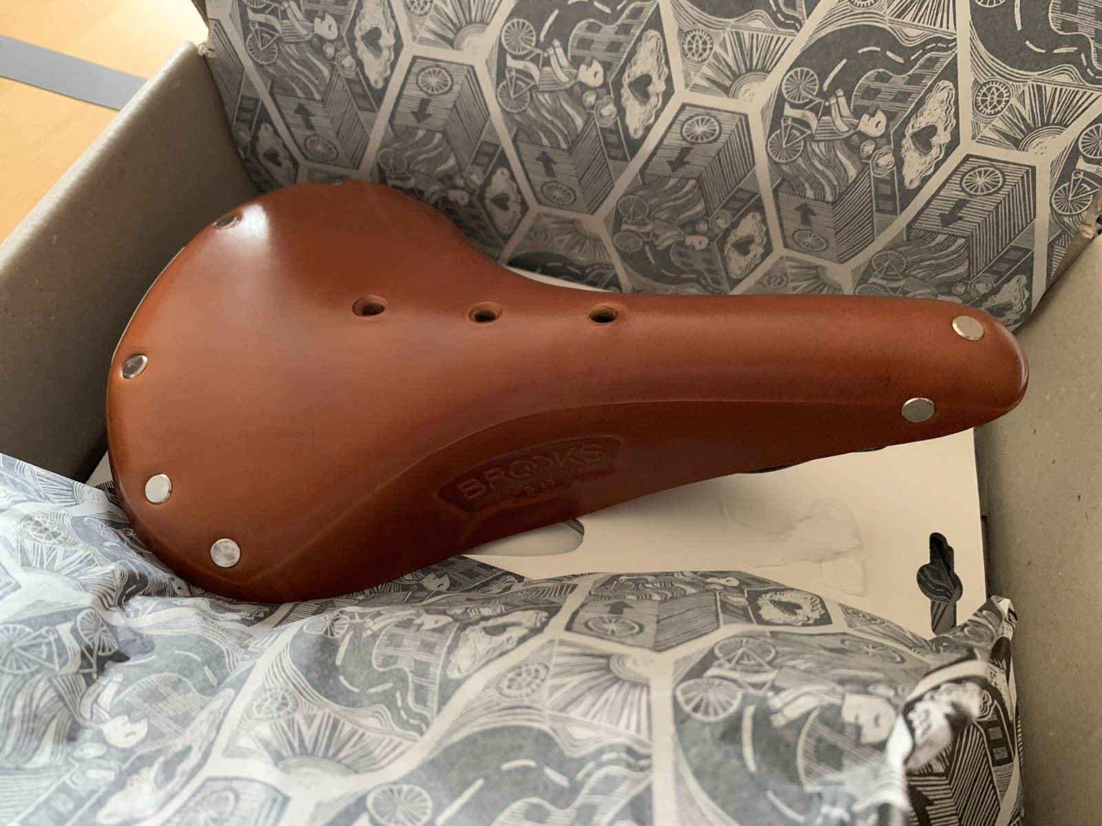

Erstes Teil ist jedenfalls angekommen. Gab es sehr günstig bei Amazon im Angebot. Bei den anderen Sachen warte ich die Angebote der shops ab.
Bzw. von r2 hab ichs schon. Die Gruppe passt so nehm ich an? (Die Sram Force Kurbel mit Kettenblatt wurde rausgenommen, das sieht hier nur so aus, als wäre die noch drin.)

Was Du auf jeden Fall noch beachten/ändern musst:
Das Fargo hat bei den Bremssätteln den PostMount-Standard ( hinten mit Adapter IS2000 auf PM) Fälschlicherweise sind Flatmount-Bremssättel oben in der Aufstellung von r2-bike aufgeführt. Vermutlich wirst Du hier noch andere Bremssättel benötigen....gibt es aber natürlich auch von SRAM:
https://www.bike-components.de/de/SRAM/Level-TLM-Scheibenbremse-Modell-2020-p70175/
https://www.bike-components.de/de/Salsa/Fargo-27-5-29-Titan-Rahmenkit-Modell-2019-p70250/
Ok das überfordert mich jetzt leicht. Die Bremshebel kann ich ja nicht ändern, weil da das etap-System mit drin ist?!
Die Brems-Schalthebel können/müssen bleiben, nur die Flatmountsättel bekommst Du nicht an den Salsa Fargo-Rahmen/Gabel. Das heisst man muss Postmountsättel verwenden, die mit DOT Bremsflüssigkeit arbeiten.
Ob die Bremsleitung noch verwendet werden kann, hängt von der Auswahl der PM-Bremssättel ab...ich habe aber leider keine Erfahrung mit SRAM Bremsen.
Vielleicht kann dir r2-bike gleich passende Bremssättel mit anbieten..??!
hmm das bezweifle ich mal ganz stark, weil es diese Schalthebel nicht mit dieser Art von Bremssatteln gibt. Also müsste ich dann doch wieder alles einzeln kaufen, was bedeutend teurer wäre. Mein Gott: Warum können die sich da nicht auf einen einheitlichen Standard einigen?
Wenn Du Dir Bremssättel aussuchst, die zu der vorhandenen Bremsleitung passen, ist das ganze wenig problematisch und wenig aufwendig. Die Flatmount-Sättel kannst Du ja als neuwertig weiterverkaufen.
Einheitliche Standards....das wäre schön...aber irgendwie auch nicht! :)
Du musst es als Herausforderung sehen...ein Traumbike will gewisse Hürden nehmen bis zur Vollendung:D
Ja nur warum gibs dann postmount-Sättel in der Schweineteuren Red-Variante, die ja eigentlich eine Road-Gruppe ist? Das soll mir mal jemand erklären...
https://r2-bike.com/SRAM-RED-eTap-A...nbremse-Post-Mount-Hebel-rechts-Bremse-hinten
Das wäre ja im Endeffekt die Bremse, die ich bräuchte...Ich dreh durch.
Viel Geld...sehr viel Geld!
Wenn du dir zusätzlich ein SRAM MTB-Bremsenset kaufst, meinetwegen sowas hier:
https://www.bike-components.de/de/SRAM/Level-T-v-h-Set-Scheibenbremse-p49538/
Die sollte man die eigentlich* mit den SRAM FORCE AXS Bremsshebeln verheiraten können. (*ohne Gewähr ob es tatsächlich kompatibel ist, aber das bekommt man ja erfragt)
Ist halt Bastelei, aber das anpassen der Leitungen und entlüften kannst Du ja ohnehin nicht umgehen.
