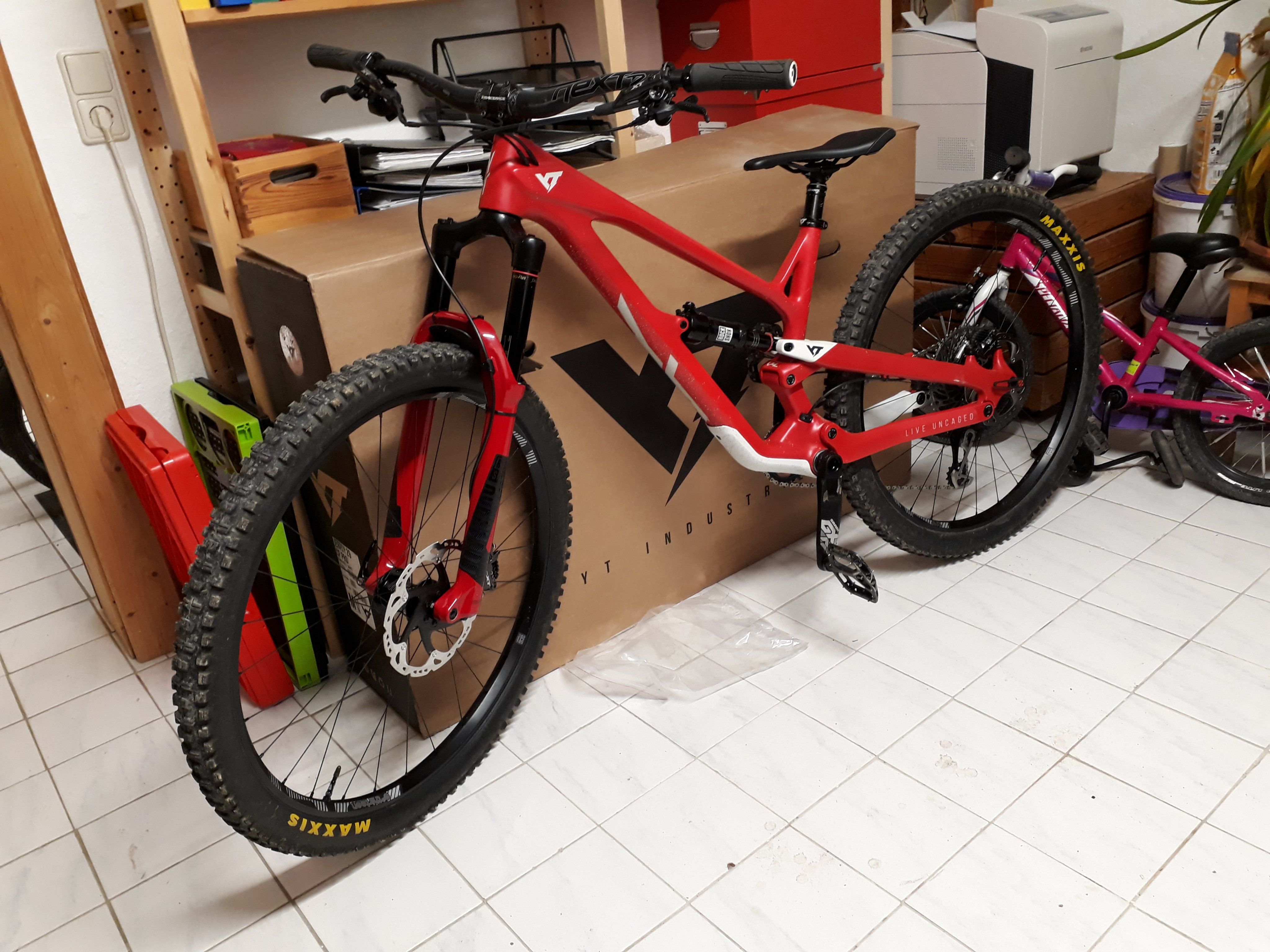

bin gerade beim rumstöbern auf diesen Thread gestoßen. Beim neuen Jeffsy ging es mir genauso, wie @Pixelsign. Geo und alles genau wie ich es mir derzeit vorstelle, nur die Ausstattung war nicht so ganz mein Ideal.
Habe deshalb auch gleich Hand angelegt. Das mit der schwer zu lösenden Kurbel kann ich bestätigen, allerdings war es bei mir nicht ganz so hartnäckig. An die Achsen habe ich mich noch nicht gemacht. Aber aus den Erfahrungen meines "alten" Jeffsy macht es durchaus Sinn die Lager ordentlich nachzufetten. Man hat dann einfach länger Spaß daran.
Fahren tut es sich gigantisch. Habe witterungsbedingt bisher noch keine große Runde drehen können, aber das was sich gezeigt hat, übertrifft meine Erwartungen.

@bike_mark Schöner Aufbau! Fährst du die Lyrik RC2 mit 150 mm?
Überlege noch, die gelben Maxxis Logos zu schwärzen. Kennt da jemand eine gute Methode?
Ich habe sogar eine 160er Lyrik verbaut. Ich denke das schwärzen des Logos wird nicht gehen, weil der Reifen walkt und dort jede Beschichtung früher oder später lückig wird. Kannst Du ja mit Edding probieren, das ist am günstigsten und kann Du täglich wiederholen.
Es gibt von Nigrin Stoßstangenschwarz, welches mit einem Schwamm aufgetragen wird. Das hält ein paar Wochen, wenn man das Logo vorher ordentlich säubert.

Sieht sehr schick aus, die Bude! Gratulation.
Das Rot der lower legs von der Lyrik passt dem Bild nach gut zur Farbe des Rahmens.
Das hätte sich auch wirklich fies beißen können.
Lediglich die schwarzen Decals auf der Gabel wollen mir nicht gefallen...
Aber es ist ja dein Rädchen :)

Danke!!! Ja das rot der Lyrik hätte auch schief gehen können. Zumal das rot vom Jeffsy ganz anders ist, als es auf den Bildern bei YT wirkt. Überrascht war ich, dass es matt ist. Ist aber ein schönes rot.
Das mit den schwarzen Decals der Lyrik passt wirklich noch nicht ganz ins Bild. Aber die blingbling Decals in chrom waren auch nicht besser. Was nicht zusammenpasst sind halt die schwarzen Decals und die weißen Protektoren, die aber, sobald bei YT verfügbar, in scharzer Ausführung noch dran kommen. Ich denke, dann wird es stimmiger. Ansich sehen die stealth Decals in Verbindung mit dem Mudfender von Riesel Design in stealth an dem rot der Gabel und des Bikes schon "verführerisch" aus :cool:.
Übrigens kann ich das mit den "losen" Kettenstrebenschützern von @Pixelsign bestätigen. Die sind nicht richtig befestigt und enden sehr ungünstig an einer starken Rundung. Das ist nicht wirklich ideal "engineered".
