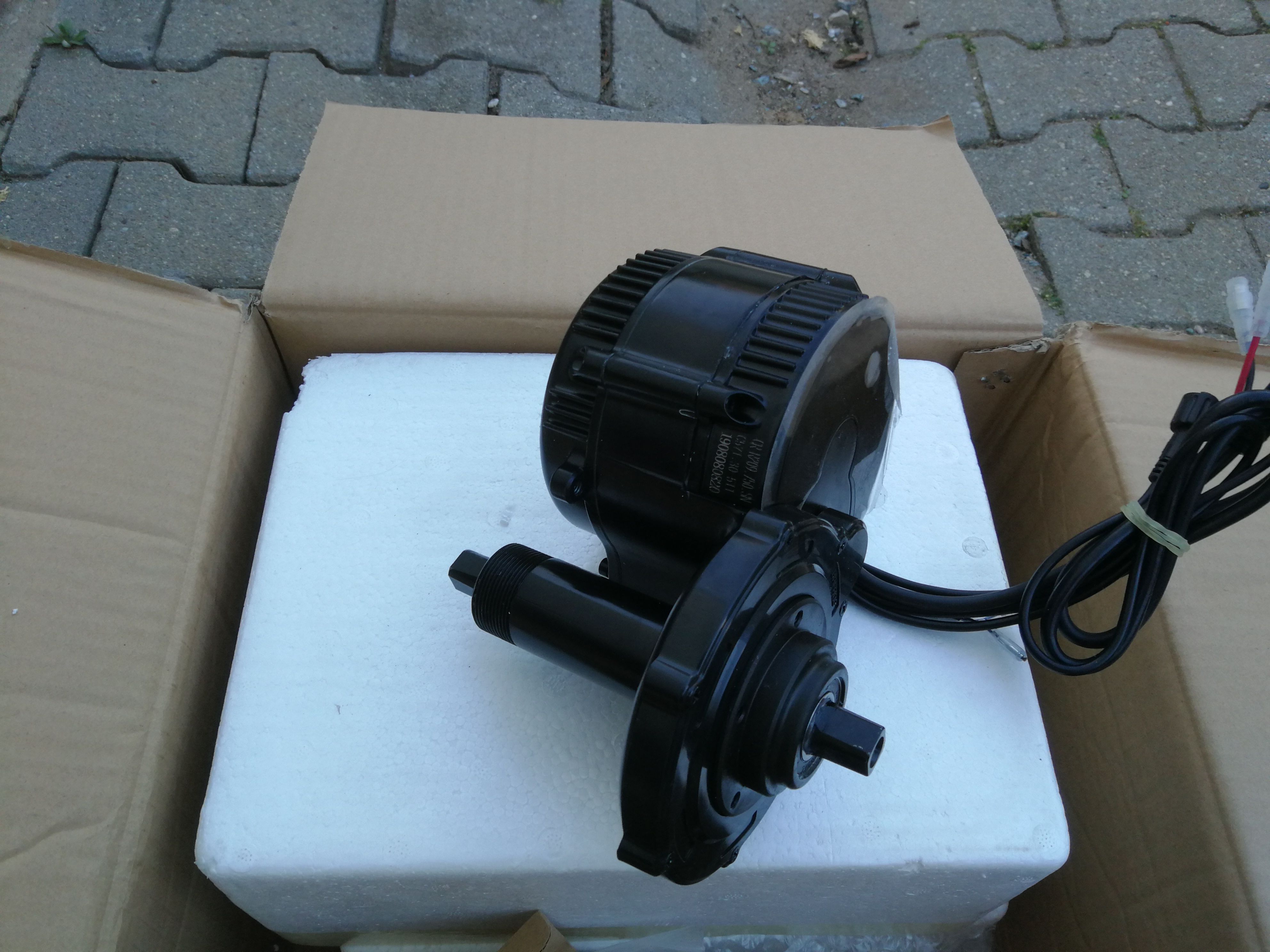

So erstes Teil der nächsten Evostufe ist da
Habe ihn tatsächlich gewogen, mache ich sonst nie mit Biketeilen, weil ein User im Cargobikeforum auch danach gefragt hat.
3.7kg. Ist gestern Abend noch alles eingebaut worden. Jetzt noch paar Parameter ändern und hoffentlich passt dann alles

Habe jetzt mal bisschen mit den Parametern gespielt. In der höchsten Stufe habe ich ihn jetzt offen bis ca 35. Würde auch mehr gehen, aber dann müsste ich mit der Kadenz insgesamt hoch, da ich als höchsten Gang nur 42/11 habe.
Das Programmierkabel ist aber Pflicht. Die Standardeinstellungen sind grottig schlecht.

Kannst du mal ein Bild machen, wie das jetzt mit dem Motor aussieht? Der normale Bullitt Rahmen hat ja eigentlich keinen Platz dafür?
