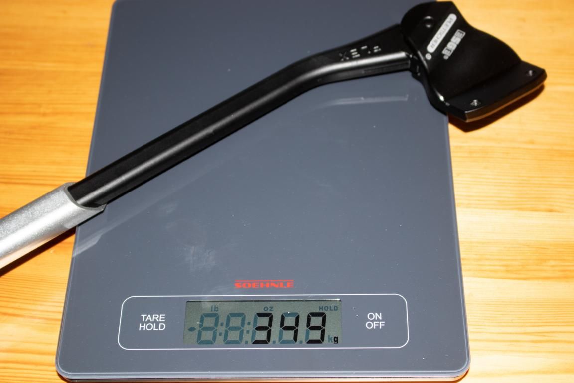

Heute kam der Gepäckträger den ich bei Ebay ersteigert habe.
Gleich mal mit anderen teilen probeweise montiert.
Den Seitenständer gibt es auch mit roter Hülse, leider habe ich den nirgends gefunden.

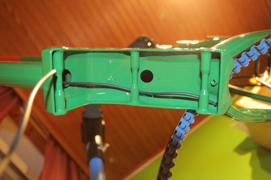

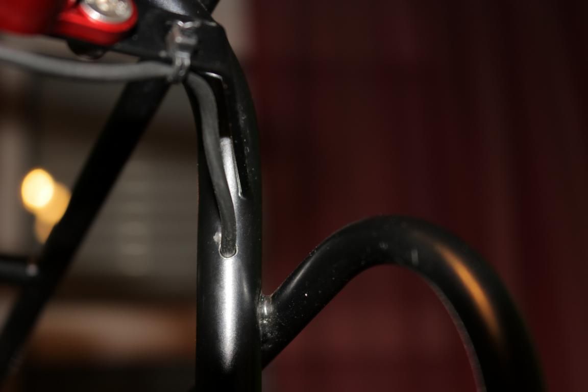

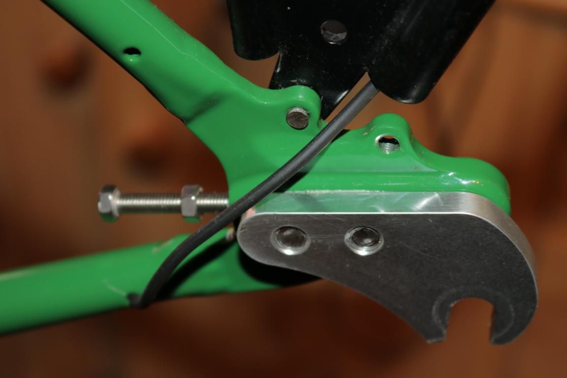

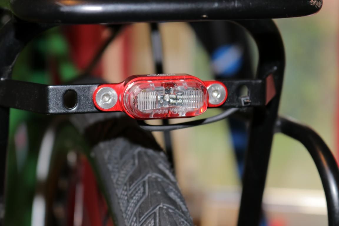

Während des warten auf neue Teile habe ich schon mal das Rücklicht angebaut und zum Teil verkabelt.
Im Gepäckträger habe ich zur Kabeldurchführung ein Loch gebohrt.
Unten bin ich dann mit den Kabel in die Kettenstrebe gegangen.
Das war gar nicht so einfach. Zu erst hatte ich es mir Bowdenzug versucht. Der war aber mir Kabel zu dick zum durchziehen.
Mit Bindedraht habe ich das Ausgangsloch nicht getroffen.
Zu letzt habe ich dann Garn mittels Staubsauger von unten nach oben durch die Kettenstrebe gesaugt.
Als ich dann fertig war fiel mir ein das ich das Rücklicht gar nicht gewogen habe
Unten am Ausfallende werde ich noch eine Kabelhalterung konstruieren.

Wegen STVZO braucht dein Rücklicht aber auch noch einen Reflektor. Ein "Freund und Helfer" der dich wegen der Pedalreflektoren ran nimmt wird dich mit dem Rücklicht nicht davonkommen lassen. Oder hast du einen Reflektor am Schutzblech?
Genau. An das noch nicht vorhande Schutzblech kommt der Z-Reflektor
Die Schutzbleche werden wohl SKS Longboards. Wobei ich 2 Sets brauche, da ich ein Hinteres Schutzblech als Vorderes Schutzblech benutzen will. Und leider gibt es die Schutzbleche nicht einzeln
