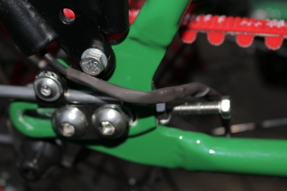

Beim Riemen wechsel habe ich bemerkt das meine Kabelverlegung unten an der rechten Kettenstrebe nicht so klug war. Ich musste das Kabel durchneiden damit ich den Riemen rein und raus bekomme.
Das Kabel jetzt noch anders zu verlegen hatte ich keine Lust. Also musste ich da eine Steckverbindung einbauen. Da mir die normalen Steckverbinder von der KFZ-Elektrik zu groß sind habe ich mir kleine Stecker gekauft die man bei Klein-Elektronik findet. Die halten bis zu 1 Ampere aus.
Also die Buchse und Stecker an die Kabelenden angelötet, zusammen gesteckt, Schrumpfschlauch rüber und fertig.
Vorne am Frontgepäckträger habe ich auch nochmal eine Steckverbindung gemacht, hier habe ich allerdings die Stecker von der KFZ-Elektrik genommen weil meine zu erst angelöteten kleine Stecker nicht gehalten haben.

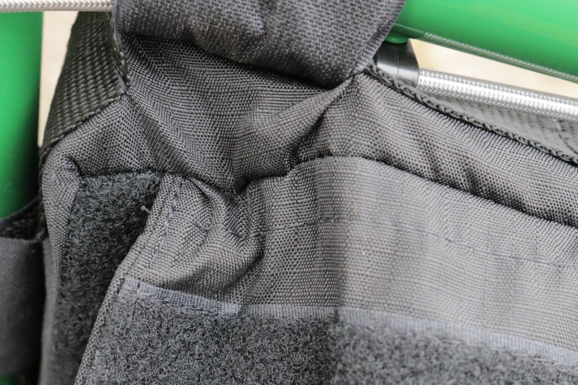

So die Rahmentasche ist letzte Woche gekommen. Passt wunderbar.Das einzige was mich stört ist das der Hersteller den Rollverschluss an eine Ende Kurvig angenäht hat. Dadurch verknickt sich die Ecke beim verschlissen immer. Da hätte man die Öffnung besser die 1-2cm kleiner halten sollen.
Ich bin mit Absicht nicht bis ganz vorne an das Steuerrohr gegangen. In den Zwischenraum zwischen Tasche und Rahmen kann ich gut die aufgewickelten Kabel vom Tacho und Trittfrequenzmesser verstecken.
Das Schloss passt perfekt rein und die Tatsache wölbt sich auch nicht so stark als das ich mit den Knien an die Tasche kommen würde.

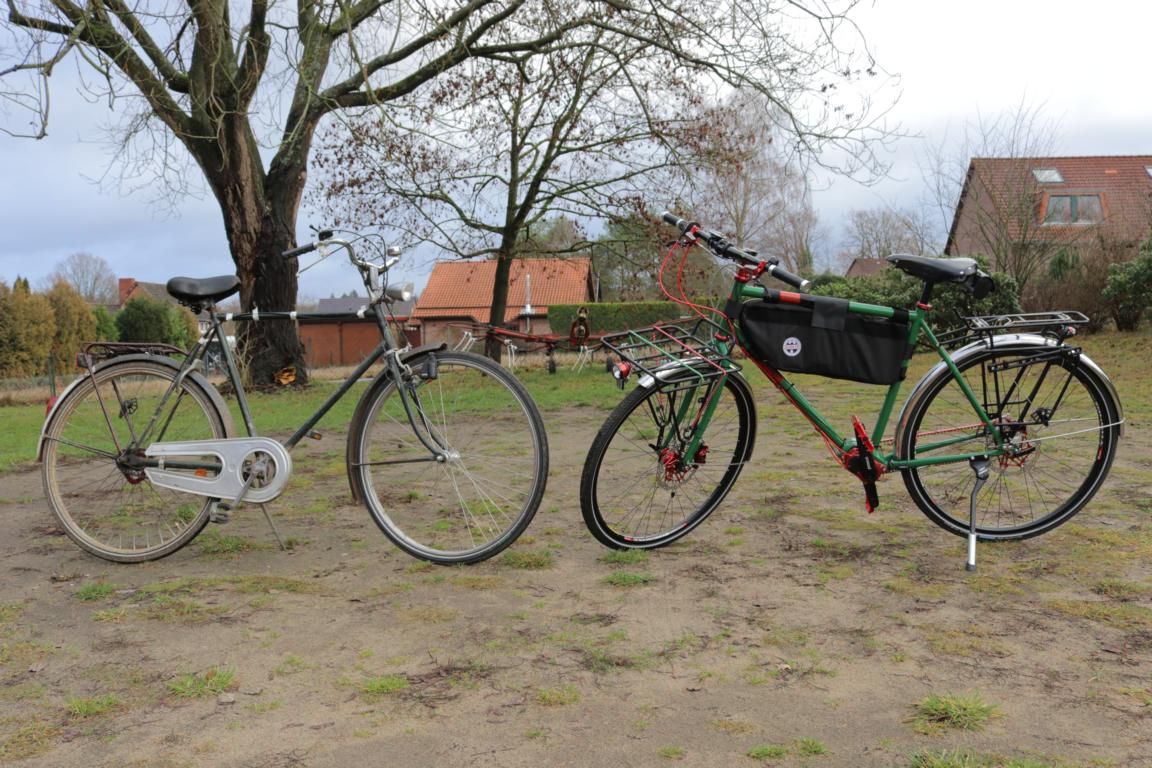

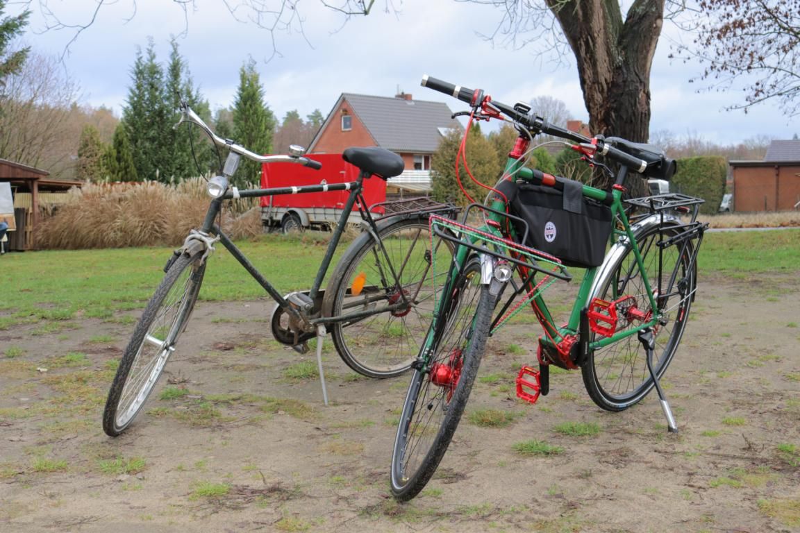

Das Rad habe ich ab heute im täglichen Einsatz. Schnellspanner werden demnächst noch ersetzt
Auf der heutigen Fahrt zur Arbeit haben sich deutliche unterscheide zum alten gezeigt.
Beim alten Fahrrad hatte ich das Gefühl auf den Rad zu sitzen(durch die recht aufrechte Sitzposition verständlich)
Beim neuen Fahrrad fühle ich mich mehr ins Rad eingebaut(versteht man was ich meine?)
Auf gerader Strecke bin ich deutlich schneller(vorher ca 20-22km/h jetzt ca30km/h). Die Bremsen packen sehr gut auch wenn ich sie noch nicht eingebremst habe.
An Steigung bin ich nicht schneller, kann aber mit einer deutlich angenehmeren Trittfrequenz hochfahren.
Heute bin ich um 5:13 losgefahren und bin um 5:28 bei der Arbeit angekommen.Also gute 15 min fahrt.
Mit den alten Fahrrad hätte ich min 5-8 min länger gebraucht
Und es schön nicht mehr das Geräusch vom Seitenläufer hören zu müssen:)
Gewicht des Fahrrad ohne Schloss:ca 20Kg(Gewichtsfetischisten dürfen jetzt gerne Steine schmeißen)
Mit Schloss dann 5kg mehr.
Mein altes Fahrrad wiegt 17 kg.
